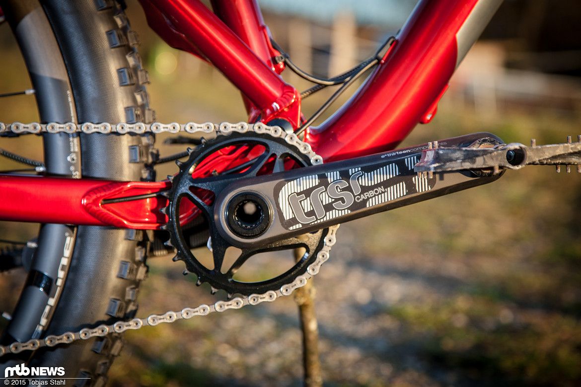

kann mich post nr. 2 nur anschließen.
interessant wäre hier, ob die aufkleber auf oder unter dem lack sind.
fahr die e13 produkte selbst sehr gerne, aber in diesem speziellen fall ist die optik nicht mein fall.
Bin ehrlich gesagt kein fan von carbonkurbeln, eben aus dem Grund wie im Artikel schon beschrieben, tiefe Tretlager. Wenn ich Überlege wie oft ich aufsitze oder hängen bleibe, mein bike verzeihe es mir, würde mir immer die Idee von der brechenden Kurbel mit der klassischen "sack-sattel" Begegnung im Kopf herumgeistern :cooking:
Allgemein gesehen hat mir das alte e13 design besser gefallen, besonders bei den felgen

Haut mich jetzt nicht so vom Hocker. Ohne den Aufkleber wäre sie allerdings wirklich sexy.

Sehe nur ich eine extreme Ähnlichkeit zur Raceface sixc ?
Das Rad zum spiel einstellen auf der Welle ist schöner als bei der RF, aber sonst sehr sehr ähnlich.
Gut, Konkurrenz belebt das Geschäft.
Andererseits wüsste ich nicht, warum ich diese Kurbel einer Race Face Next SL vorziehen sollte, die Made in Canada, 71g leichter, günstiger und sehr positiv beleumundet ist.
Kann mich meinen Vorrednern nur anschließen. Gibt keinen Gründe die für die Kurbel sprechen. Next SL und Sixc sind beide attraktiver.
