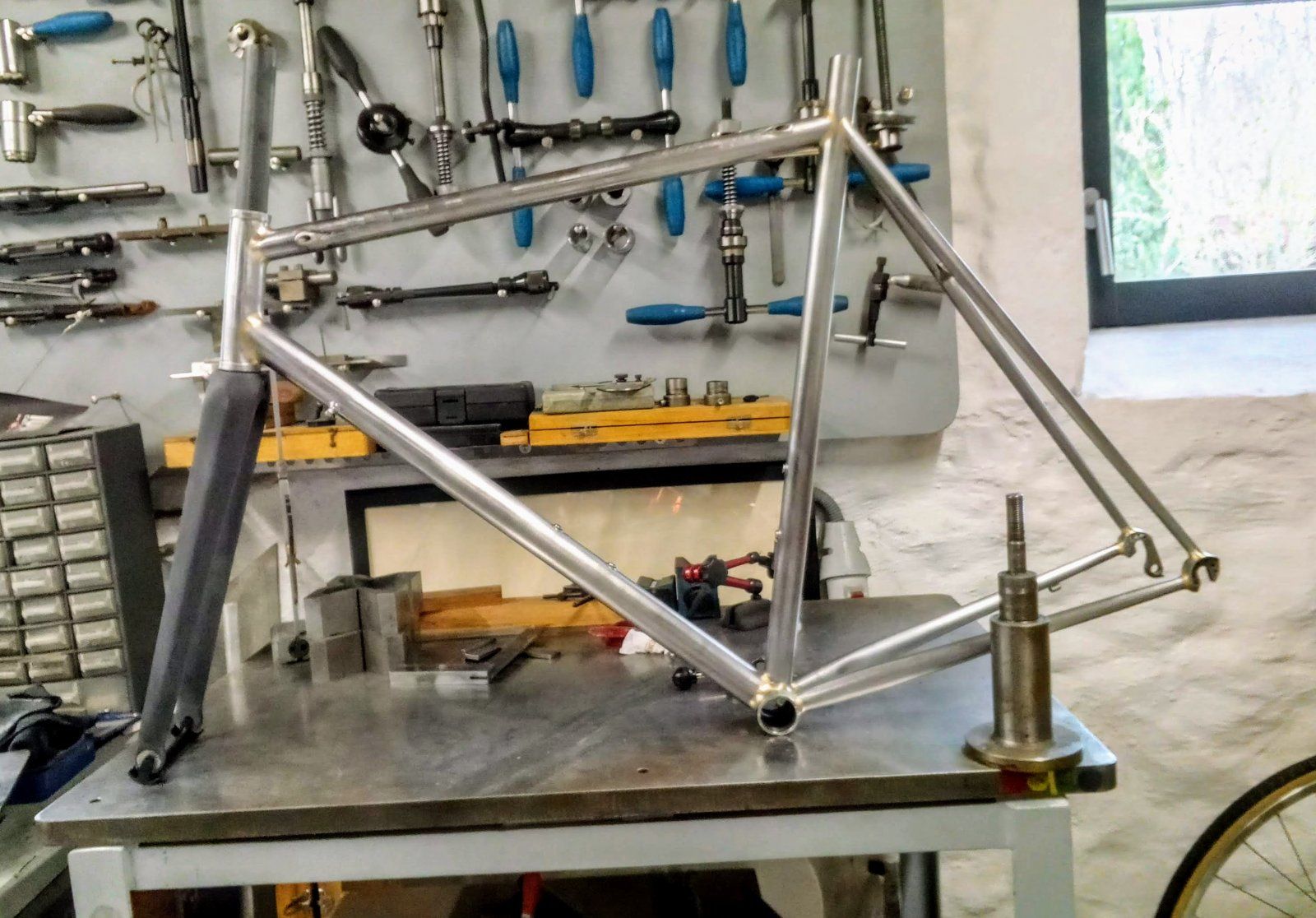

Nach ausgiebigem Mailverkehr mit Marek kamen wir zu folgendem Ergebnis:
  • Horizontales Oberrohr ist gesetzt
  • klassische Rohrdurchmesser
  • Felgengebremst
  • Columbus Vollcarbon Gabel
  • Ich wollte eigentlich komplett intern verlegte Züge, jedoch verwies Marek darauf, dass dies an einem dünnen Unterrohr eigenartig aussehen könnte. So verläuft nur der Bremszug intern durchs Oberrohr.
Gestern gab es dann das erste Bild, noch vor dem Lackieren. Die Farbwahl bleibt erstmal noch eine Überraschung.

Der Rahmen schaut sehr gut aus.
Bei der Gabel würde ich nochmal über Alternativen nachdenken. Die ist in meinen Augen recht wuchtig. Das ist natürlich nur meine Meinung.

Da hast du recht, die Gedanken hab ich mir aber schon davor gemacht. Und so schon ich filigrane Gabeln à la SuperSix Evo (altes Modell) finde, bin ich doch auch der Meinung, dass man gerne die Verwendung moderner Werkstoffe erkennen kann. Zumal die Gabel auch noch in Rahmenfarbe lackiert wird und dann hoffentlich weniger wuchtig aussieht.
Der aktuelle optische Bruch von metallisch silbern zu matt schwarz ist schon gewaltig, vermutlich war es auch der Aspekt der dich bei deinem Titanrenner zum Experimentieren veranlasst hat.

Der Rahmen ist mittlerweile lackiert und wird sich demnächst auf die Reise zu mir begeben.
Hm...verstehe...blöd...aber stell mal ein Bild ein, die Schwarminteligenz hier, kann vll weiter helfen...
Gute Idee, ich werde darauf die Tage zurückgreifen.
Habe den heutigen Tag jedoch dann ganz fahrradfrei mit Kochen verbracht. Aber die Zeit läuft mir ja nicht weg und es wird wohl so oder so ein eher gemütlicher Aufbau werden :rolleyes:
P.S.: Hat jemand ein Patentrezept um Bilder aus Instagram direkt hier einzufügen?
Ein Traum. Gut gewählte Rohrquerschnitte und klasse Farbe. Sehr elegant.
Ich bin immer noch begeistert zu was Marek fähig ist.
Leider heißt das jetzt auch dass es umso mehr auf das FInishing meinerseits ankommt :p
