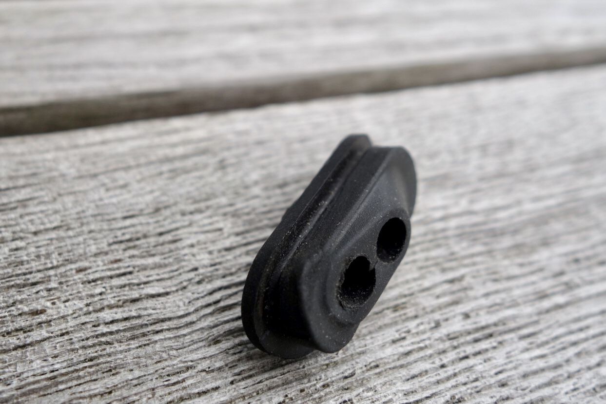

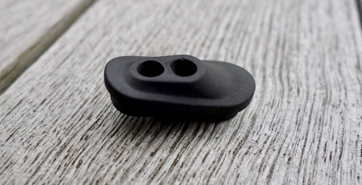

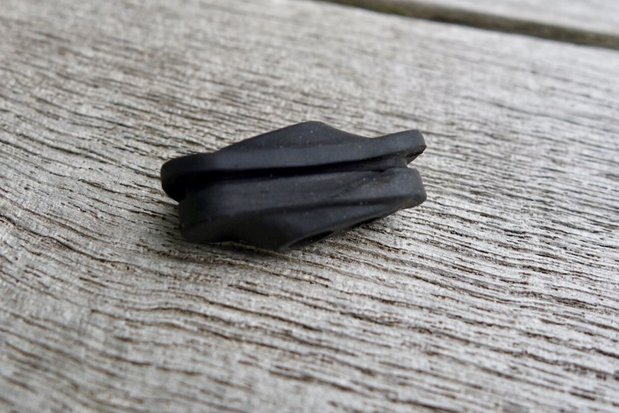

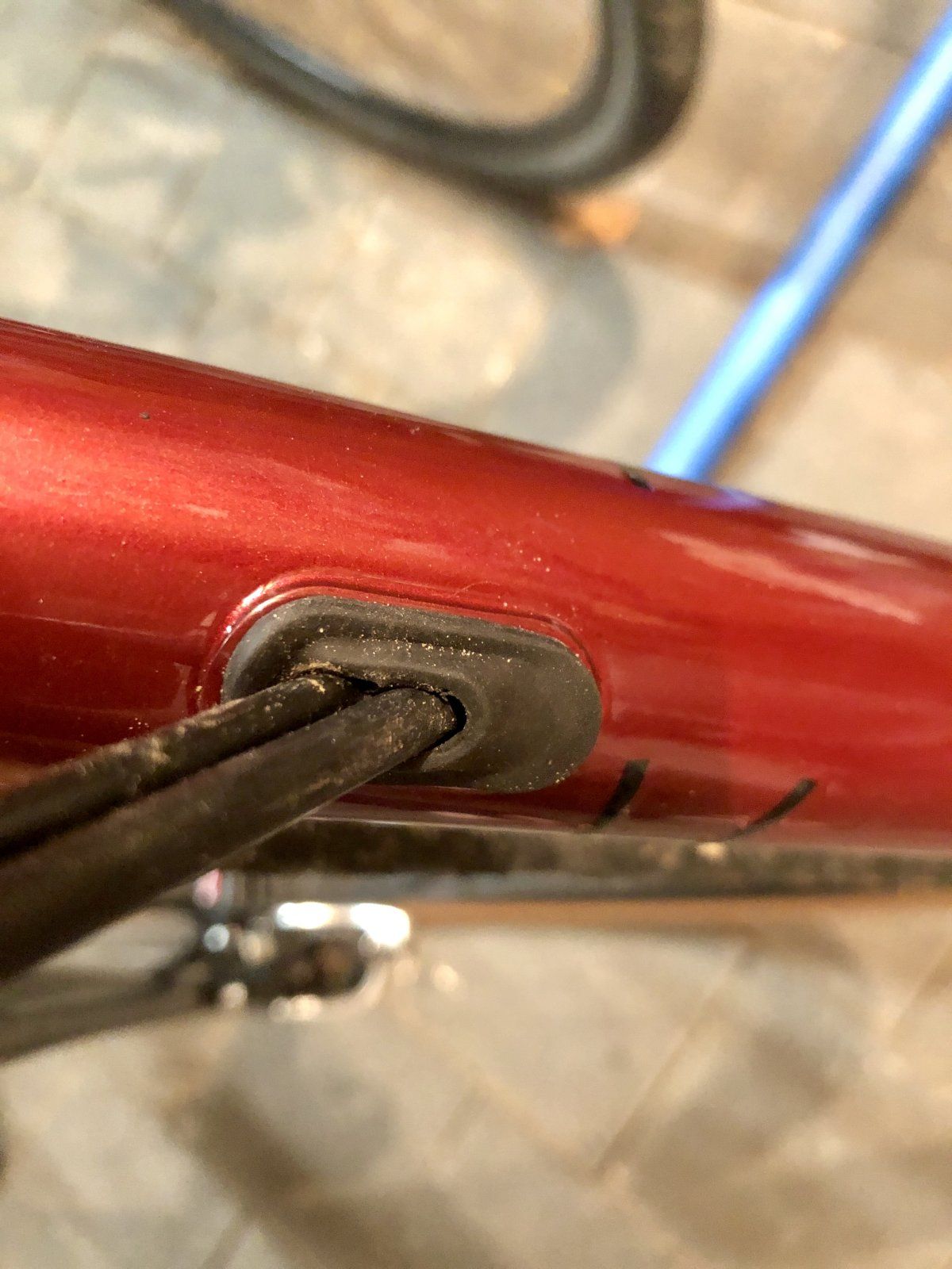

hat mir freundlicherweise einen Stopfen überlassen. Er wird von Sour-Bicycles benutzt, besteht aus Gummi und nicht wie beim IconX aus Plastik.
Anhang anzeigen 1337858Anhang anzeigen 1337859Anhang anzeigen 1337860Anhang anzeigen 1337861
Von der Größe und Form könnte er in den Rahmen passen. Das Gummi ist natürlich etwas flexibler als das Plastik und lässt sich hoffentlich durch die Zughüllen nicht so einfach aus dem Rahmen drücken.
Ich bin gerade erst wieder aus dem Urlaub zurück, werde aber versuchen das Teil zeitnah auszuprobieren.
Wollte aber erstmal @benni_beutel lobend erwähnt haben. Vielen Dank für das nette Angebot.🖖
Gut zu wissen, da ja auch ich ein Vekoheld Iron mein eigen nennen darf. Bin gespannt ob es klappt.
So kann man auch mit Kleinigkeiten Velohelden eine Freude bereiten.;)

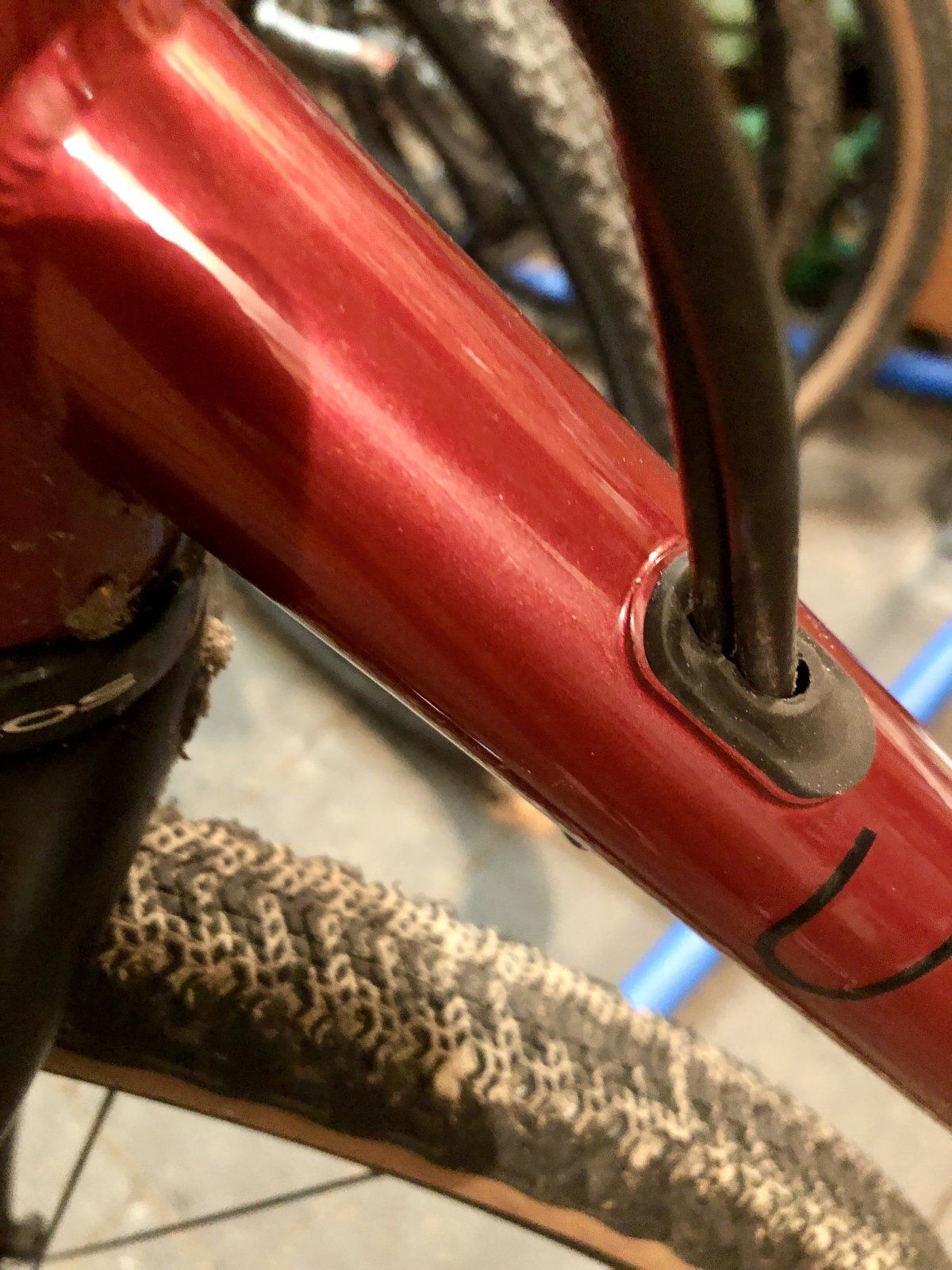

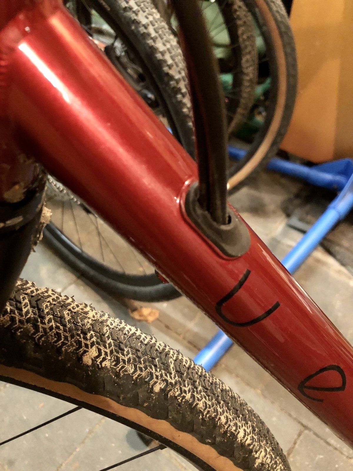

Letzte Woche habe ich den Regentag mal genutzt um den Stopfen zu montieren. Die Montage verlief recht einfach. Den letzten Stups gab es vorsichtig mit einem Reifenheber aus Plastik. Passt wie angegossen. Erste Trockenübungen im Schuppen und die erste Runde in freier Wildbahn lassen mich optimistisch in Zukunft blicken.
Ich habe gleich mal Sour Bicycles angeschrieben um mich zu bevorraten.
Nochmals einen dicken Schmatzer an @benni_beutel :bier:

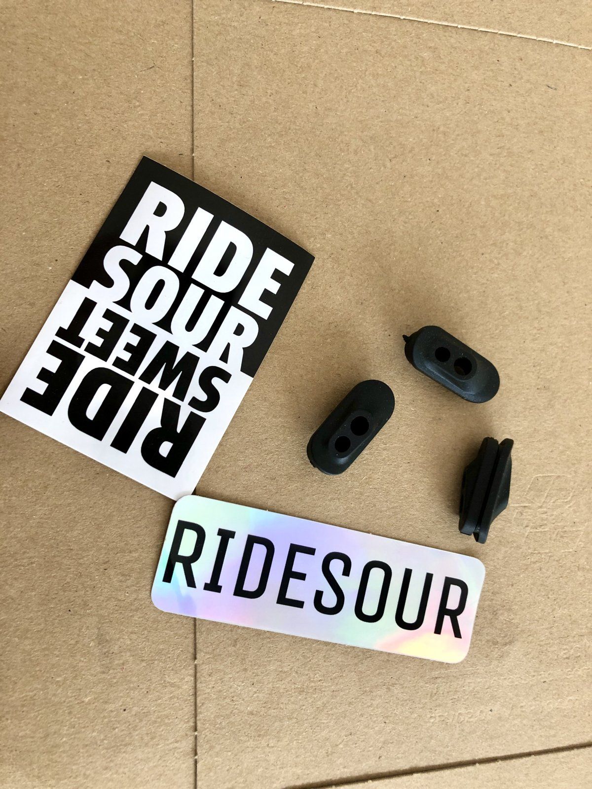

Ich hatte vor ein paar Tagen bei Sour Bicycles angefragt, ob ich die Stopfen bei ihnen käuflich erwerben könnte. Am Dienstag kam die Anrwort:
„Hallo Stefan,
das ist kein Problem. Die haben wir da.
Wieviele brauchst du genau? Nur einen oder lieber gleich zwei? Wieviele Öffnungen für Kabel?
Wir haben geschlossen/einfach/zweifach.
Beste Grüße“
Ich habe zur Bevorratung gleich mal drei Stück geordert. Gerade kam der Postbote.
Drei Stück, ganz ohne Rechnung!
Das ist doch mal ein nettes Erlebnis in der allgemeinen Service-Wüste.
Jetzt schreib ihnen noch, dass du kein Sour fährst :D
Ich habe gleich mit offenen Karten gespielt. Hier mal ein kurzer Auszug meiner Anfrage:
„Hallo, ich muss vorwegnehmen, dass ich ein Konkurrenzprodukt fahre. Ich hoffe Ihr lest jetzt trotzdem weiter;-)
Bei meinem Veloheld sind die Rahmenstopfen für die Leitungsöffnungen aus Hartplastik. Diese werden ständig durch die recht starren Leitungen aus dem Rahmen gedrückt….“

Letzte Woche habe ich den Regentag mal genutzt um den Stopfen zu montieren. Die Montage verlief recht einfach. Den letzten Stups gab es vorsichtig mit einem Reifenheber aus Plastik. Passt wie angegossen. Erste Trockenübungen im Schuppen und die erste Runde in freier Wildbahn lassen mich optimistisch in Zukunft blicken.Anhang anzeigen 1342981Anhang anzeigen 1342980Anhang anzeigen 1342982

Meiner Ansicht nach eine totale Fehlkonstruktion.
Da fliesst das Regenwasser entlang der Leitungen rein und kann unten im Stahlrahmen nicht mehr raus. Wasser und Stahl... damit hatte ich an meinem Trek dann richtig Probleme mit Rost drin.
Ich habe dann oben mit einem Heisskleber abdichten müssen, hat aber auch nicht sehr lange gehalten.
Ein Loch unter dem Tretlager ist ja vorhanden, da kann das Wasser wieder raus. Ich bräuchte die interne Zugverlegung aber auch nicht dringend. Sieht zwar schön aufgeräumt aus, ist aber schon bei der Montage nervig fummelig.

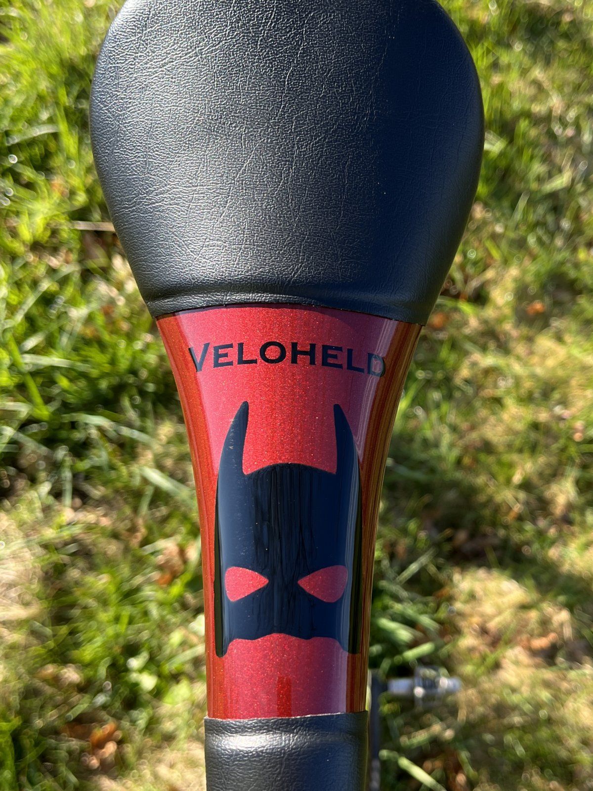

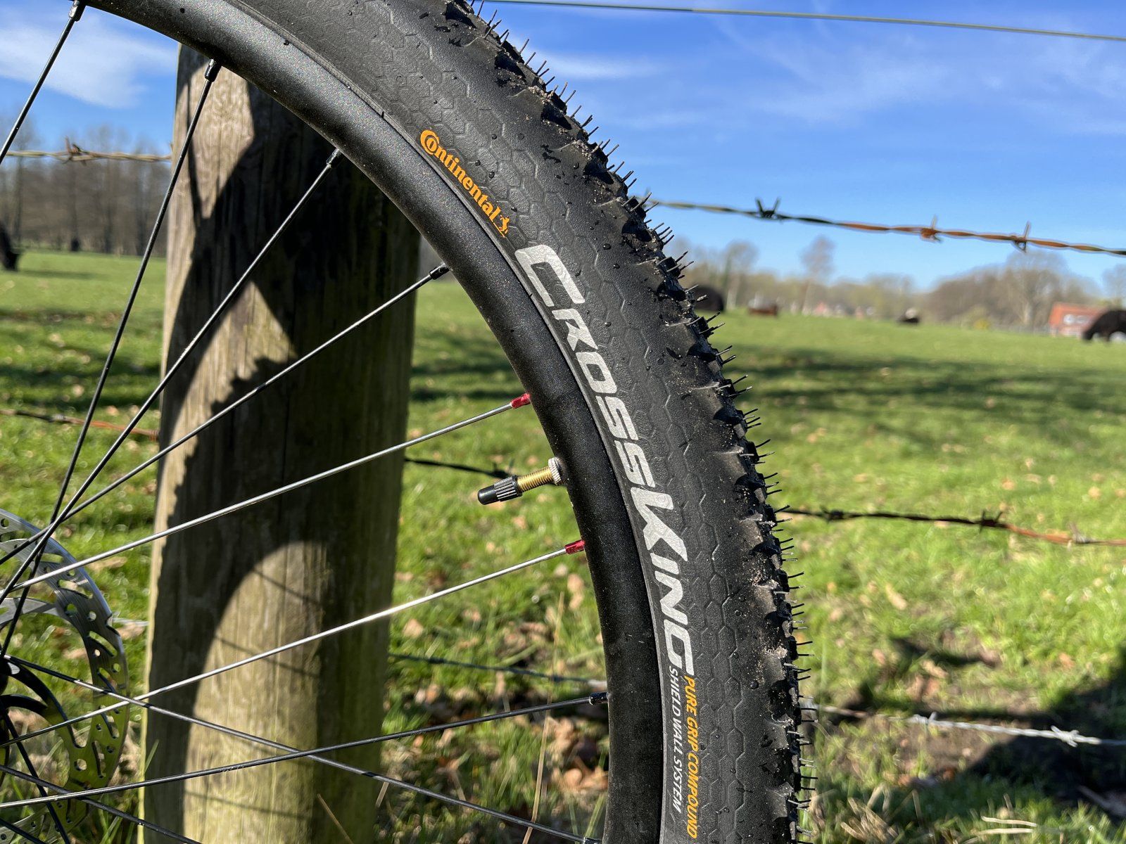

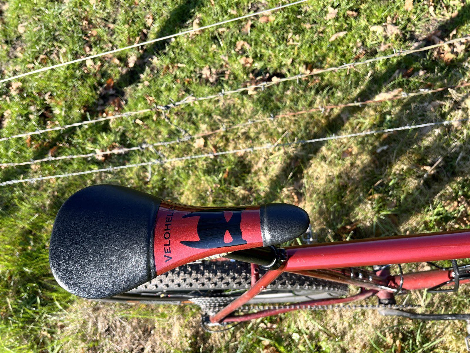

So der Mario hat geliefert. Die Speedneedle wurde auch in Matadorrot Metallic getaucht und, nomen est omen, mit einem Helden-Accessoire versehen.
Farbe perfekt getroffen.

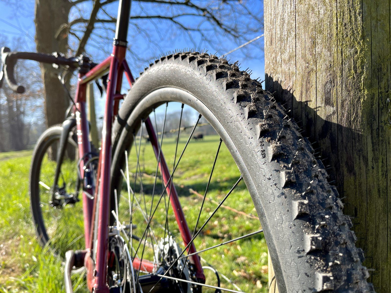

Einen Reifenwechsel
gab es dann auch noch. Der 27,5er LRS wurde mit Continental CrossKing 2.0 bestückt und passt so gerade eben in den Hinterbau.

Das mit dem 27,5er LRS war eigentlich ganz anders gedacht. Dafür hatte ich WTB Ranger 2.0 hier im Regal. Beide Reifen wollten nicht richtig ins Felgenhorn flutschen und einer hatte auch noch eine extreme Unwucht. Runter damit und die Contis besorgt.
Dann sollte das Ganze eigentlich als 2. LRS des Ritcheys dienen. Da passt es mit dem Orange des Conti Schriftzuges dann auch.

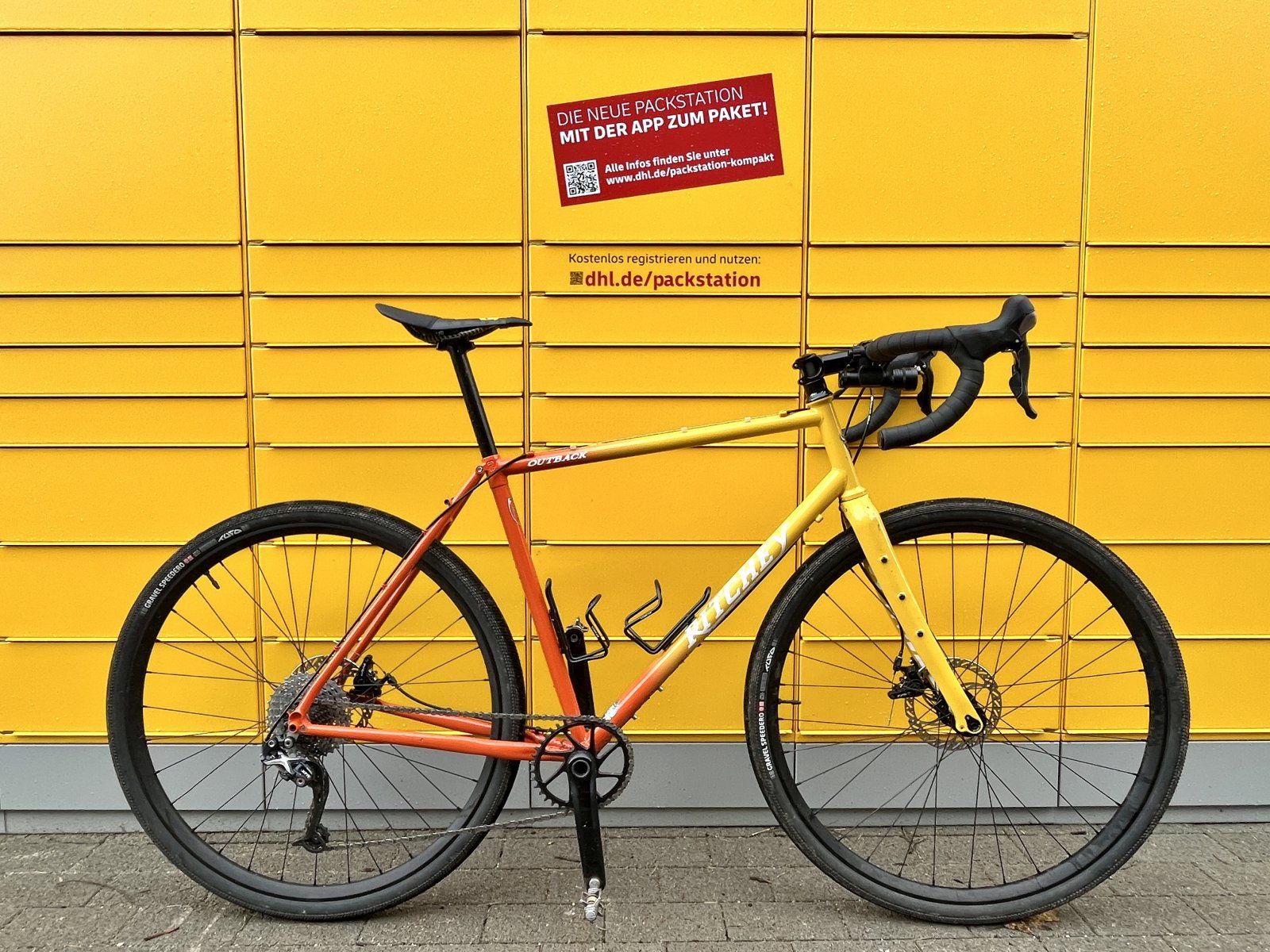

Beim Frühlingscheck des IconX musste ich feststellen, dass die Lager der VR Nabe durch sind. Ich wollte aber natürlich den Sattel gleich spazieren fahren und habe mal den LRS reingehängt. Fährt sich schön MTBig. Und ich fühle mich wieder bestätigt, dass das IconX mit schwarzen Reifen besser aussieht.
