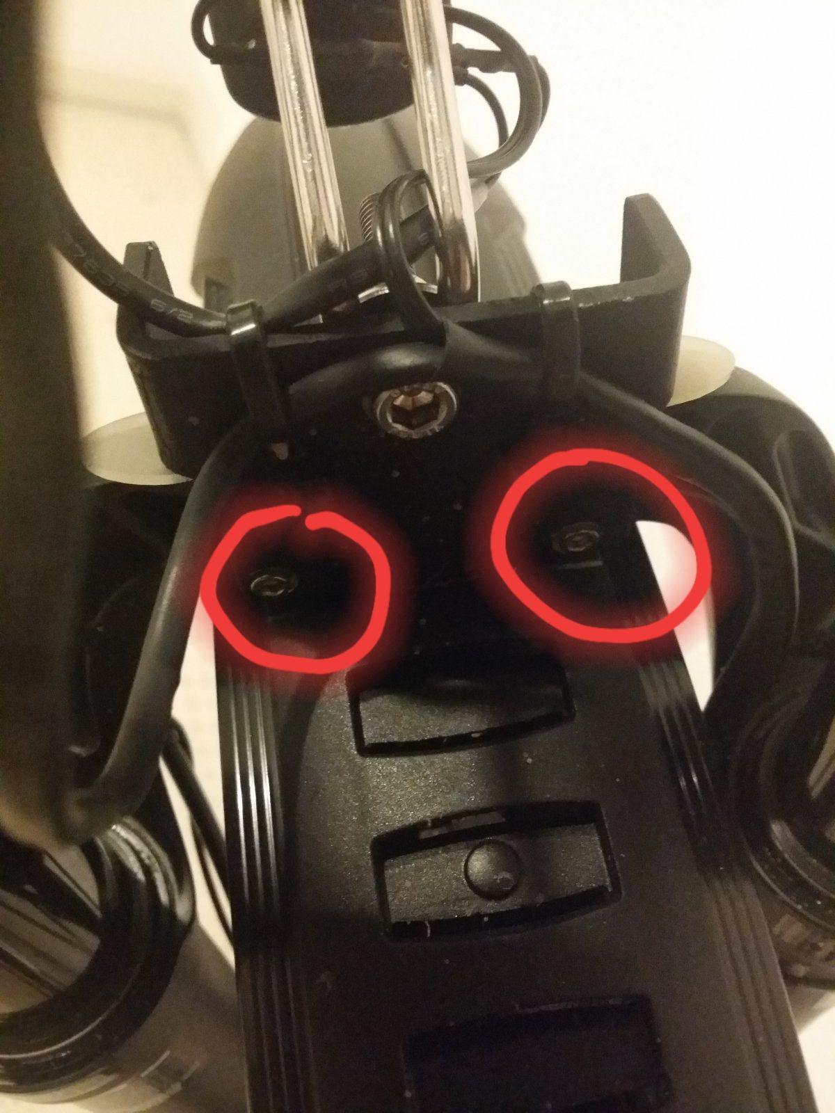

Hier ist der erste Prototyp mit Bildern: #160Ich bin jetzt nicht die ganzen Seiten durch, falls es weiter vorne schon stand: Wie hast du den Frontscheinwerfer an der Fox befestigt?

Ja. Sind für M3 Schrauben. Die werden in der Regel für spezielle Schutzbleche benutzt, wie den hier.Hat die Fox auf der Rückseite 2x Innengewinde?

Vielen Dank für die Info und die Bilder. Ggf. könntest du noch die beiden M3-Schrauben mit Loctite mittelfest (blau) versehen, damit die sich nicht durch die Vibrationen lösen. Wäre aber Gürtel zum Kabelbinder-Hosenträger...Ja. Sind für M3 Schrauben. Die werden in der Regel für spezielle Schutzbleche benutzt, wie den hier.
Habe ich bereits gemacht.Ggf. könntest du noch die beiden M3-Schrauben mit Loctite mittelfest (blau) versehen
Ich habe die Kabel von dem Charger und von dem Scheinwerfer parallel laufen lassen, und jeweils ein Pol von beiden in den selben Flachstecker gekrimpt. Auf dem Bild mit der hinteren Sicht siehst du auch, wie das oben dann abzweigt. Ich hatte das Kabel vom Charger von unten bis in den Gabelschaft rein mit Schrumpfschlauch verstärkt, und dann das nochmal zusammen mit dem Kabel von dem Scheinwerfer in einem etwas kürzeren Schrumpfschlauch verlegt.Wie hast du den USB-Charger am SON angeschlossen?
Das Kabel, das in der Mitte zum Scheinwerfer abzweigt ist das Kabel dafür, und das was weiter nach links und zur Kamera geht ist das Kabel für das Ladegerät. Das dritte Kabel, was da noch zu sehen ist, ist die Abzweigung zum Rücklicht (dafür sind extra Flachstecker da am vorderen Scheinwerfer).
Damit die Gabel für den Service ggf abgenommen werden kann, ohne dass jedes Mal die Kabel geschnitten werden müssen, hatte ich noch die Kralle modifizieren lassen (jedes 2. Blatt weggesägt). Allerdings war der Stecker am Ladegerät immer noch zu groß, um da durch zu passen, also hatte ich ca. 10 cm von dem Stecker das Kabel noch aufgeschnitten, und dort eine Flachsteckerverbindung gemacht. Das kann man dann durch die modifizierte Kralle durch ziehen. Mit einem Ladegerät mit kleinderem Stecker wäre letzteres nicht nötig gewesen, die modifizierte Kralle würde reichen. Da fehlte weniger als 1mm Abstand.
