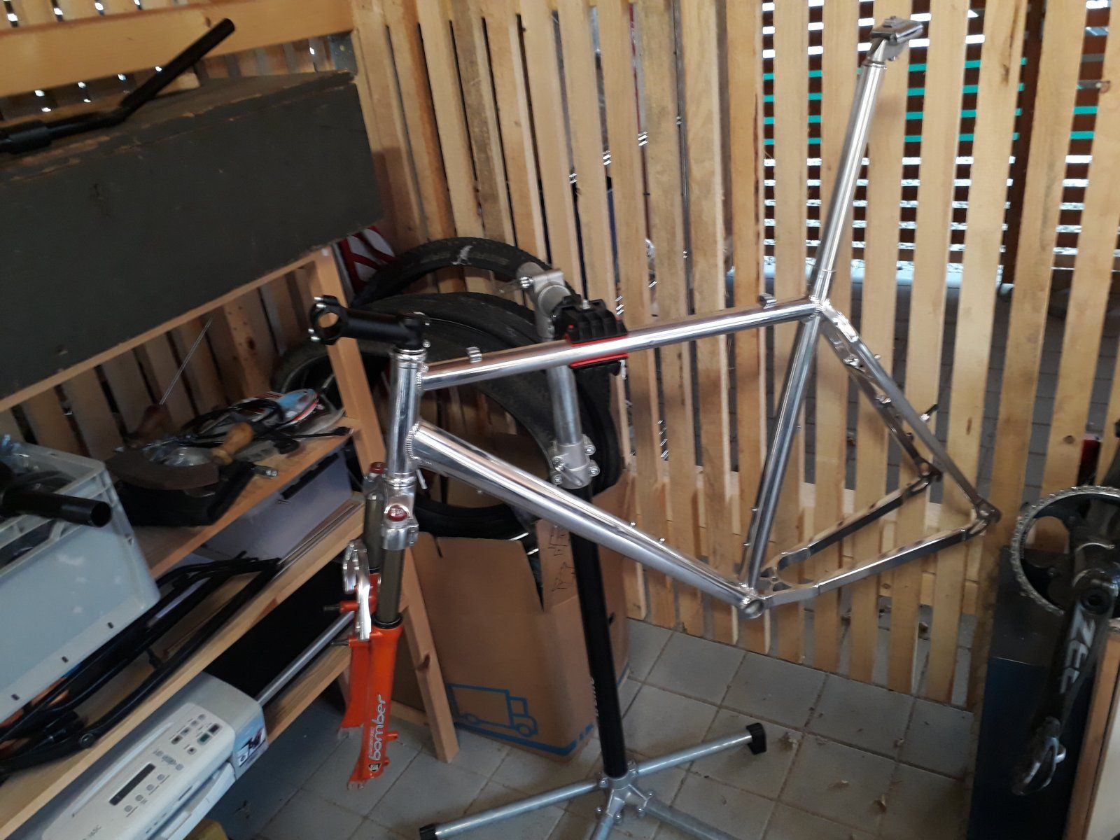

So der erste Zwischenstand nach eingehender Inspektion und Aufmöblierung des Rahmens. Ein bisschen Pitting ist noch zu sehen, aber bis auf ein Paar Schrammen und kleinen Beulen ist der Rahmen in top Zustand und sollte dem geplantem Einsatzweck standhalten.
Wer genau hinsieht wird feststellen, dass der Gabelschaft etwas kurz ist. Das war mir vor dem Kauf der Gabel schon bewusst, aber nachdem hier im Forum die Schaftverlängerung mittels Adapter nicht vollends verteufelt wurde, und ich nicht vorhabe mit dem Rad zu springen, gehe ich das Risiko einer Schaftverlängerung ein.
Kurzes Grausen bekam ich bei der Demontage des Schaltauges...
Nach kurzen Stoßgebet an die Götter und Opfergabe von Kriechöl doch kein Problem, aber wer kommt auf die Idee? Hat man das so gemacht in der guten alten Zeit als es noch kein Torx gab?

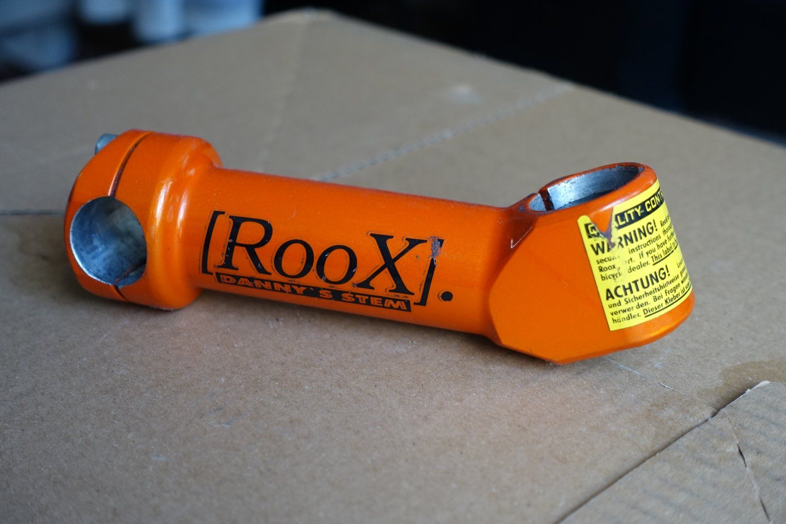

Letzterer wird definitiv zeitnah getauscht, da mir 70mm Rise und um die 20° Backsweep etwas heftig erscheinen.
Da wär jetzt die Frage, wie ich auf den passenden Vorbau komme.
Aufgrund meiner Größe tendiere ich zu was um die 100mm, dabei leichte Erhöhung für den ersten Versuch. In meiner Vorstellung kann ich später immer noch variabel aufspacern und an den Lenker anpassen, Schaftverlängerung sei Dank.

Hatte ich schon geschrieben wie schön der Rahmen durch das Polieren wieder geworden ist? Kommt richtig gut und die Z1 als gesunder Kontrast passt bestens. Bin gespannt, wie es weitergeht.
Ja kommt wirklich richtig gut, wobei die Kartoffelkamera vom Handy doch noch einiges weichzeichnet. 😅
Sobald ich nicht mehr ständig mit dreckigen Griffeln dran komme gibts nochmal eine ausgiebige Behandlung mit Nevr Dull.

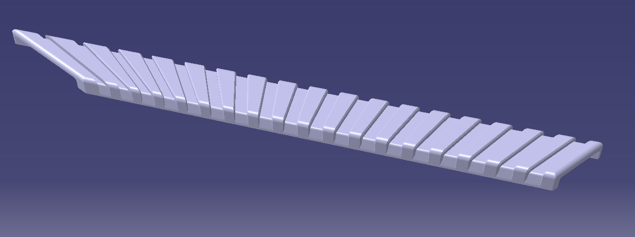

Während ich auf die Achse warte mal ganz was komplett anderes...
... was macht der Junge denn da jetzt, der soll mal vom Computer weg und raus gehen!
