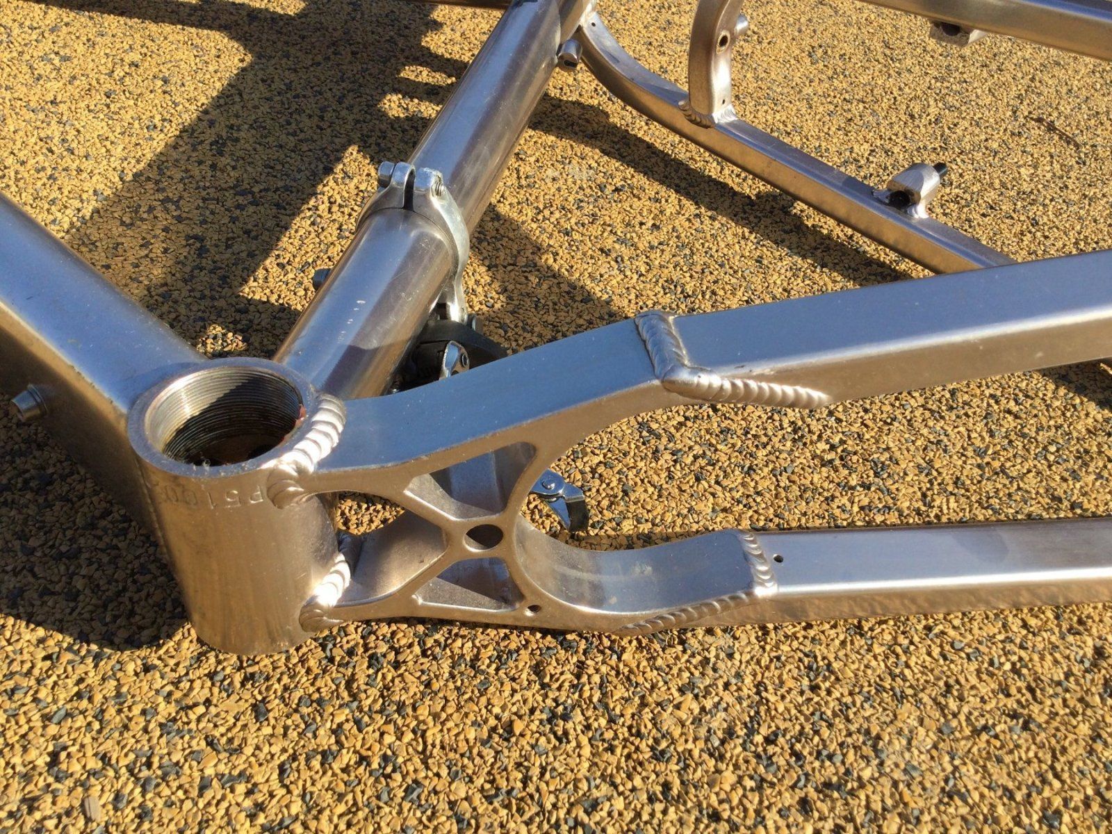

Als ein gewisser Peter Denk in den 1990er Jahren ein Praktikum bei Pacific Cycles in Taiwan machte, wurden dort die ersten Modelle des Hot Chili Zymotic und auch das Hot Chili X-Rage konzipiert. Nach seiner Rückkehr nach Deutschland, enstanden 1994 die ersten "deutschen" Zymotics dann bei FUCHS und glichen dem oben zu sehenden Rahmen. Während das in Handarbeit gefertigte Zymotic von Hot Chili als wuchtiges Hardtail mit oversized Rohren, kantigem Hinterbau und markantem CNC-gefrästen Yoke seinen Siegeszug antratt, tauchten plötzlich Klone des Rahmens auf. In Taiwan schien man viel von dem Rahmen zu halten, weniger jedoch vom Urheberrecht (gleiches gilt für das X-Rage). Bis 1999 lassen sich im BIKE Workshop Kopien des Zymotic finden, gelabelt als Chaka AL 1000, Chaka KOA 1000, Fun Works Toxx oder Fun Works Bullet. Auch weitere, dort nicht gelistete Varianten wie Missing Link oder Cypress kamen auf den Markt. Im Forum konnte ich vor Jahren so das ORCA Oregon erwerben.
Mehr aus Interesse als wirklichem Willen zum Aufbau kam der Klon dann hier bei mir an. Genau wie beim Zymotic: 34,9mm Umfang des Sattelrohrs, für 31,6mm Sattelstützen ausgelegt. Die Zugführungen oben am Oberrohr gleichen denen, wie bei den Zymotics, welche 1994 unter "Hot Chili USA" zu erwerben waren. Auch gab es unter diesem Label ein halbes Zoll kleinere Rahmengrößen; so handelte es sich beim Oregon um eine 20" Variante (51cm Sattelrohr, Mitte bis Ende). Das Gegenstück von Hot Chili misst 53cm, also 20,9", angeboten als 20,5" Rahmengröße. Da damals andere Projekte Vorrang hatten, habe ich mich von dem Oregon schnell wieder getrennt.
Tja, und wie es manchmal so ist, bereut man das vorschnelle Veräußern von bestimmten Teilen irgendwann. So auch beim ORCA. Denn die Idee mir so ein Zymotic-Klon als Winter- oder Stadtrad aufzubauen kam natürlich auf. Der Versuch das ORCA zurückzukaufen, scheiterte.
Der Käufer hatte sich mittlerweile aus dem Forum abgemeldet; schade, das Ding wäre eine hervorragende Basis gewesen: Zymotic fahren ohne Angst ums Hot Chili. Schnell wurden nochmal die alten Workshops hervorgekramt und danach die üblichen Verkaufsplattformen durchstöbert. Und siehe da: Ein den vier Fotos zufolge gut bis sehr gut dastehendes "Chaka" wurde feilgeboten.
Der nackte Rahmen entpuppte sich aus vielerlei Hinsicht als positive Überraschung.
Obwohl der Rahmen von 1996 ist, verfügt er nicht mehr über Gegenhalter für Cantilever-Bremsen *. Ein Detail mit dem die original Zymotics erst ab 1997 aufwarten konnten. Dennoch ist das Schaltauge * und die fehlende Disc-Aufnahme identisch mit den Modellen der ersten Serie. Zudem ist die Wandstärke des Sattelrohrs deutlich breiter als die des Originals (und somit weniger anfällig für die leider typischen Risse im Klemm-Bereich?). Bei einem Umwerfermaß von 34,9mm, entspricht die benötigte Sattelstütze nicht 31,6mm wie gewohnt, sondern nur 30,4mm. Der typische CNC-Yoke der frühen Schoten-Bikes sieht eine Spur filigraner gefräst aus und ist hohl, hat zudem eine zusätzliche Öffnung zum Hinterrad hin.
Die letzte Überraschung lieferte jedoch die Küchenwaage. Der Rahmen wiegt nur 1949g. Ohne die vier (!) Paar Flaschenhalter *-Schrauben sogar nur 1925g und das bei 21,5". Zum Vergleich: Ein klassiches Zymotic II in 18,5" wiegt inkl. Pulverlack zwischen 2050g und 2100g. In 20,5" wiegt das gleiche Modell 2190g (ohne Cantisockel). Die Pulverbeschichtung macht ca. 100g aus. Demnach ist der Rahmen trotz seiner Größe und der dickeren Wandstärke roh poliert leichter, als beide kleineren Modelle aus Schorndorf mit Beschichtung.

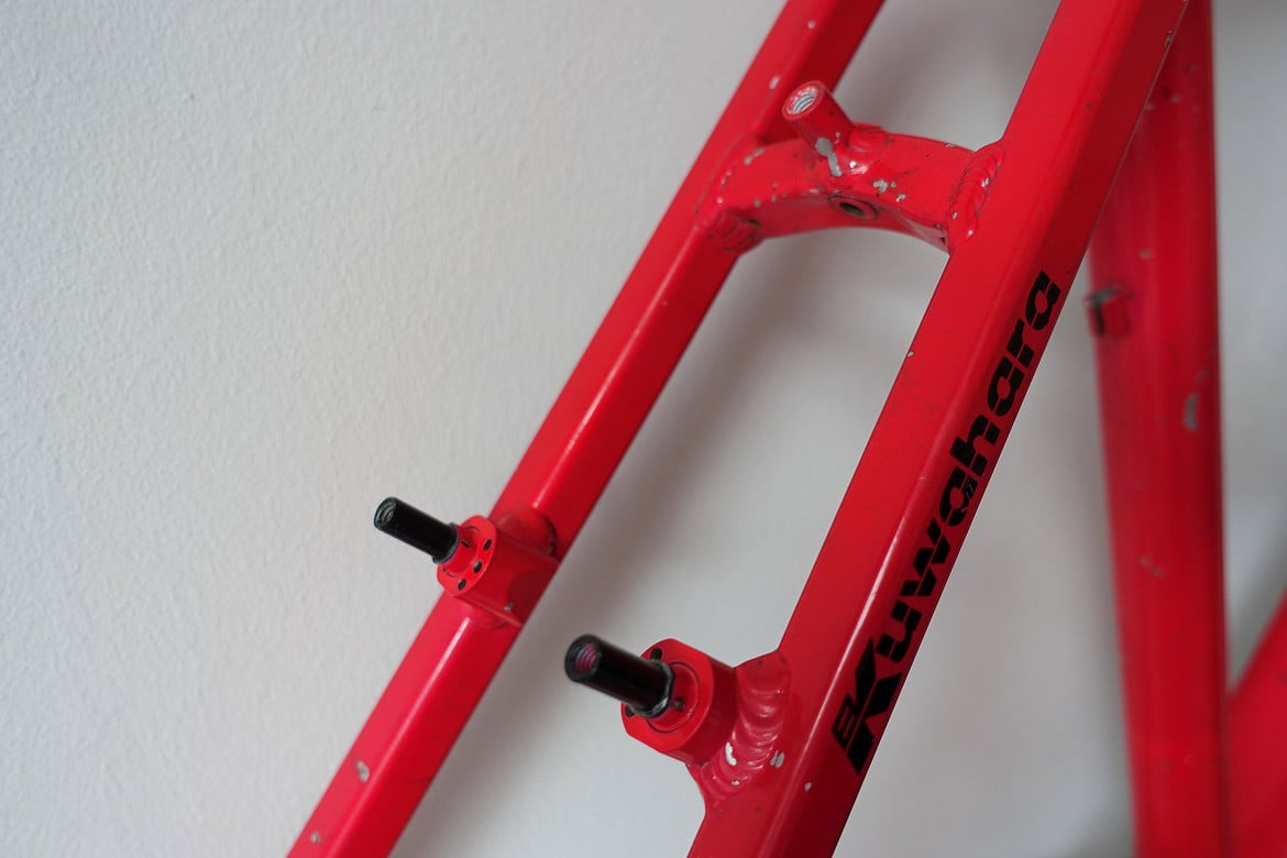

Es dürften beides 1996er Modelle sein. Die Rahmen haben vier Möglichkeiten Flaschenhalter * oder Schutzbleche zu befestigen. An der kleinen Brücke im Hinterbau existiert ein Canti-Gegenhalter-Röhrchen. Beide sind als Kuwahara Torque gelabelt. Die Rahmennummer im Innenlager-Gehäuse war in einer Anzeige zu sehen. Sie beginnt mit "P", was eindeutig auf Pacific Cycles als Produktionsstätte verweist.
Die ersten Zymotic-Rahmen von Peter Denk (namens "VO² MAX") liefen damals unter "Hot Chili USA" vom Band, ebenfalls gefertigt bei Pacific Cycles. Hier zusammengesammelte Beispiele aus dem Netz:
Die Fake-Zymotics mit Fremd-Labels haben schon ein nach oben und unten verdicktes Steuerrohr, da diese Stelle wohl anfällig für Risse war. Ich denke die Jungs in Taiwan haben einfach ohne Peter Denks Einverständnis sein erdachtes Hardtail weitergebruzzelt und jedem angeboten, der gewillt war da ein unverfängliches Firmen-Logo draufzukleben. :) Durch diese Nachbauten hat sich auch erst die später typische Gravur im Steuerrohr für deutsche Hot Chili-Rahmen ergeben. Im schon erwähnten Nachbar-Thread zu meinem Chaka-Stadtrad steht noch einiges mehr dazu. Schaut gern mal rein.
Aber widmen wir uns lieber wieder dem roten Kuwahara.
Wie schon richtig angemerkt wurde, beinden sich die Dekore unter Klarlack. Man kann es auf dem Foto oben schon erahnen: Der Lack hat sich vielerorts bereits verabschiedet. Während Chaka die Pacific Rahmen zumeist großzügig mit Pulverlack übergeduscht hat (inklusive Schaltauge *, Cantisockel und der genieteten Zugführungen am Hinterbau), hat der Kuwahara-Vertrieb hier wohl mit Nasslack gearbeitet. Und soweit ich das beurteilen kann, ohne den Rahmen vorher ausreichend anzurauhen oder irgendwie dafür zu sorgen, dass Lack und Grundierung (sofern vorhanden) überhaupt halten. Insbesondere an der Kettenstrebe kommt nicht mattes oder geschliffenes Material zum Vorschein, sondern fast spiegelglänzendes poliertes Alu. Ob nun partiell oder komplett: Wer lackiert einen poliert ausgelieferten Rahmen? Durch das Polieren ist die Oberfläche bereits verdichtet und absolut nicht empfänglich für Lack jeglicher Art. Das Ergebnis sieht dann so aus:
So sehen dann wohl 27 Jahre Einsatz als Mountainbike-Rahmen aus. :)
Und das hier...
...trifft vermutlich wohl nur für die Dekore selbst zu. Denn das "P" der Rahmennummer bringt auch hier wieder Pacific Cycles ins Spiel:
