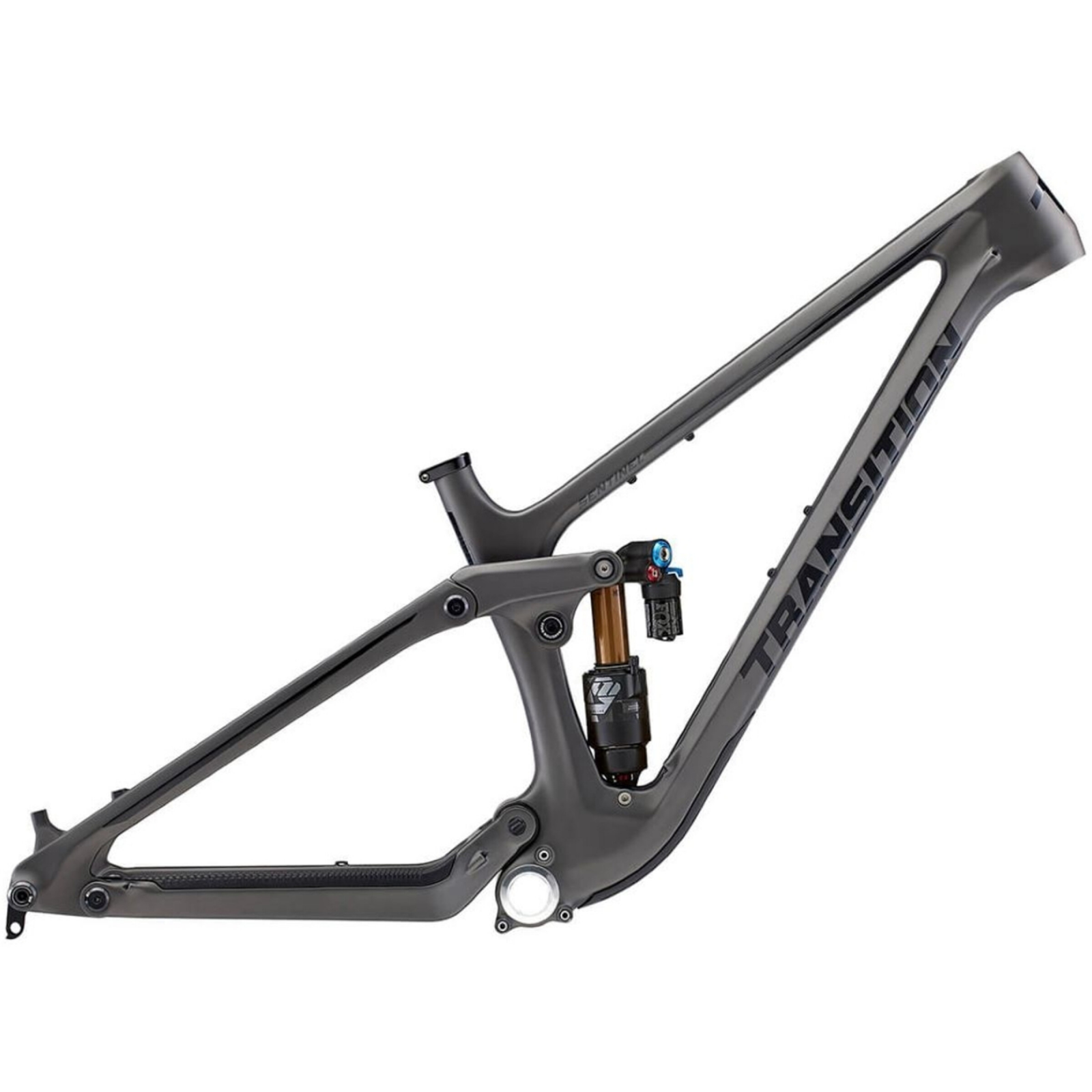

Bei einem Transition-Händler sahs nicht beser mit dem Sentinel aus. Da ich wusste, das ein Lokaler Onlien-Händler ein Framekit in meiner grösse Verfügbar hat, habe ich ihn darauf angesprochen. Seine Antwort: Wenn es Online wirklich Verfügbar ist, dann kauf es. Es ist ein Top Bike.
Nach einigem Hin und Her auf der Seite (Verfügbar, Nicht verfügbar) hats dann am späteren Abend doch geklappt. Ich bin nun (hoffentlich) Besitzer eines Sentinel FrameKit in XL/ Grau :D. Lieferzeit voraussichtlich 5-7 Tage.

Hier mal noch ein kleiner Teaser wie das Framekit ausschaut.
Da bin ich dabei:)

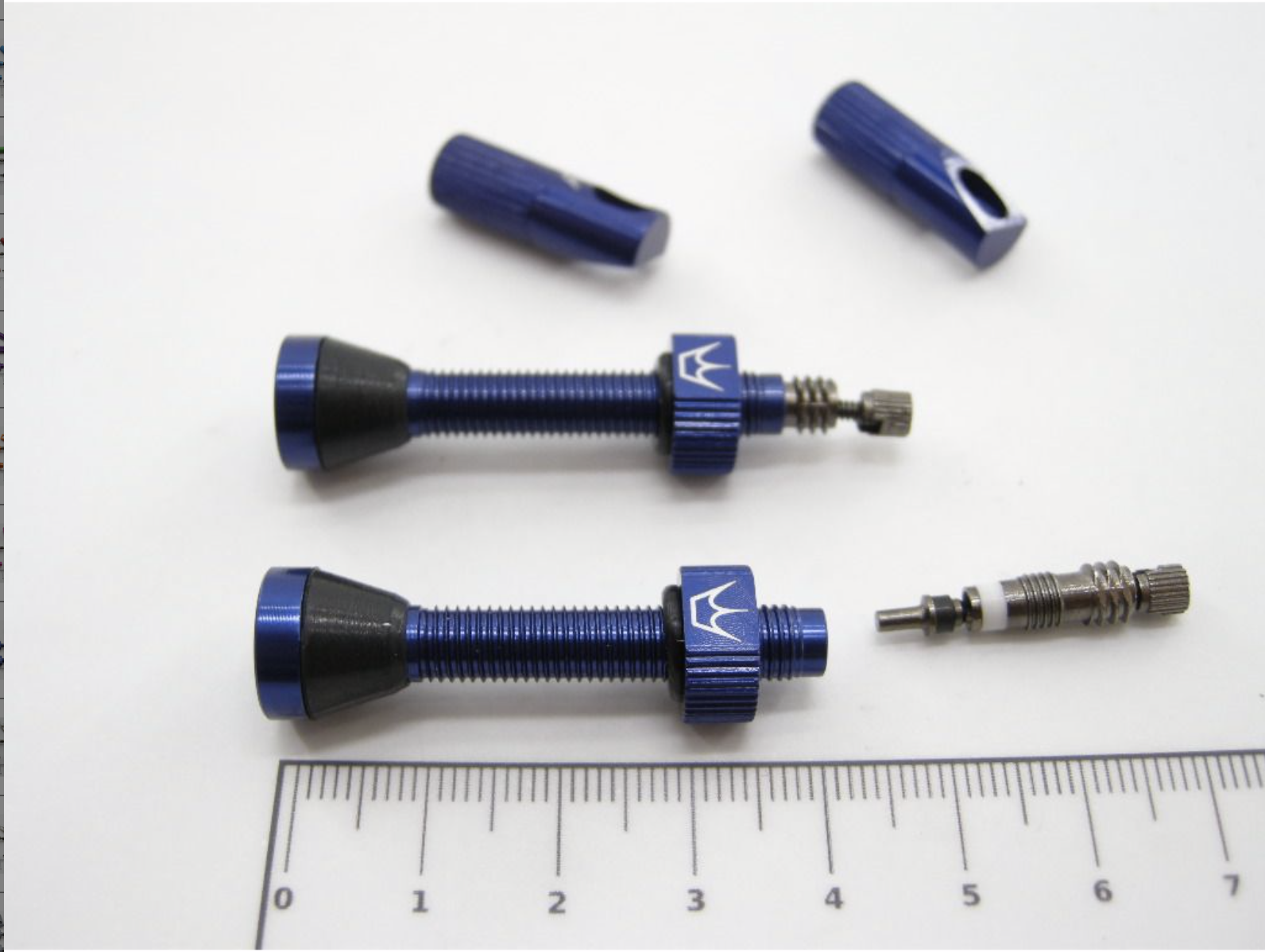

Etwas wichtiges habe ich noch vergessen. Ich stelle mir gerade die Frage der Farbe bei den Ventilen :lol: Denn die orangenen, die jetzt im LRS verbaut sind passen definitiv nicht zum Farbkonzept. Die kommen dann an den LRS des HTs da passts.
Es werden die Peatys. Aber welche Farbe?
Silber
Schwarz
Grau
Oder doch etwas Farbe und Blau? Ist in den Decals des LRS drin.
Was denkt ihr? Ich tendiere ja zu den Grauen. Sollte doch am besten zum Rahmen passen
Finde grau auch schön, werden aber vermutlich heller als der Rahmen sein. Könnte sich dann wieder beißen mit der ZEB die ja auch einen grau Ton hat.
Findet sich eine der Farben sonst noch am Bike als Eloxalton. (nicht bei den Decals der Felgen)
Wenn nicht, dann schwarz..
Aber z.B. bei den Nippeln, Steuersatz, Vorbau, Bremsen, etc...
Das Grau (gunmetal?) gefällt mir grundsätzlich recht gut 👍
Hab die Peaty's selbst an zwei meiner Bikes.
Nein bis jetzt herscht Schwarz (Lenker, Vorbau, Sattelstütze) und Grau (Rahmen und sehr warsch. Gabel) vor. Gold ist noch ein wenig vorhanden (Kashima und evtl Kette) Andere Farben sind nicht in Planung.
Habe sie auch 2x. Einmal am "alten" Enduro (Schwarz) und eben am LRS, der ins Sentinel kommt (Orange).
Also bei einem eher dezent gehaltenen Bike würde ich auf jeden Fall irgendwo einen farblichen Akzent setzen, der aber auch gleich ins Auge sticht.
Da wäre das orange ja perfekt ;)
Ansonsten würde ich bei schwarz bleiben.
Grau geht hier unter.
Bei der Bremsscheibe werf ich noch die Trickstuff Dächle HD ins Rennen.
Zwar nicht billig, aber vor kurzem hat sich ein Kumpel überreden lassen und der will jetzt seine anderen beiden Bikes auch umrüsten..
