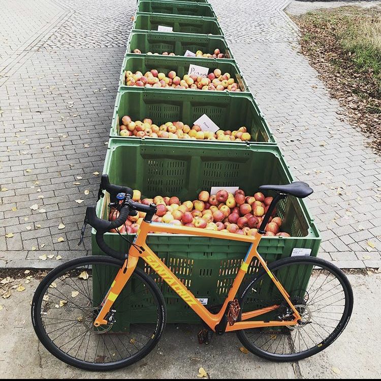

Mein erstes Dropbar-Bike war das hier:
Ein Santa Cruz Stigmata. Quasi das Schotter-V10. Alles, was sich drehte, drehte sich auf Chris King. Felgen Mavic 36 Loch. Sattelstütze Lenker, Vorbau Enve, Rest komplett Force 1. War der 60er Rahmen, der de facto ein 59er ist und mir insgesamt zu klein, was ich aber nicht wahrhaben wollte, da ich 1.) mit meinen 197 cm mein Leben lang zu kleine Räder gefahren bin und 2.) das Ding Geld gekostet hat und man will sich ja nicht selbst eingestehen, dass man sich ein zu kleines Rad gekauft hat, wo kommen wir denn da hin? ;-)
End vom Lied: Rad wurde Herbst 2018 geklaut. Fuck.
Das Foto entstand auf der letzten Tour, beim Apfelkauf in Brandenburg.

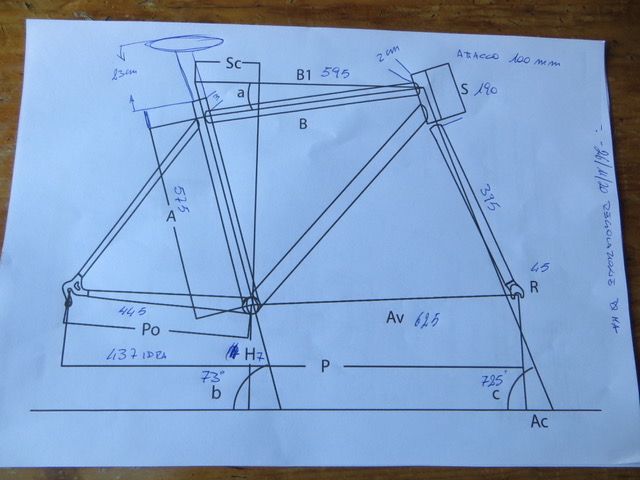

Gestern mit Massimo telefoniert und die Geometrie bekaspert.
Sein Vorschlag:
Keine 3T oder Columbus Carbongabel, sondern eine andere mit leicht gößeren Dimensionen. Die Gründe: Anbauschrauben am Gabelschaft wären vorhanden. Und die Gabelkrone würde sogar 2,0" 29er Reifen vertragen. Zusammen mit einem leicht angepassten Hinterbau könnte ich dann, sofern ich 2,0" Slicks aufziehen würde, ein "Rennrad" mit 29" Laufrädern haben. Endlich mal ein Rad, das an meinen 197 cm nicht mehr wie ein BMX aussieht. :)
Als ich dann seine Skizze sah, dachte ich mir: Moooooment ...:
57,5 er Sitzrohr? Bin ich hier bei Bianchi?
Und 23 cm Sattelauszug fand ich dann doch ein bisschen zuviel.

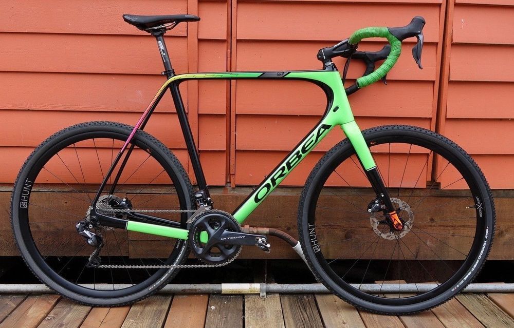

Beispiel: Das Orbea Terra Carbon in XL, ein 63er:
Das hat ein 20er Lenkkopfrohr mit fast horizontalem Top Tube, der Winkel der Kettenstreben hinten sieht in Natura noch schlimmer aus. Ich bin draufgesessen, alles in allem stackt mir das Rad gefühlt viel zu hoch. Nope.

Massimo hat dann mal die Rohre arrangiert, um den Slope zu zeigen:
Mein Eindruck: Mir optisch definitiv zuviel "Winkel".
Ich habe ihn gebeten, das Sitzrohr einfach etwas länger zu machen, damit das Rohr weniger sloped.
Morgen ist erst einmal ein anderer Kunde dran, danach kalkukiert er nochmal neu.

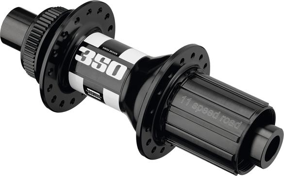

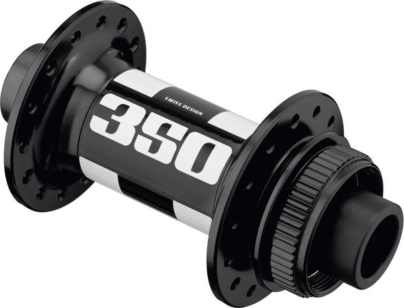

NABENd:
Es geht um die Naben und weil ich mich in #16 auf die Gin Rims Woody Light mit 32 Loch festgeschossen habe, muss es eine Nabe mit 32 Loch sein. VR 100mm mit 12mm TA, HR 142mm mit 12mm TA. Bleibt irgendwie nicht viel übrig, wenn man sowas will. 32 Loch scheint das neue 36 Loch zu sein.
Was definitiv geht: Die gute alte 350 mit Centerlock:
Gibt schlechtere und weniger haltbarere Alternativen. Mal schauen, ob es noch was passenderes gibt. Ansonsten wird es die 350 aus der Schwiiz. Passt auch zur Schweizer Edelfelge. Hueregeil!
