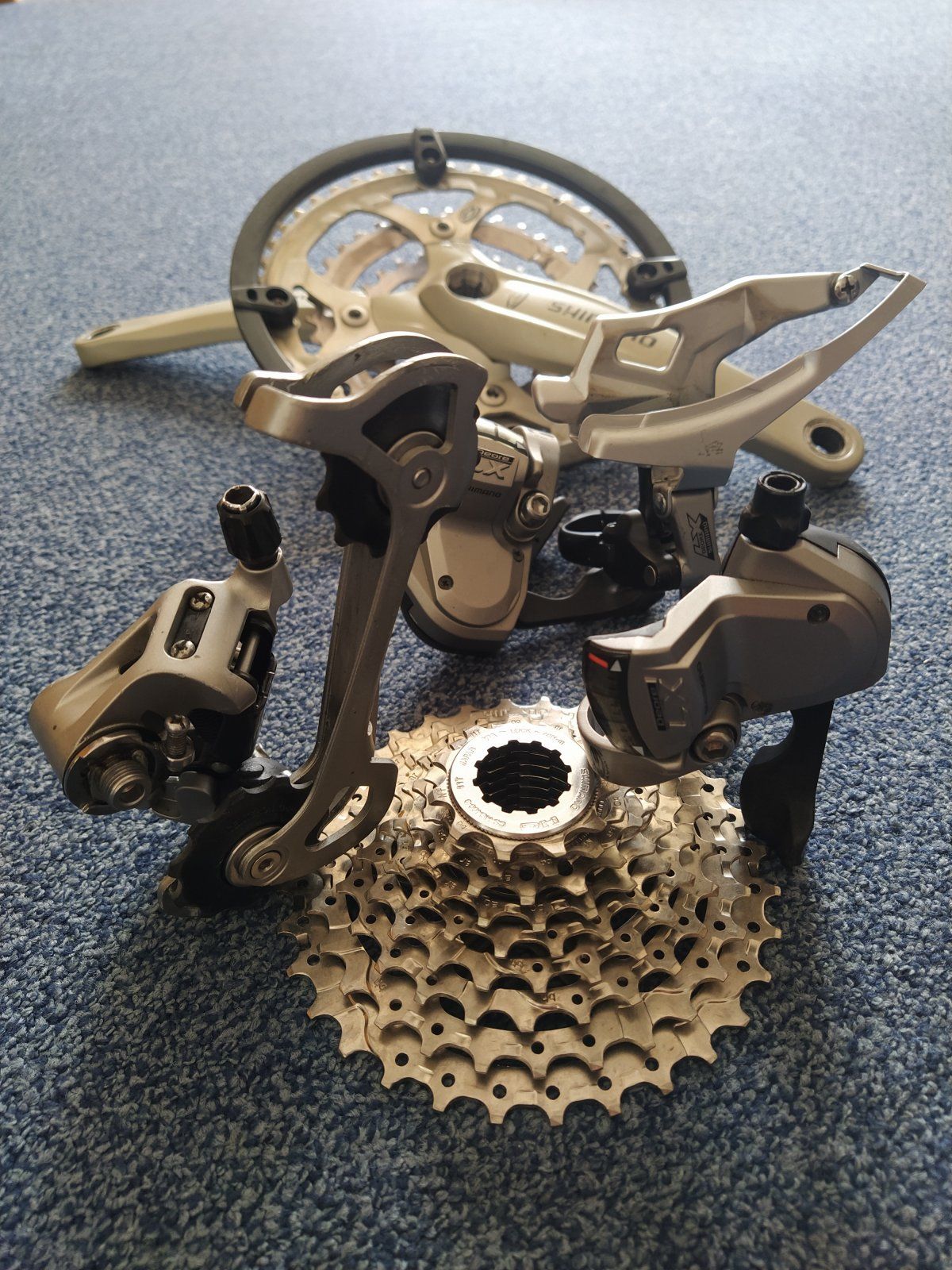

Genug der Vorrede. Ich scanne regelmäßig den Gebrauchtmarkt in der Umgebung und da findet man immer mal wieder sehr gute Deals:lol:. Ein paar Teile habe ich daher schon.

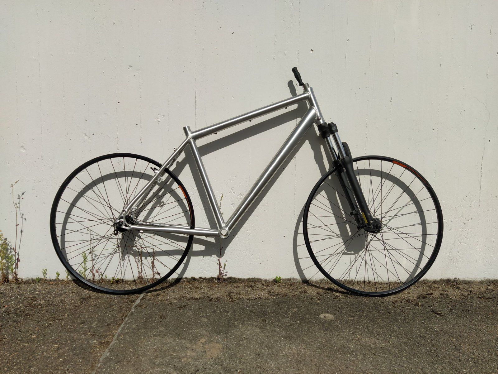

Jetzt noch kurz zur Gabel. Die oben abgebildete Gabel werde ich vermutlich nicht verwenden aus zwei Gründen. Die Einbauhöhe ist mit 415mm zu kurz, wenn man bedenkt dass das Rad mit Federgabel (eine Suntour NEX glaube ich) ausgeliefert wurde. Ich nehme an, dass die Einbauhöhe ohne SAG vermutlich bei so 500mm lag. Kann da einer mehr zu sagen? Zweiter Grund ist, dass die Gabel Krone 50mm Durchmesser hat. Das Steuerrohr allerdings nur 45mm. Das sieht doch doof aus, wenn da ein 2,5mm Versatz zu Gabel sichtbar ist.

Ich hab mir jetzt mal die Mühe gemacht verschiedene Gabeln an den Rahmen zu stecken und gucken wie das insgesamt wirkt. Hier die Ergebnisse, der Reihe nach mit 430mm 415mm, 475mm und 510mm Einbauhöhe.
Aber da ich dachte, dass man an den Bildern sowieso nix so richtig erkennt, habe ich das Rad mal vor mein altes Hardtail gestellt für einen "Geometrievergleich".
Das Radon sollte 69.5° Lenkwinkel und 73° Sitzwinkel. Wie man sieht ist der Sitzwinkel mit der 475mm Gabel etwas flacher als die 73° vom Radon. Das Steuerrohr (sieht man auf dem Bild nicht gut) ist aber immernoch steiler als beim Radon.
Im Moment liebäugel ich mit einer Salsa CroMoto Grande 29", die hat 468mm Einbauhöhe. Da ist die Gabelkrone auch garantiert nicht zu dick.

500mm sind denke ich auch zu viel, die 510mm sehen für ich jedenfalls nicht gut aus. die 475mm Gabel ist aus meinem bisherigen Rad. Nur da ist die Gabelkrone leider zu breit und direkt zerlegen wollte ich es auch nicht.

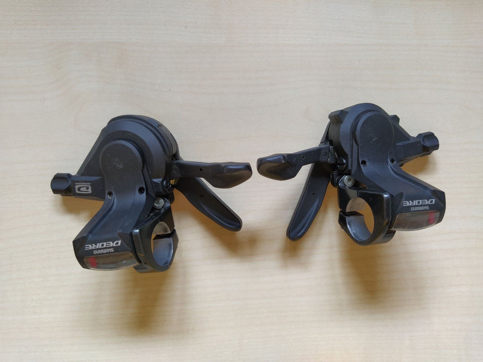

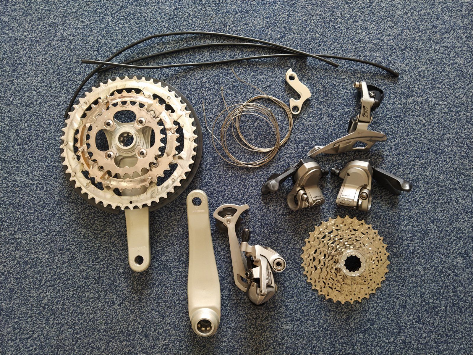

Schalthebel sind Shimano SL-M591 3x10. Wichtig war mit der 2-Way release, den die Günstigeren nicht haben. Ist etwas einfacher für mich da, ich auch sram Schalthebel fahre.

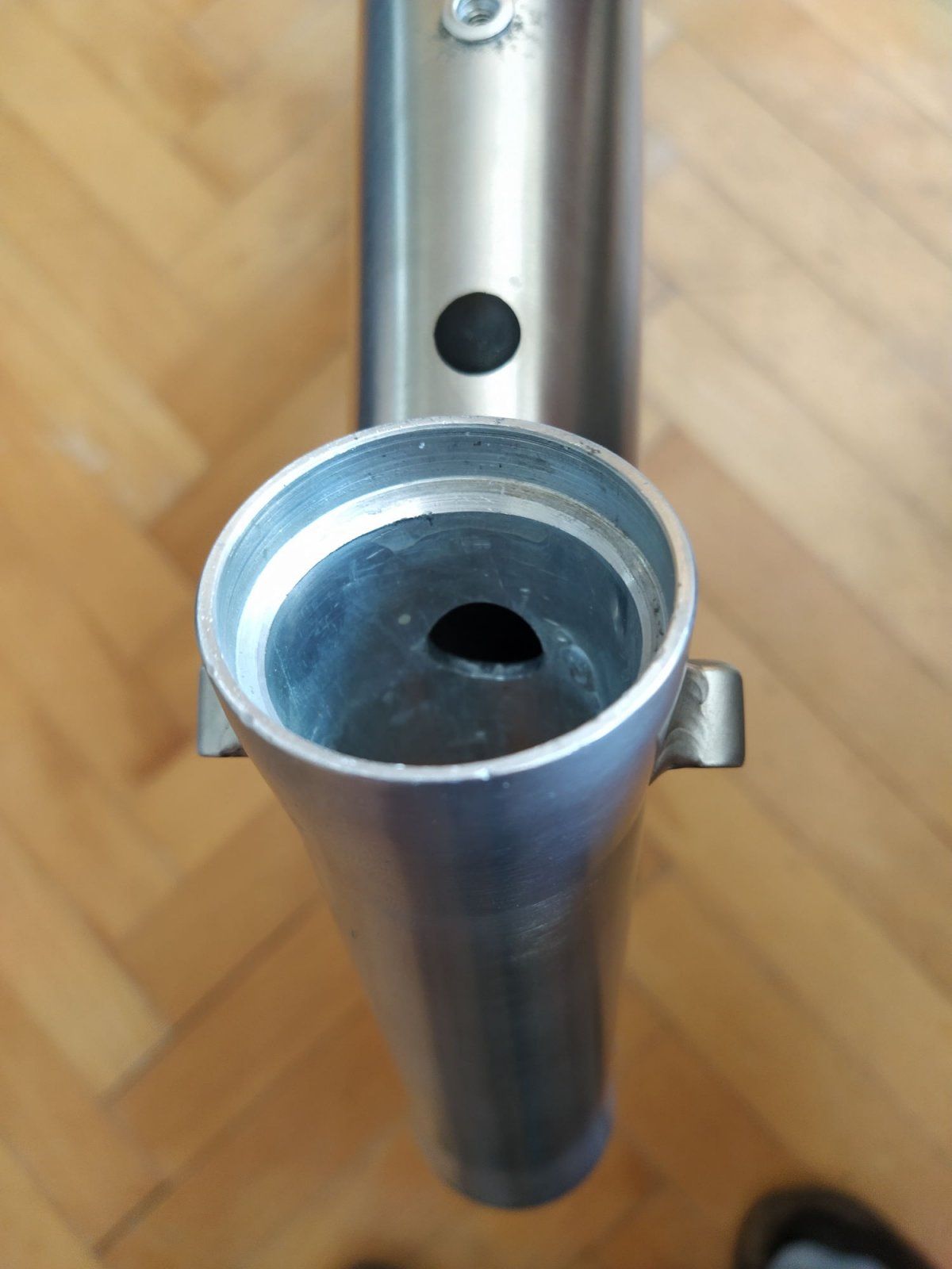

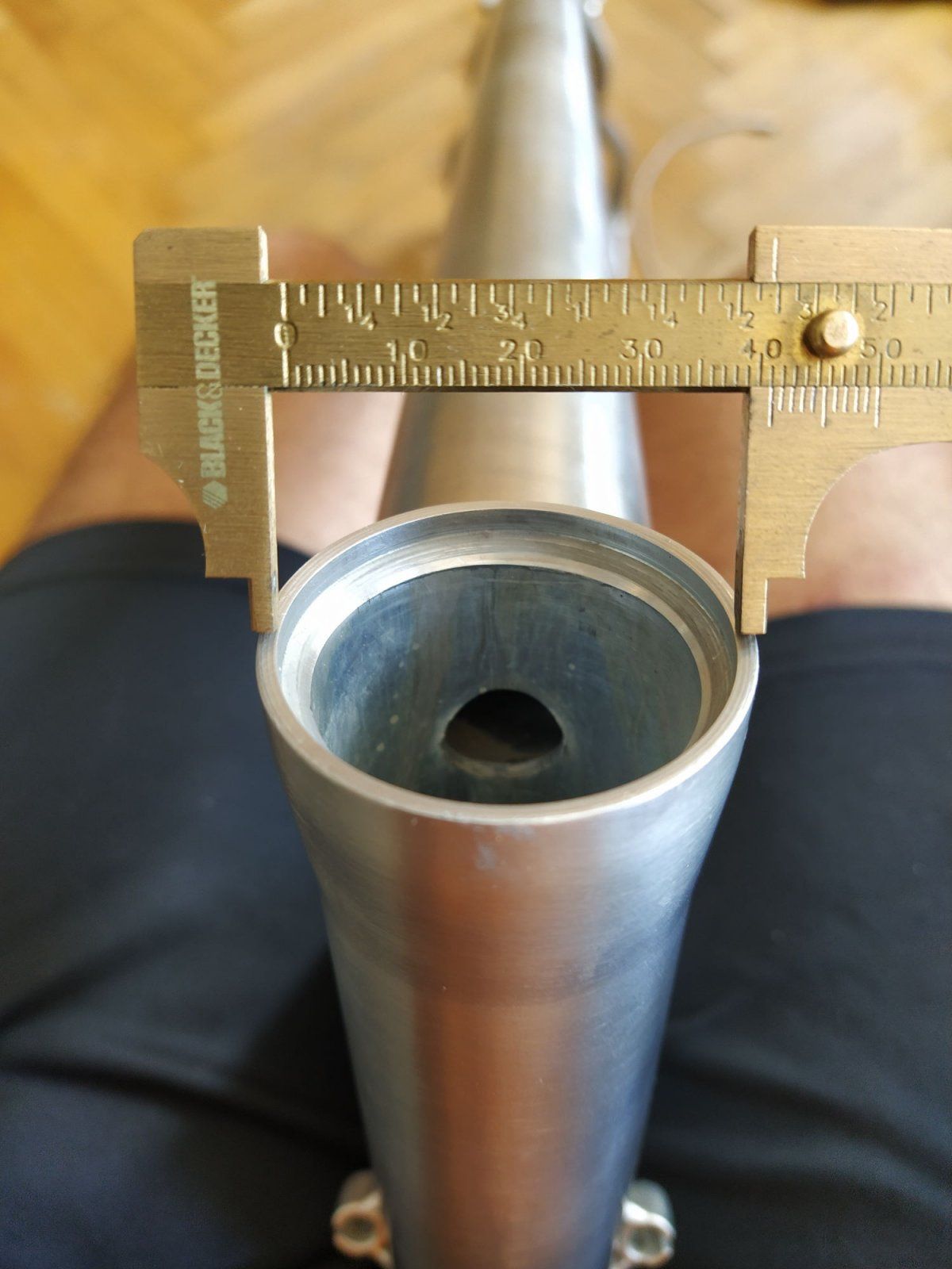

Wo hast du das denn gemessen? Ich hätte jetzt -wie andere auch- vermutet, dass das Steuerrohr für einen ZS44-Steuersatz ausgelegt ist. Das kann mit 45mm Außendurchmesser aber nicht sein. Auf der anderen Seite Seite wären 45mm Außendurchmesser sehr viel für einzig andere Möglichkeit, also einem EC34-Steuersatz/34mm Innendurchmesser. Miss am besten mal den Innendurchmesser.
Die Federgabel auf dem Produktfoto dürfte 63-80mm Federweg haben. Abzüglich SAG landest du da eher bei ~450mm Einbauhöhe. Die längeren Gabeln sehen mir persönlich alle zu stelzig aus.
Sehr gut dass du es ansprichst, sonst hätte ich vermutlich einen falschen Steuersatz gekauft.
Der Außendurchmesser sind 45mm, richtig. Der Innendurchmesser sind 41mm womit ich auf einen IS41 Steuersatz schließe oder muss ich sonst noch etwas beachten?
Vom Gefühl her fände ich etwas um den Dreh herum auch ganz gut, da gibt es nur leider nicht so viel mit Scheibenbremsaufnahme und einer Gabelkrone mit Durchmesser <=45mm.
Eine sehr cool Option finde ich die Force MTB 26" Carbon Gabel. Die hat 445mm Einbauhöhe, 45mm Gabelkrone, kostet nur leider >200€ und ist derzeit nicht verfügbar. Es gibt die Gabel auch mit 465mm Einbauhöhe, nur dann kann ich auch die Salsa CroMoto mit 468mm nehmen.
Eine weitere Option wäre sich eine preiswerte Alu Gabel zu holen mit einer breiteren Gabelkrone und da eine 45° Fase reindrehen. Das geht aber auch nur wenn die Gabel in die Drehbank vom Kumpel passt.

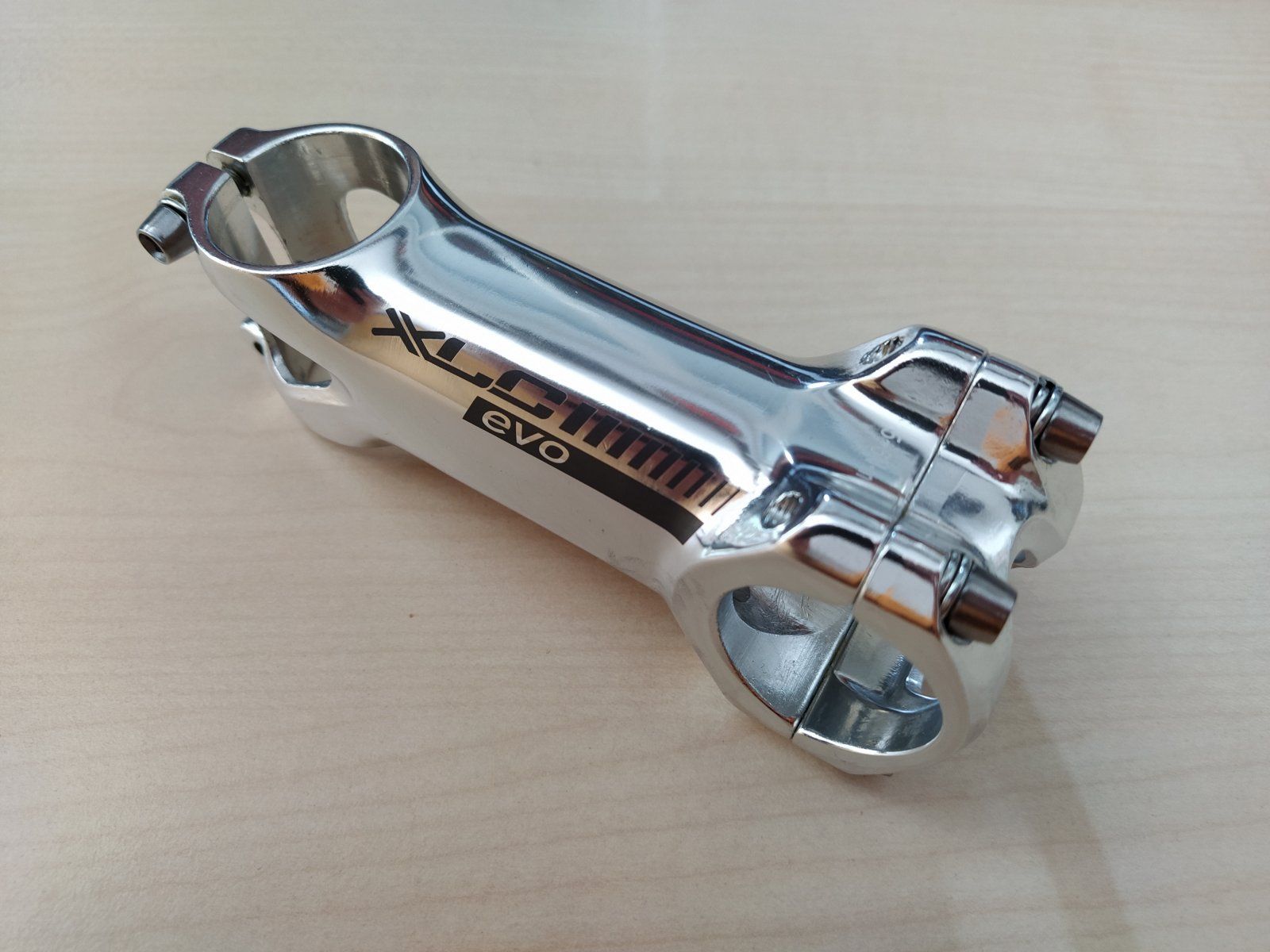

Der Vorbau ist ein XLC evo mit 90mm und 31,8mm Klemmung für den Lenker. Ich dachte mir der passt ganz gut ins silber/schwarz Farbschema.

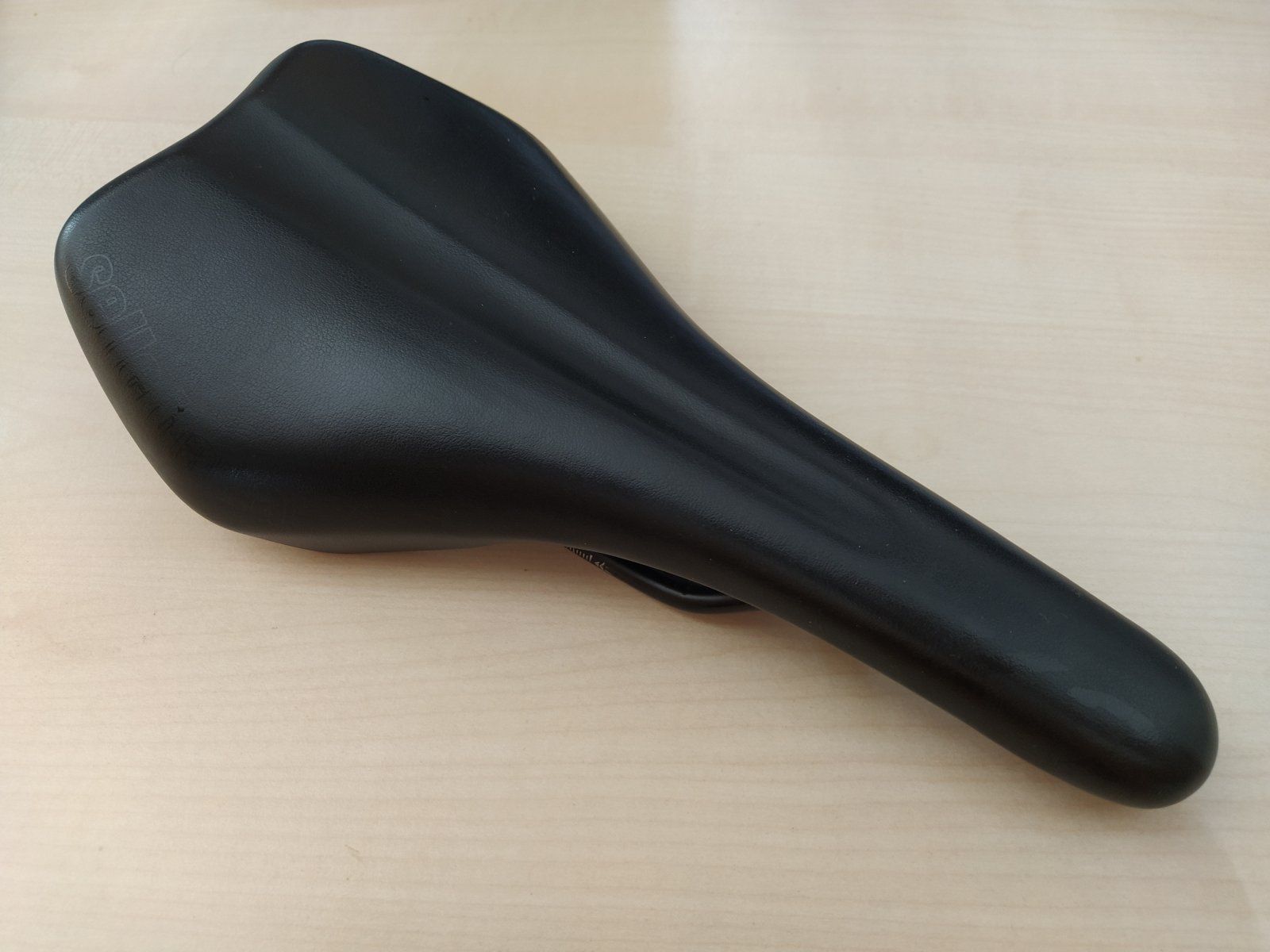

Den Sattel habe ich soeben abgeholt. Ein Selle Italia X3, ob er passt werde ich sehen. Der ist aber, wie der Vorbau, eine Sache die ich später eventuell noch austauschen muss.

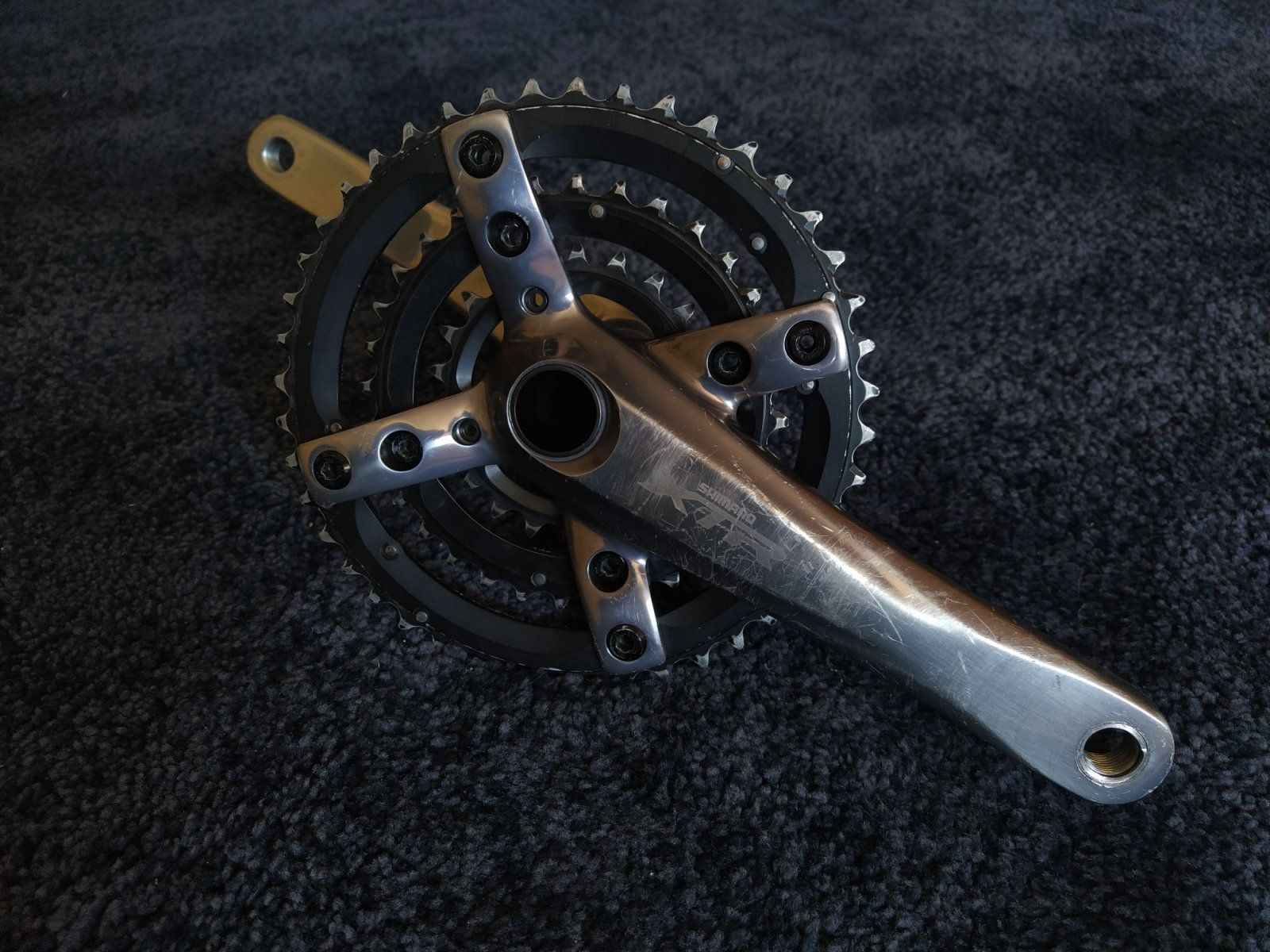

Ich muss gestehen, ich habe euch etwas vorenthalten. Die Kurbel habe ich schon ein paar Wochen. War ein Spontankauf, da der Preis echt gut war aussah.
Aber erstmal geputzt die Gute.
und, was wurde es?

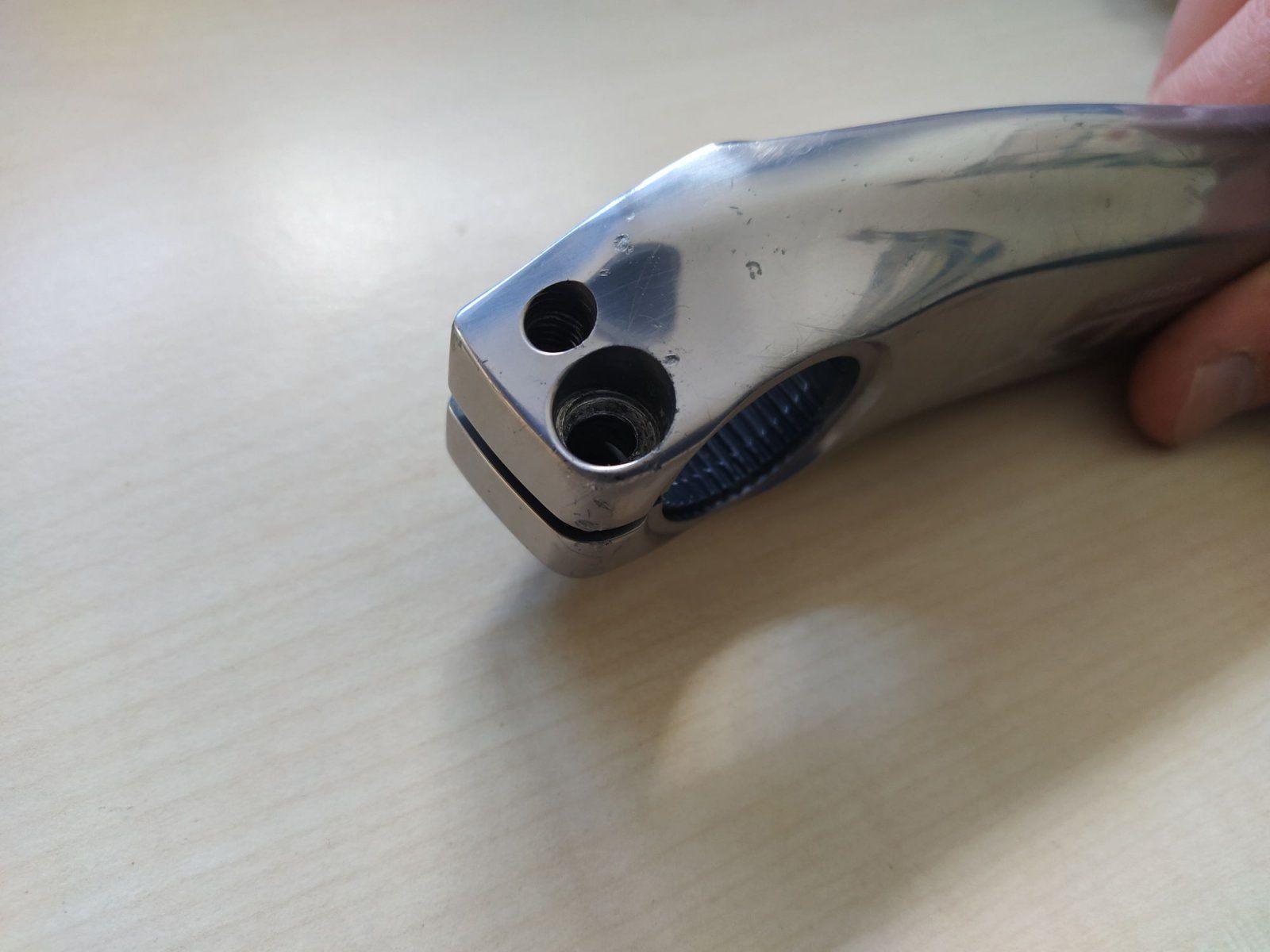

Eine Shimano XTR FC-M960. Eventuell war da auch etwas Emotionalität beim Kauf im Spiel. Sieht irgendwie ein bisschen aus der Zeit gefallen aus. Irgendwas zwischen hässlich wie die Nacht und wunderschön! Je länger ich sie angucke, desto besser gefällt sie mir. Nur besonders gut wurde sie leider nicht behandelt. Mit Kratzern habe ich eigentlich keine Probleme, nur die Kettenblätter sehen aus als wäre da jemand mit einer Flex drübergeschrubbt:(. Es gibt zwar welche zu kaufen, nur dann wird das mit dem Budget garantiert nichts.
Auch leider erst später aufgefallen. Die Schrauben am Kurbelarm wurden so stark angezogen dass sie sich verbogen haben und auch die Auflagefläche ist eingedrückt. Immerhin haben die Gewinde es überlebt.
In anbetracht des Zustandes war das vermutlich nicht das beste P/L-Verhältnis. Beim nächsten mal: Augen auf und Hirn an.
