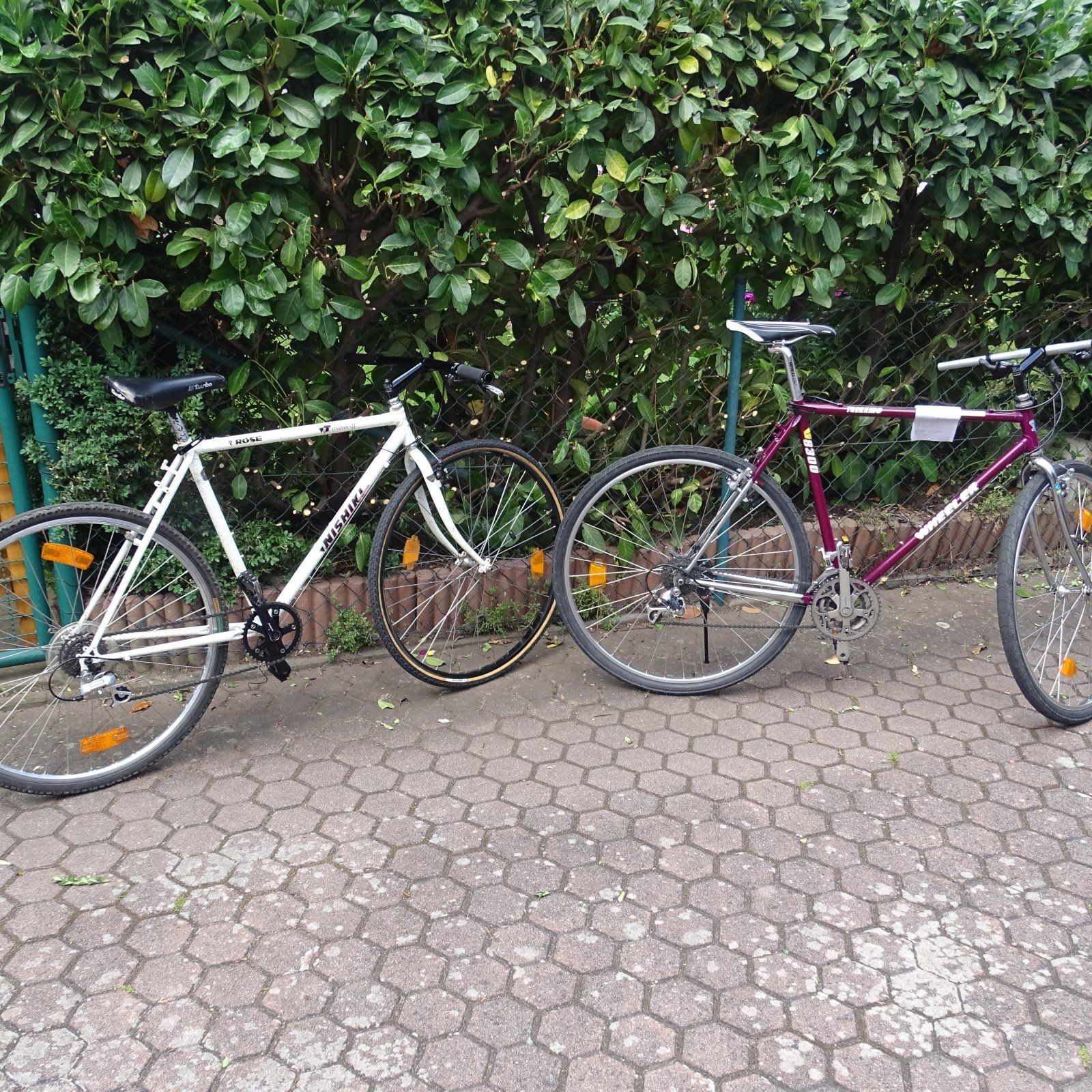

1) Nishiki Timbuk II - Den Rahmen hab ich meinen Onkel im Hamburg holen lassen, das war actig. Und dann wurde es beinahe ein Nie-schicki. Tange Infinity, Lack weiß mit schwarzen Sprenkeln, drei Flaschenhalterösen viele nette Anlötteile; ursprünglich mit Rollendyamo. Im Bild Probeaufbau mit der MTB Probefahrgruppe. Bekommt

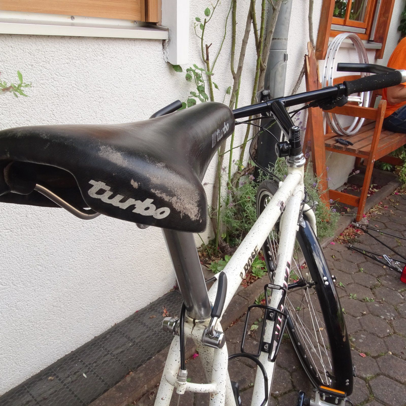

  • Alte Stütze polieren, Kopf schwarz lassen, Turbo passt, Vorbau+Lenker schwarz

2) Wheeler 8300 Super Highway - Ein 7100er Crossline hab ich schon mal aufgebaut, da war ich schwer begeistert. Das Highway ist natürlich etwas moderater von der Geo hier. Schicke Aubergine, komplett unterverchromt, Gabel verchromt, Sattelklemmung so naja, wie eigentlich immer bei Wheeler. Im Bild wie gekauft mit seltsamen DX-XT-XTR-Mix. Bekommt

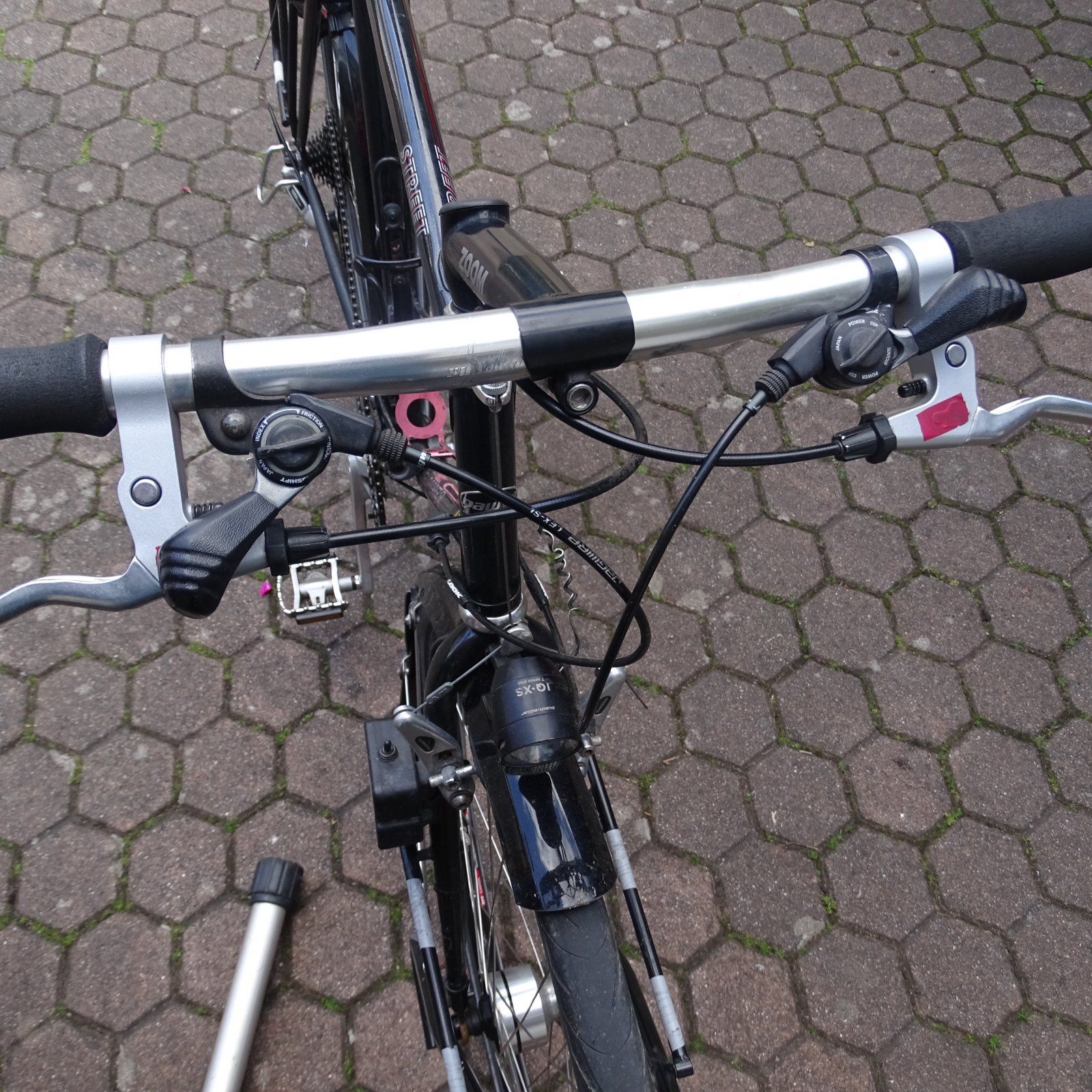

3) Ein Budget-Rad auf Basis eines Giant Expedition RH64 für den großgewachsenen Sohn, der aber die Fahrräder immer so schlecht behandelt^^

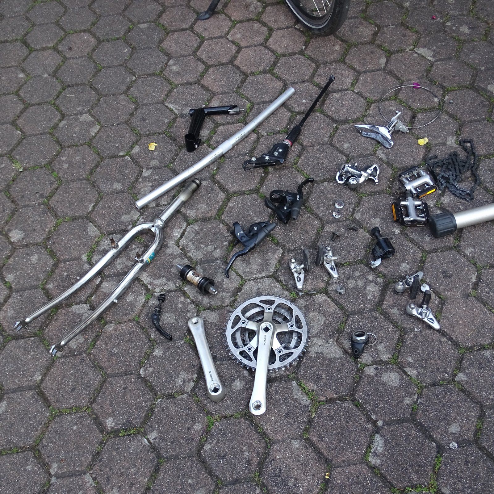

Nun denn. Das Wheeler ist inzwischen zerlegt, der Rahmen aufbereitet und alle Teile gereinigt.
Wie ich das aufbau steht noch in den Sternen. Vorbau/ Stütze silber ist klar. Dann steht noch nicht fest, ob man die klassische Linie voll durchzieht (xt 735) oder einen technischen Look draufpackt (Aufbauidee im Anfangspost). Am besten sah eine M900 Kurbel aus vor dem Aubergine/Chrom-Übergang. Wohl zu overdressed. Schutzbleche sind halt mutmaßlich schwarz und der Gepäckträger wohl auch. Schwierige Sache, daher erst mal zurückgestellt.

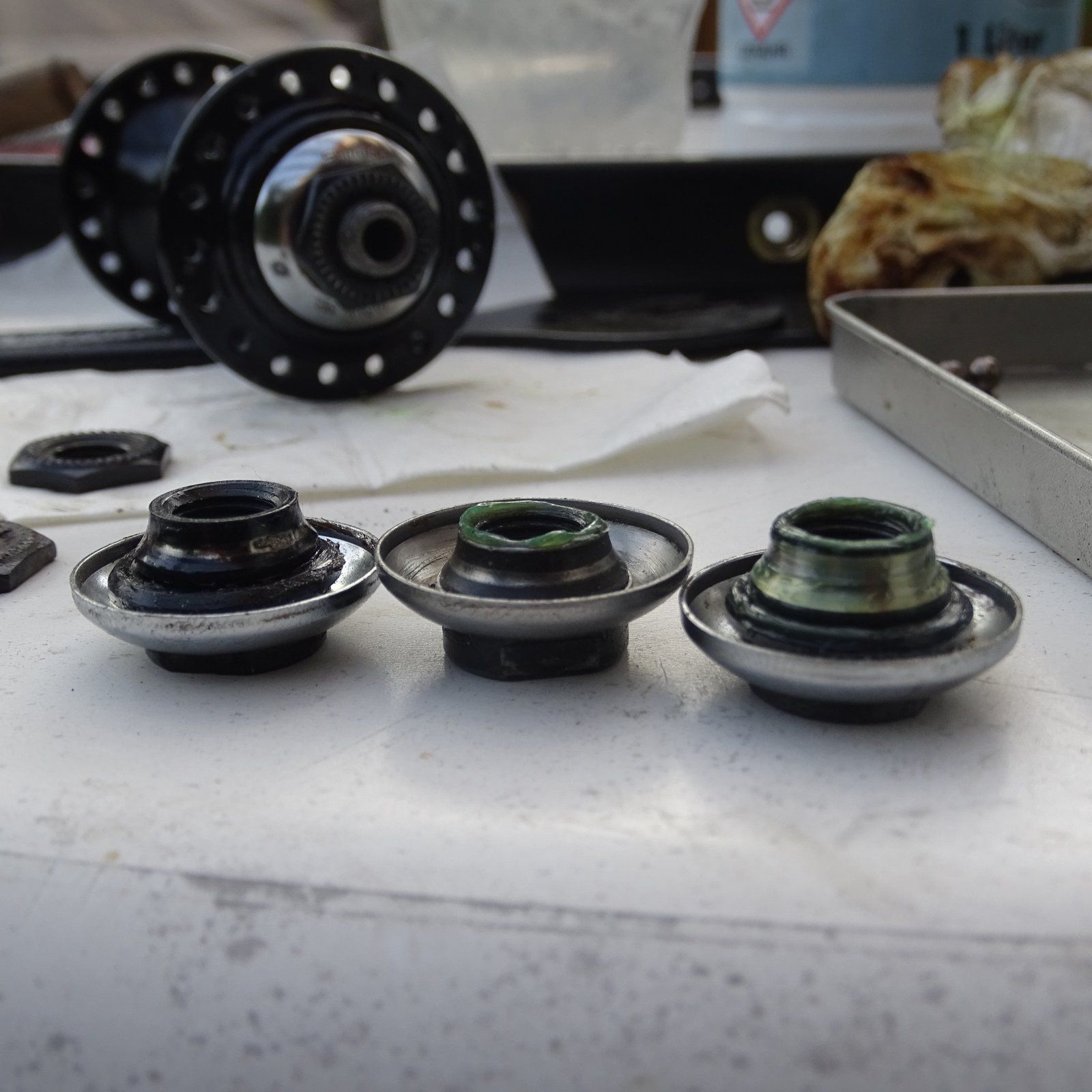

Schwarze Naben galten eigentlich als gesetzt. Jetzt liegt zwar hier ein Satz neuwertiger 730/732 in schwarz rum, auch noch in 130 und 36 Loch, aber irgendwie war auch das wieder zu overdressed. Also LX 560er. Und schon begann das lustige Spiel. Aus zwei nicht ganz guten HR- und drei mäßig guten VR-Naben einen Nabensatz mit richtig viel Zukunft basteln. Mit einigem Erstaunen zog ich aus den VR-Naben ingesamt drei verschiedene Konen...
... und bei der einen HR-Nabe war der rechte Konus prima, aber die Lagerschale im Freilauf hatte Pitting in regelmäßigen Abständen. Auch seltsam. Schlussendlich stieg ich dann noch noch mal unter Mühen in den Keller hinab, um einen Satz silberne 730/732 zu holen. Ich redete mir sodann erfolgreich ein, dass der Rahmen irgendwie eh ganz viel verzeiht optisch. Also silberne Naben, schwarze Felgen, silberne Bremsen.

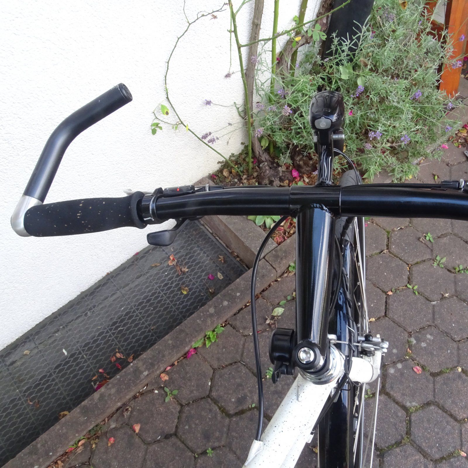

Jau, Shutter oder SON hatte ich auch erwogen, aber beides würde den Kostenrahmen bereits sprengen. Beim Shutter gefällt mir der schmale Flanschabstand nicht. Ich nehm mir jetzt hinreichend Zeit für eine ordentliche und bei Bedarf auftrennbare Verkabelung mit Masse über den Rahmen, wie früher üblich.

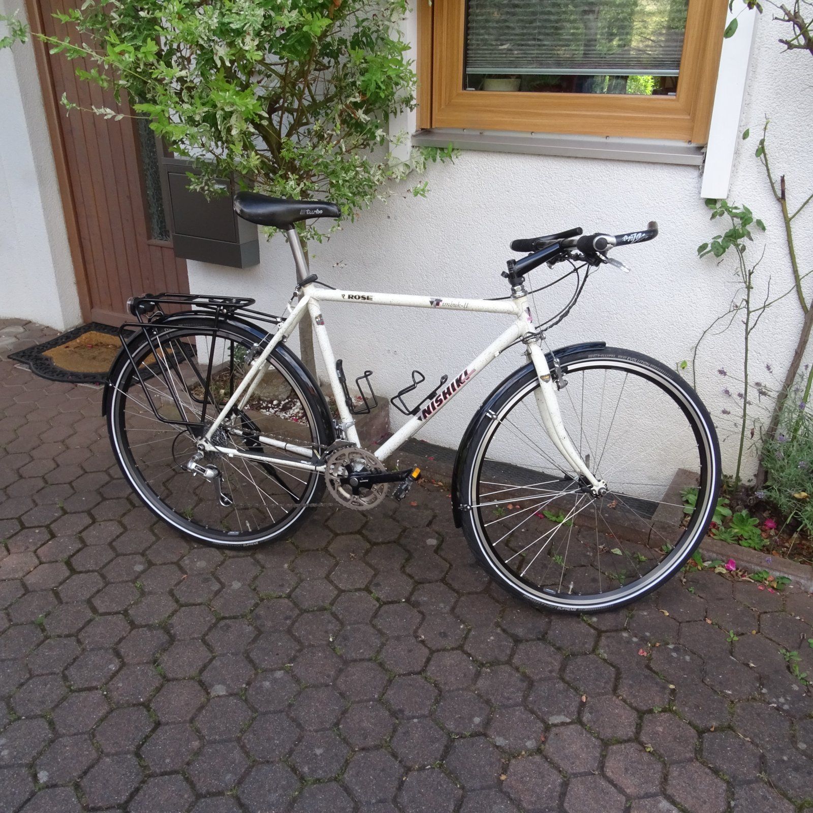

Vor zwei Wochen bin ich mit dem ersten Rad fertiggeworden! Jetzt kommt ein olles Giant Expedition in rh 63, dann schau mer weiter...

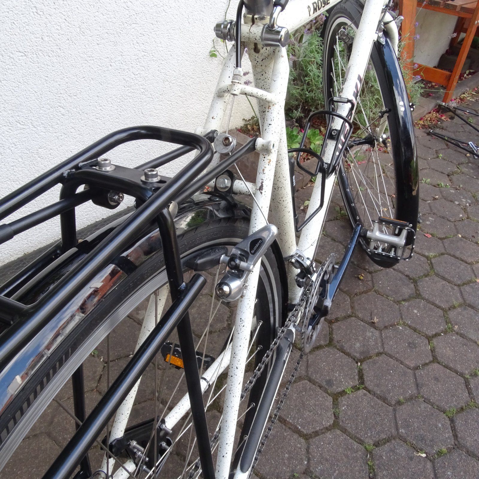

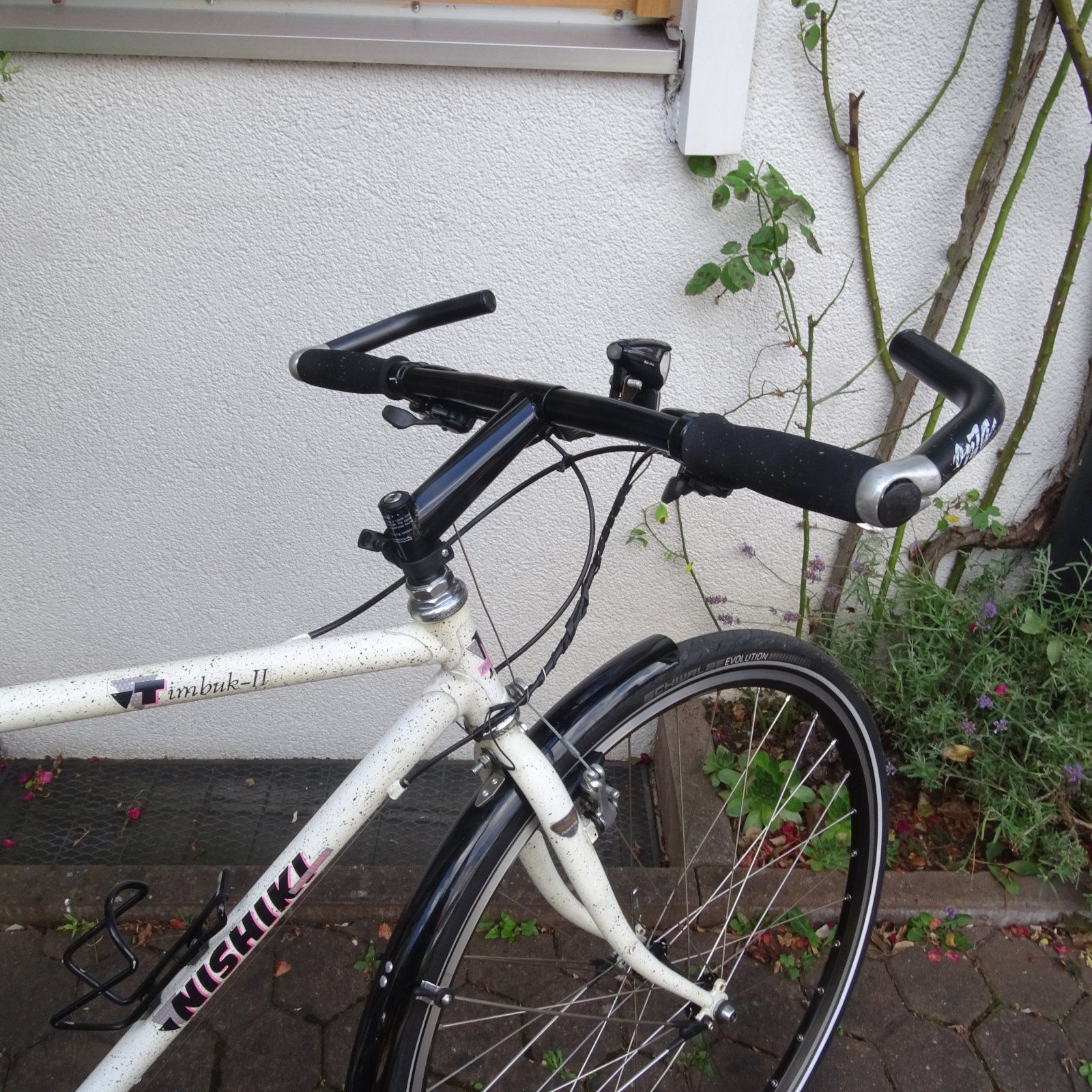

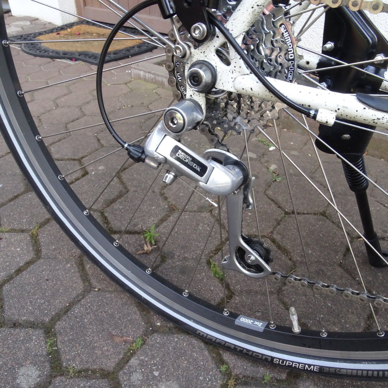

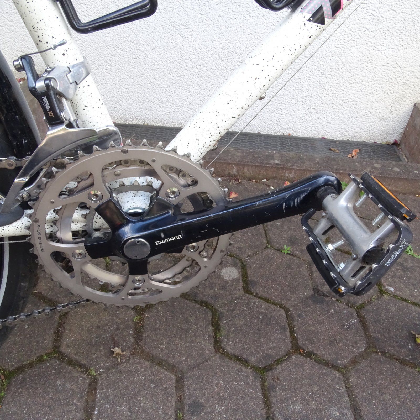

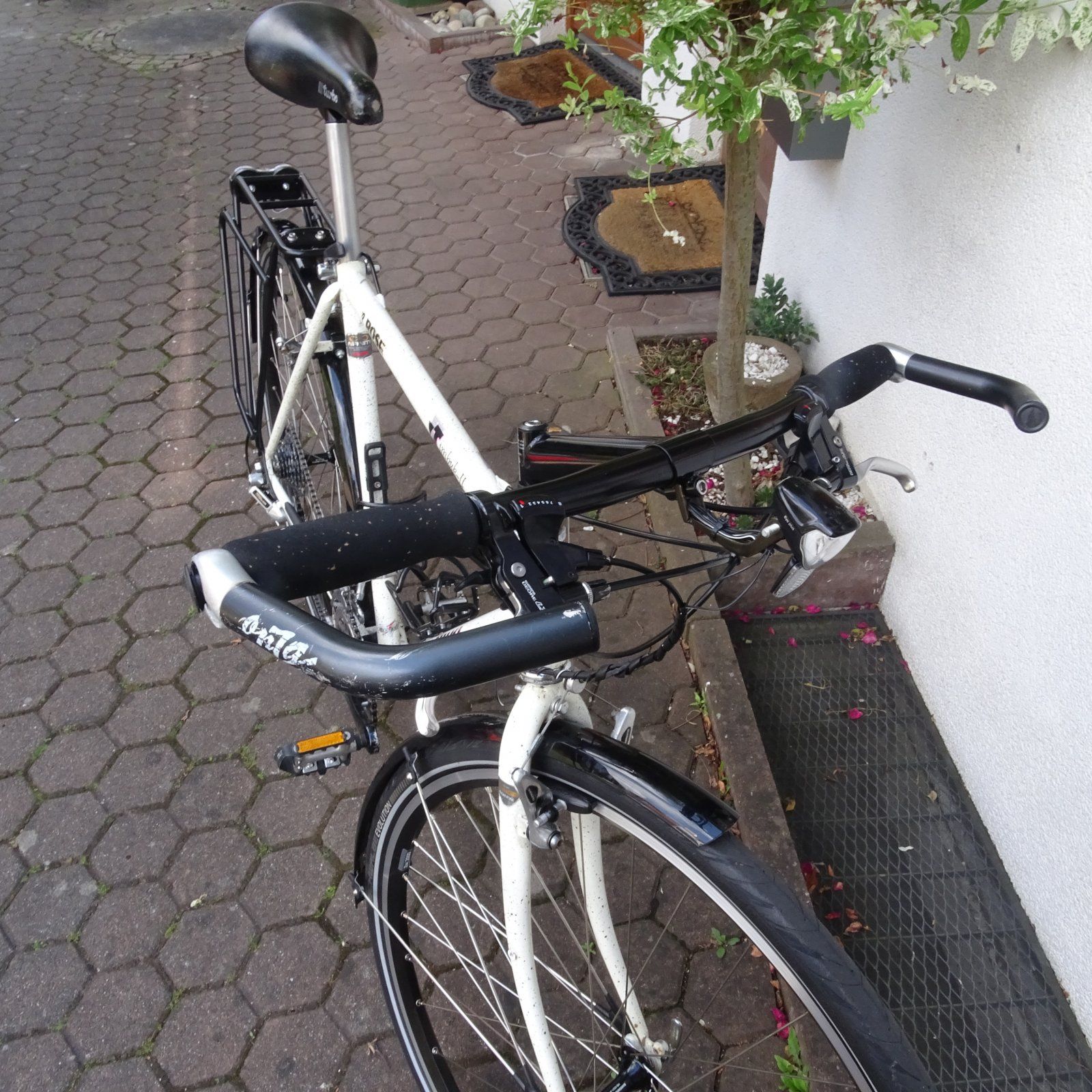

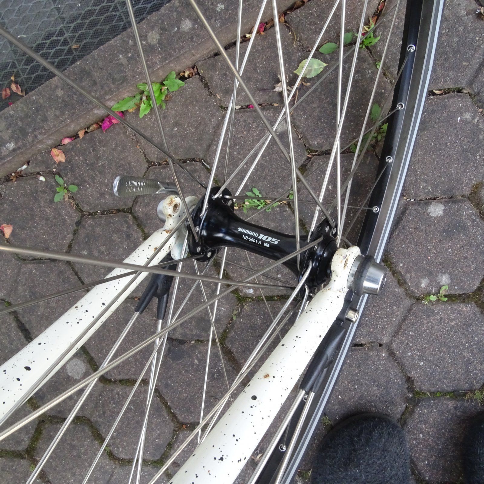

So sah das Versenderrad am Ende aus. Lediglich die Barends wurden im Anschlus noch mit Textilband umwickelt - und für die Fahrerin ist die Stütze dann noch ein wenig in den Rahmen gerutscht
Irgendwie wurde es dann doch 8-fach mit modernen Felgen, 105er Naben in schwarz und in Ermangelung von Alternativen LX STIs vorne. Rollen tut das Rad ganz wunderbar!
