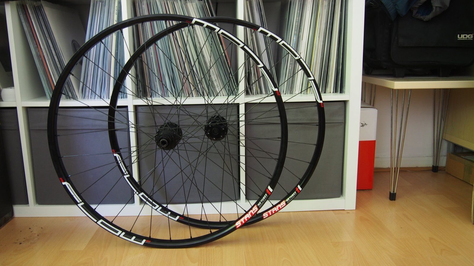

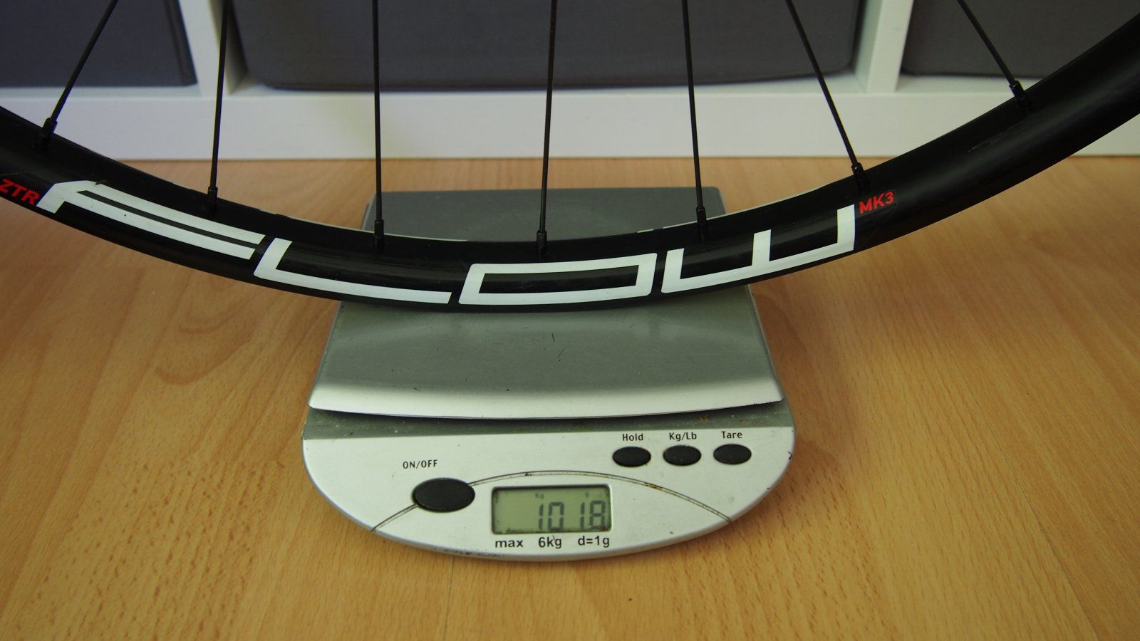

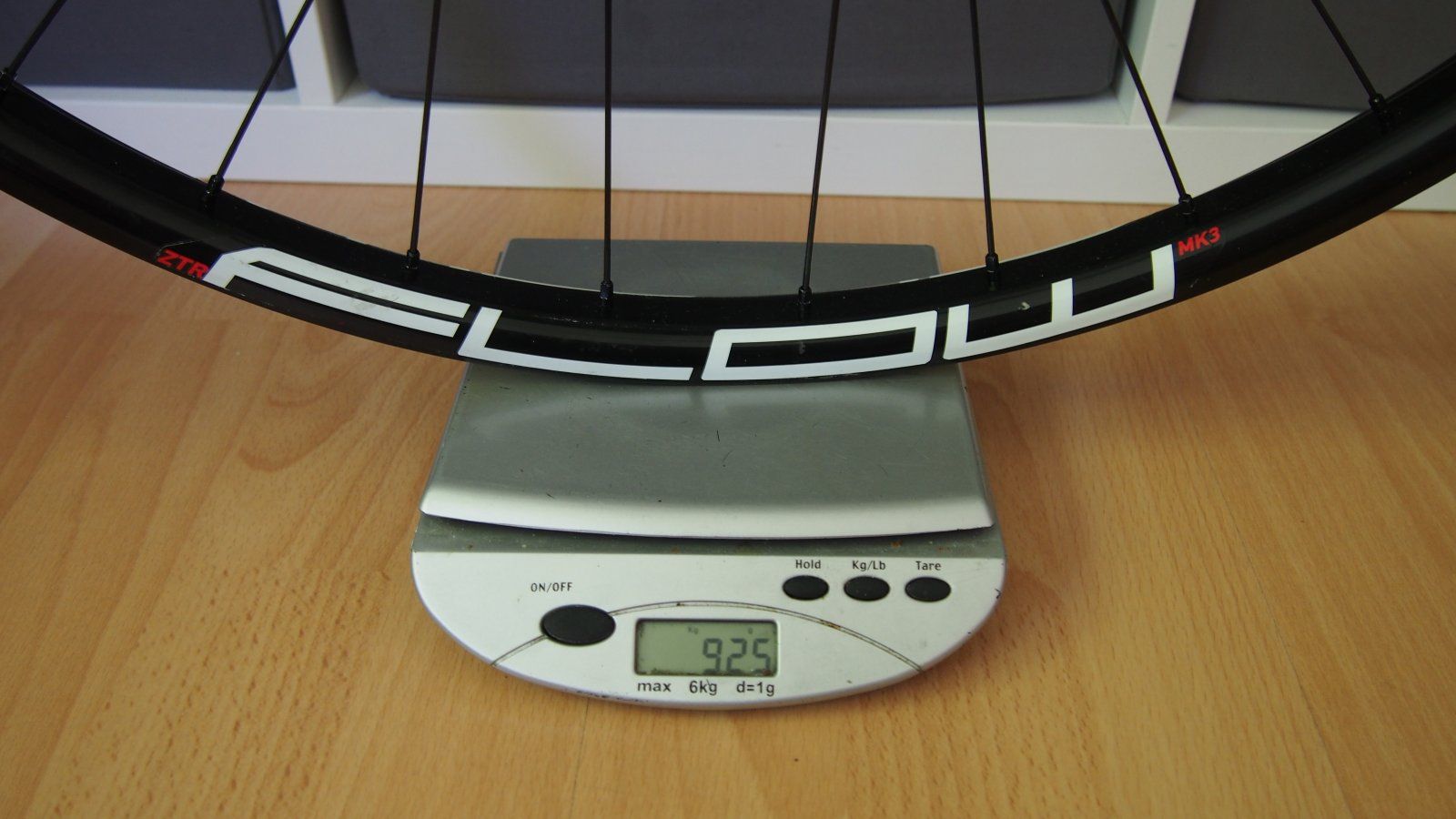

Anfang Mai folgte dann der Laufradsatz:
DT350 Boost + Flow MK3 + Sapim Race + Messingnippel - 1943g
Beim Laufradsatz hätte ich definitiv noch mehr Gewicht sparen können, habe mich dann aber für die etwas sorglosere Variante entschieden da ich doch dazu tendiere auch mal ins ruppige zu springen und nicht immer ganz gerade lande (Style > Material schonen). Das Ziel unter 2kg zu landen habe ich immerhin eingehalten! :D
Bilder mit den einzelnen Gewichten im Anhang.

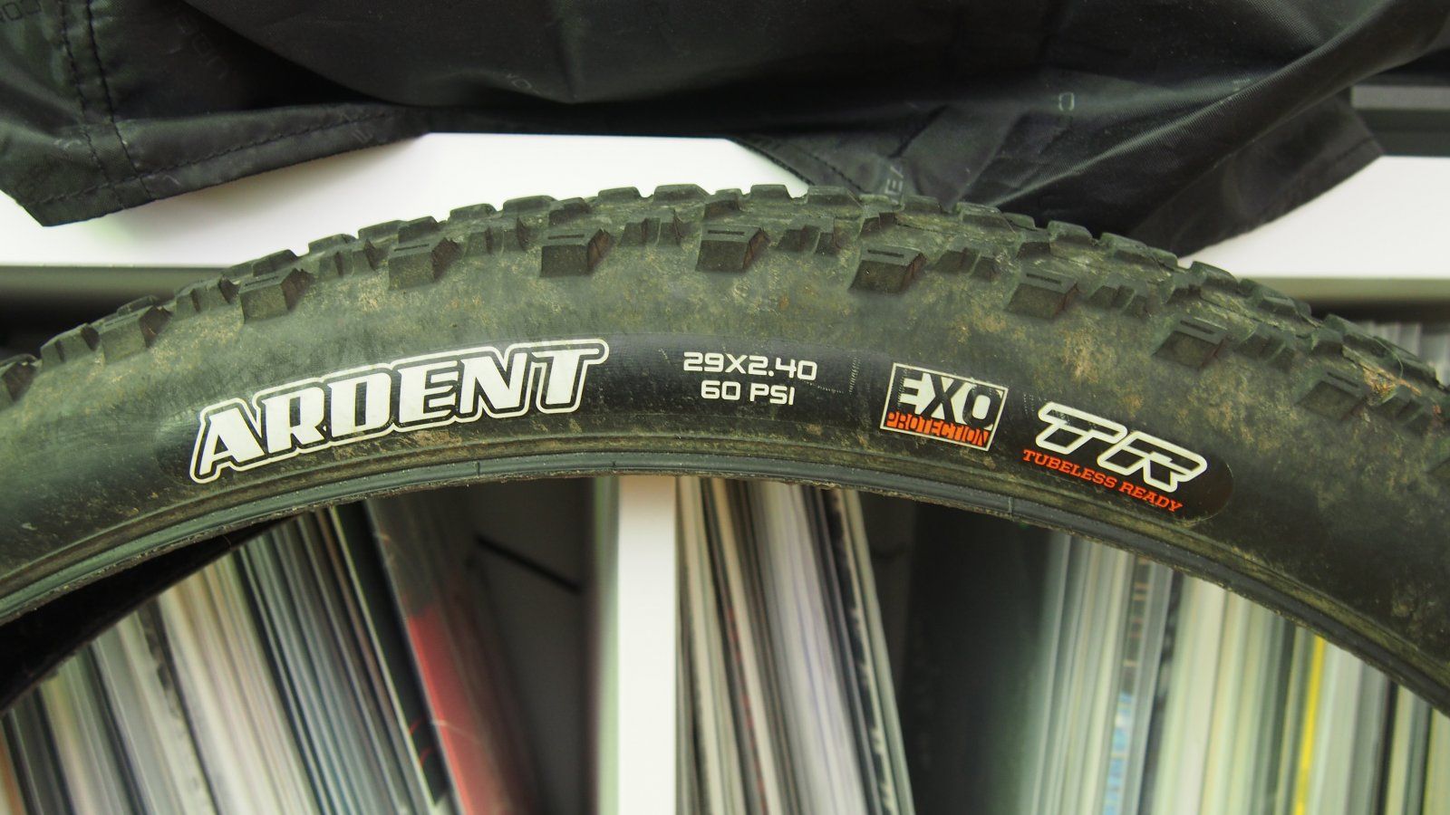

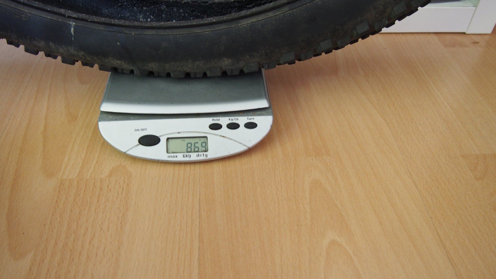

Zu guter letzt hat @Eaven netterweise noch mein Reifendilemma vorrübergehend gelöst mit einem günstigen Satz gut erhaltener:
Maxxis Ardent 29x2.4 Exo TR - 869g
Bin ich länger nicht gefahren, also mal sehen wie er sich schlägt. Alternativ hatte ich an eine Conti Trail King + Cross King Combo gedacht oder mal wieder ein Nobby Nic der neusten Generation. Bin hier sehr offen für Vorschläge gut rollender und griffiger Reifen.

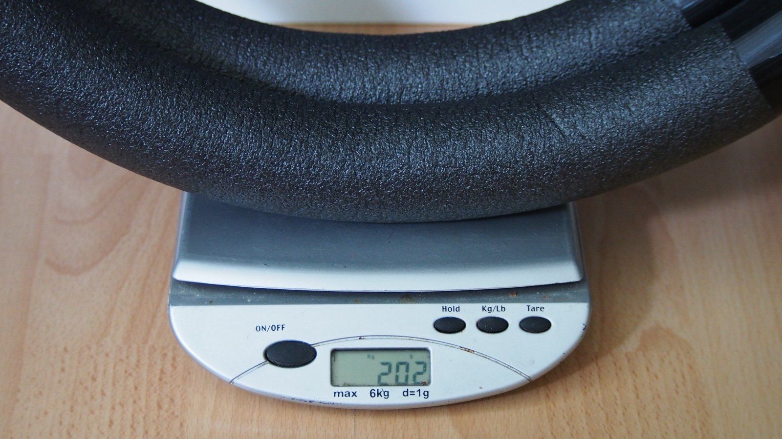

Barbieri Anaconda 29" S - 220g
Günstigste Poolnudel wo gibt. War erst etwas unsicher, dass nur die dünnste Variante verfügbar ist, scheint mir aber gar nicht mal so klein zu sein. Knapp über 101g pro Reifen mehr sind auch ok. Zum Vergleich, der Vittoria Air Liner wiegt einige Gramm mehr laut r2-bike, kostet das vierfache für den Satz, muss selber zugeschnitten werden und enthält keine Ventile...

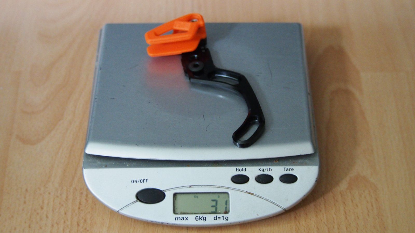

OneUp Components Chain Guide ISCG05 V1 - 31g
Gibt nicht viel zu sagen. Hatte Bock auf den Klecks Farbe und kein Bock auf Kettenverlust wenn der Antrieb mal sein Lebensende ansteuern sollte.

Die Anaconda bringt meiner Erfahrung nach nur wirklich was, wenn man die größtmögliche Variante nimmt, also was gerade so noch in den Reifen zu würgen ist. Bei ner kleineren Größe stanzt es eher Stücke aus den Flanken, Schutzwirkung und auch Dämpfung ist zu gering. Aber egal, Versuch macht kluch.
Nur tu dir bitte einen Gefallen und schmeiß die Plasteventile nach dem Waagenfoto direkt weg, oder verbau sie an ein Stadt- oder Gravelrad. Eine Woche montiert, 2. Tag in den Alpen, 200m in die Abfahrt rein... direkt mal eins von den Plasteventilen am Rand vom Ventilloch abgeknickt weil ein Schotterbrocken dagegen gerollt ist. Inclusive schöner Sauerei aufm Berg :rolleyes: Seither "verbrauche" ich die Dinger nur noch am Gräwwl, und selbst da leben sie nicht ewig.
