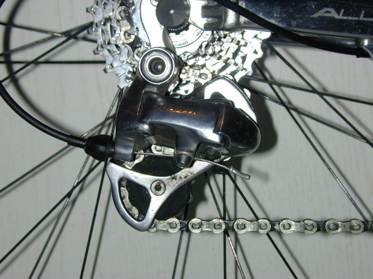

Beim ersten Aufbau meiner DJ/Bikepark Hardtail habe ich einen Rennradschaltwerk, der über war, hinten montiert, das passte zu 9-fach XT Schaltebel und der verbaute 6500er 9-fach Kassette. Schalten ging prima , aber das Teil hat echt gelitten bei Aktionen wie Treppen überspringen, bunnyhop üben etc. weil der Käfig an der Kettenstrebe geschlagen hat und der obere Leitrolle auch an der Kassette, etc. Deswegen wollte ich die Lösung mit Zee-Schaltwerk und SRAM 9-fach Schalthebel ausprobieren, und habe die entsprechende Gebrauchtteile geholt.

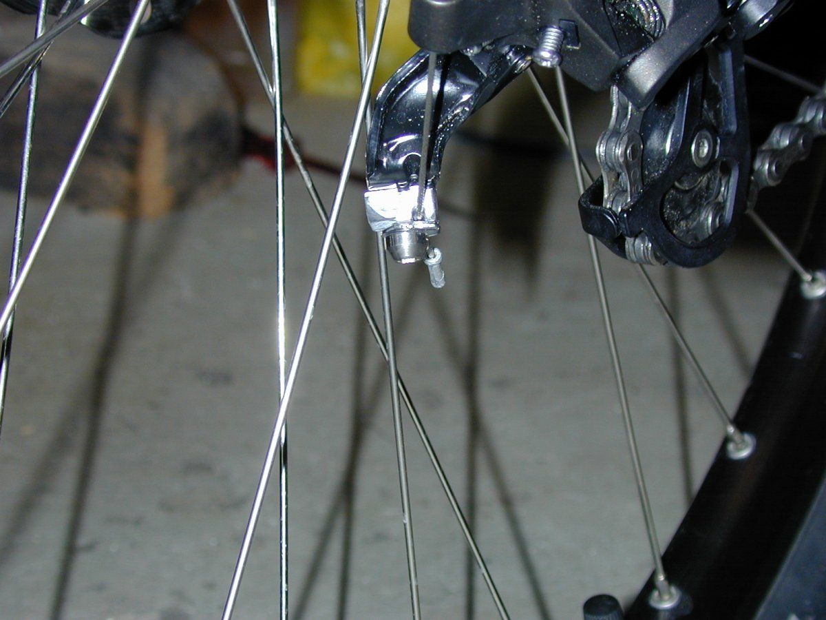

Der erste Versuch hat mich nicht so überzeugt, da passt die Übersetzung Schaltwerk/Hebel fast, aber nicht exakt. Deswegen habe ich wie in anderen Threads vorgeschlagen ein 6mm Spacer am Schaltwerk verbaut. Damit passt die Übersetzung, aber für eine enge Kassettenabstufung fand ich die Schaltvorgänge immer noch nicht optimal.
Shimano bietet das Zee-Schaltwerk in zwei Versionen an, der einzige Unterschied ist die Ausformung der B-Link und daher die Positionierung des Schaltwerkes zur Kassette. Eigentlich ist der Parallelogram anscheinend baugleich mit SLX, optimiert für sowas wie eine 11-34 Kassette. Die obere Leitrolle sitzt im Vergleich zu einen Rennradschaltwerk viel weiter vorne. Da ich sowieso der windige, mit dem Rahmen mitgelieferte Behilfsschaltauge mit einen Direct-mount ersetzen wollte, habe ich das Schaltwerk etwas weiter hinten positioniert, und der Anschlag der B-Schraube ähnlich das Zee für enge Kassettenabstufung. Das schaltet nach meiner Empfindung sehr gut.
Fazit für Lesefaule:
- Zee 10fach mit SRAM 9fach geht fast, aber nicht wirklich.
- Mit 6mm Hebelverlängerung sollten Shimano 10-fach Schaltwerke und SRAM 9-fach Hebeln kombinierbar sein, ausprobiert habe ich es nur mit Zee und (gebrauchten) Sram xo.
- Für enge Kassetten sind die Shimano Shadow 10fach Schaltwerke (auch Zee und Saint) mit Standard-Schaltaugenmontage nicht optimal positioniert.
Bilder von Rennrad-Schaltwerk (damit man sieht, wo die obere Leitrolle steht), Verlängerung, und Directmount habe ich angehängt.

Hi,
gib mal "10 spd clutch derailleur conversion for 9 spd" in Google ein, da sollten neben Diskussion auch Bilder zu finden sein. Es geht um den silbernen Aluteil samt längerer Klemmschraube für den Schaltzug, gut erkennbar auf die zwei Bilder oben. Es ist 6mm dick, hat ein Loch in der Mitte für die Klemmschraube und eine Rille für den Schaltzug, ist viereckig damit es sich nicht verdreht, und wird zwischen Schaltwerksarm und den Schaltzug geklemmt.
Danke, der beste Tipp zum Thema!! - Mit dieser Modifikation kann es gut gehen, da dies die minimale Verstimmung die ich immer hatte ausgleichen sollte. Hab mir jetzt schon ein 9-fach Sram Schaltwerk bestellt, aber mal sehen, vielleicht probier ichs dennoch aus.
