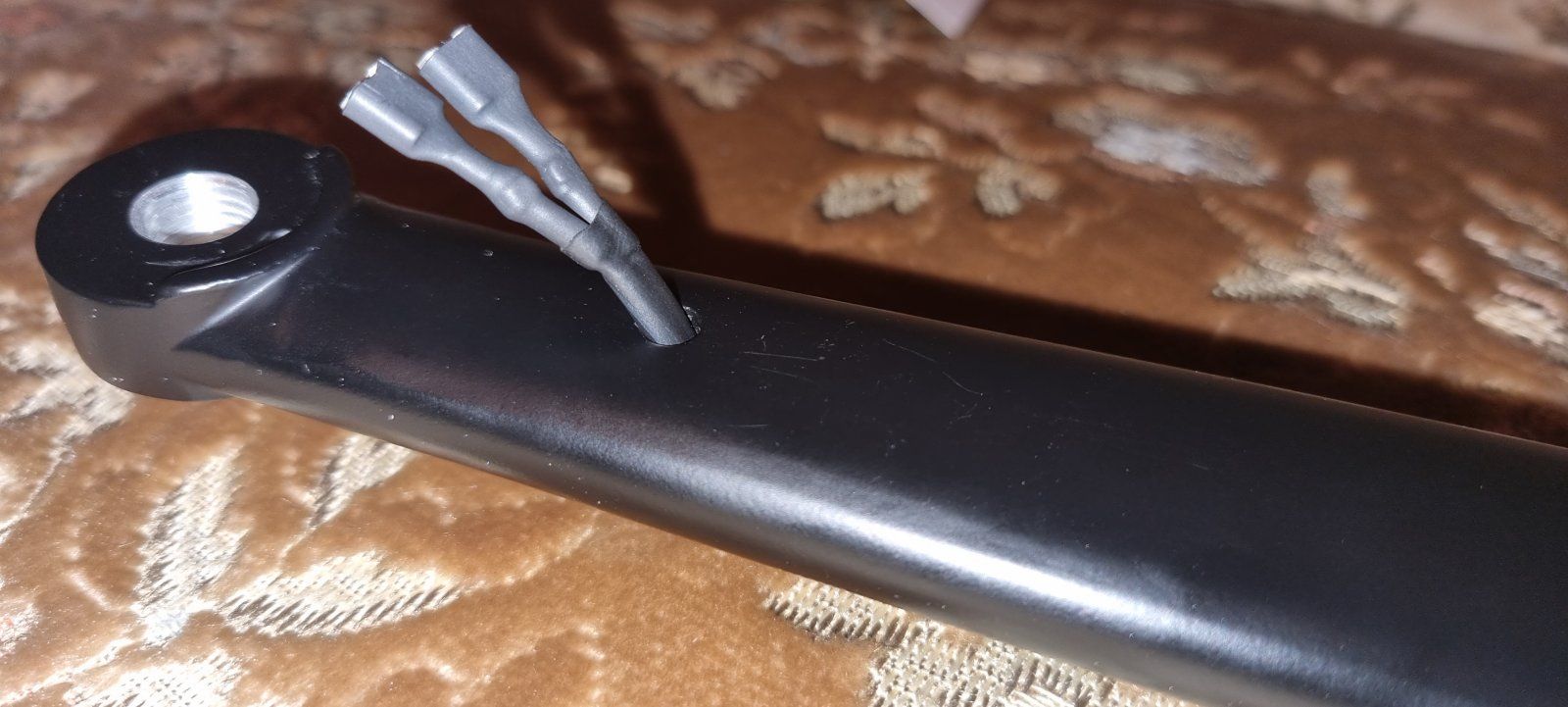

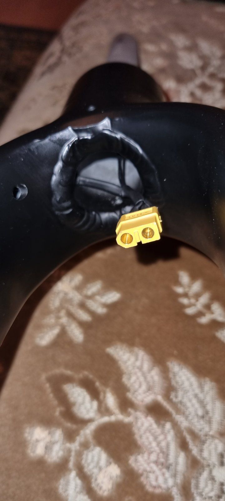

Moin zusammen, hat einer von euch, der einen Nabendynamo verbaut hat, versucht das Kabel durch die Gabel zu legen? Bin am überlegen, ob ich das mache. Hab nur zwei Bedenken:
  • die Öffnungen sind recht scharfkantig (Kabel scheuert evtl schnell durch?)
  • das Kabel überhaupt durch die Gabel zu bekommen
Hat jemand Erfahrungen?
Habs mal versucht. War schon fummelig. Die kritischen Stellen hab ich mit 1-2 Lagen Schrumpfschlauch überzogen.
Oben auf den weissen Stecker kommt ein USB-Lader und an den gelben xt60 Stecker (unverwüstlich die Dinger) kann bei Bedarf die Beleuchtung angeschlossen werden. Mal sehen ob es hält und ob das Setup so taugt.

@Bikepacker90, wenn du das Kabel durch die Gabel führen willst, geht das definitiv nur ohne Stecker/Kabelschuh.
Andererseits kaschieren bei der Kabelverlegung aussen an der Gabel evtl verbaute Gepäckträger/Flaschenhalter das Kabel ohnehin. Bin zumindest noch nicht so 100%ig überzeugt ob das innen verlegen eine gute Idee war.
Ich bin an deiner Lösung aber auch interessiert! Welchen der wenigen Alternativen möchtest du denn nutzen?
@Bikepacker90, werde es jetzt erstmal intern-verlegt lassen. Für eine externe Verlegung hätte ich das Kabel, für den Schutz und damit es nicht so flatterig ist, mit 2-3 Lagen Schrumpfschlauch ummantelt und dann mit Ösen oder Kabelbindern am Gepäcktrager/Flaschenhalter befestigt.
Willst du diesen Stecker verwenden? --> SON Stecker
Wie Manni sagt, zur Not den Stecker abschneiden/entlöten und dann wieder anlöten oder neue Kabelschuhe aufcrimpen. Der original Stecker ist aber wohl recht fummelig zu löten.
Allerdings ist die Frage ob das originale Kabel nicht zu dick ist, da Koax Kabel. Die "normalen" Kabel sind flacher weil die Adern nebeneinander laufen und deshalb vielleicht einfacher durch die Bohrungen und engen Radien flutschen. Ist aber nur eine Vermutung! Hab die SON Kabel noch nicht gesehen bzw in der Hand gehabt.
Daran habe ich ja noch gar nicht gedacht, dass die zu dick sein könnten. Ich bestelle den Spaß um die Ecke bei Gentlejaunt in Berlin-Friedrichshain und sehe es mir dann dort auch an. Dann kann man ja entscheiden.
