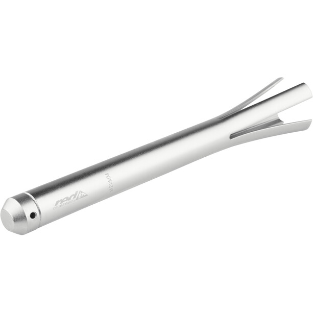

Der Ausbau des alten Pressfit Lagers war bei mir recht schwierig und ein wenig gruselig, da es sich partout nicht austreiben lassen wollte.... mit anderen Worten ich hab Blut und Wasser geschwitzt, um das raus zu bekommen. Da saß aber auch im Tretlagerbereich im Rahmen schon ein wenig Schmutz drin, der den Lagersitz sicher noch verfestigt hat.
Der Einbau des WheelsMfg war total einfach zu erledigen.
gelöscht

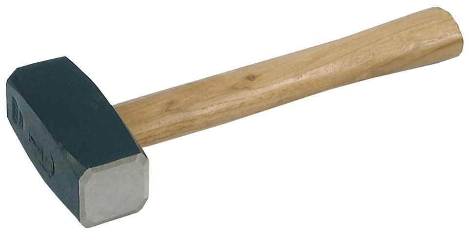

Das mit dem Austreiben habe ich schnell aufgegeben, da ich Angst um den Rahmen hatte. Es gibt Werkzeug mit dem man es auspressen kann (Link weiter oben in diesem Thread)
Das hätte ich damals gern vorher gewußt, hätte mir sicher ein Jahr Lebenszeit gespart und hätte sich als Anekdote fast im Threat "Lass mich ich kann das... oh kaputt" wiedergefunden :D
