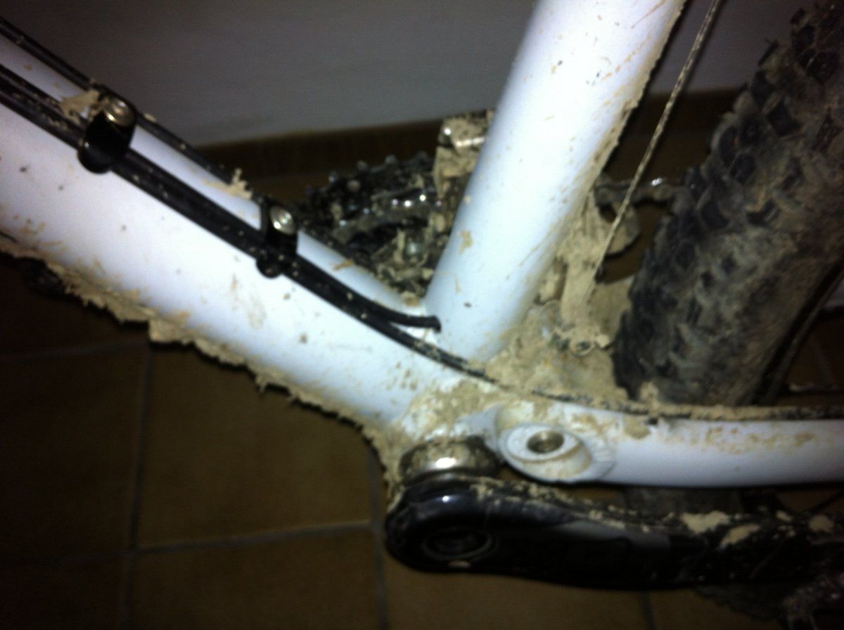

Für die Reverb stealth müsste ich ein Loch bohren, was laut Liteville am MK6 nicht freigegeben ist (habe ich irgendwo im Forum gelesen). Hat das schon jemand am MK6 gemacht?
haste ein besseres foto? sieht aus als ob die bohrung über der naht ist.
Welchen durchmesser hast du gebohrt?
Wenn liteville das nicht freigibt, hmm hat wohl nen grund oder nicht?
was auf eigene gefahr passiert und damit ziemlich sicher die garantie erloschen ist ... (wenn es von liteville wirklich untersagt ist)

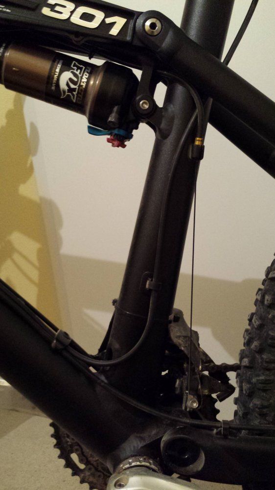

Ich habdie Leitung am Unterrohr und dann am Sitzrohr nach oben verlegt.
Am Sitzrohr ist ein Klebehalterung für Leitungen von BBB fällt nicht auf.
Das hatte ich schon am MK5 so und jetzt am MK11 auch.
Ich finde es optisch am unauffälligsten und der Hauptgrund ist, dass ich nicht die Leitung irgendwo abklemmen muss um die Sattelstütze entfernen zu können.

Oben Unten
