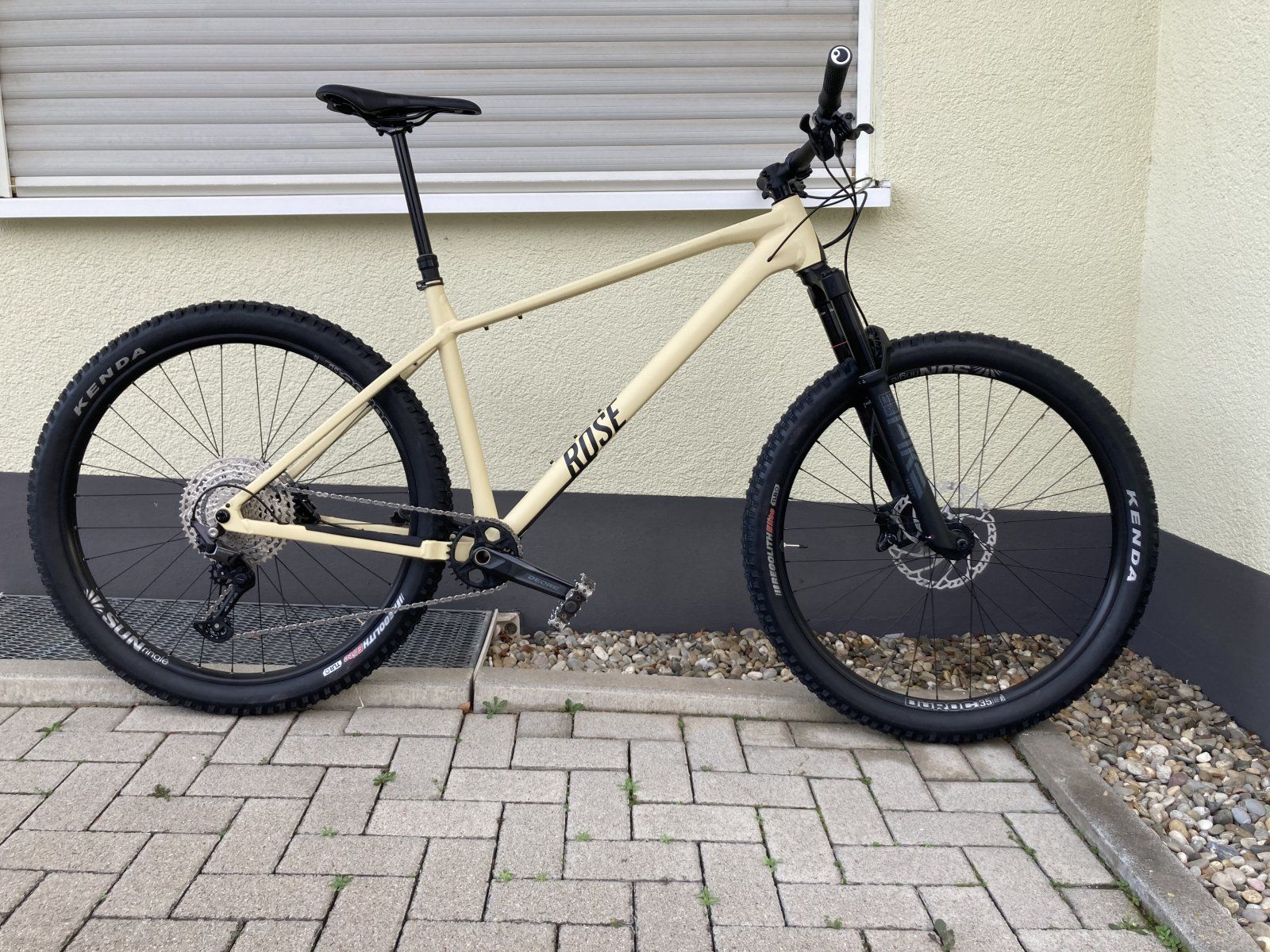

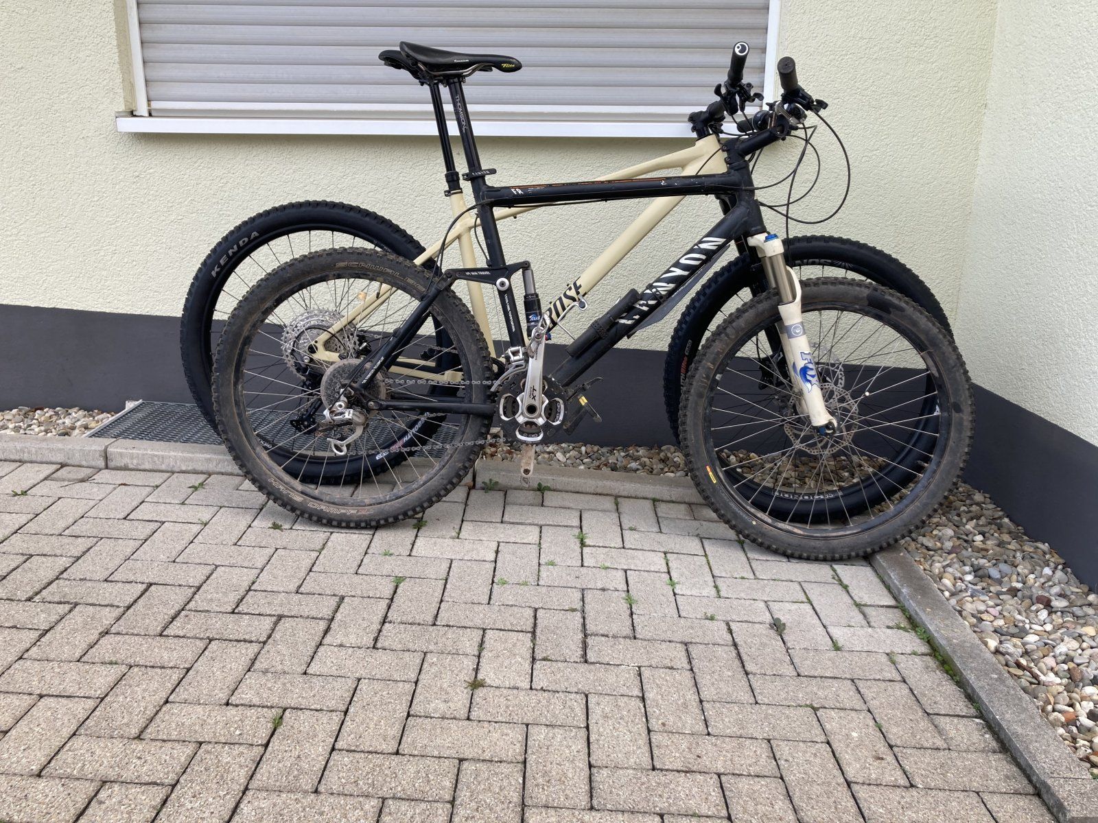

Am Sonntag habe ich (197/98) mir das Bonero 2 in XL bestellt, Auftragsbestätigung ist da. Ich mach gleich Fotos, wenn’s da ist. Nur noch 28 Wochen🥲
Soo, hat dann fast geklappt mit den 28 Wochen. Immerhin vor Weihnachten 🎄.
Das Rad war gut vormontiert, sogar auf die Pedalaugen war ein Tupfer Fett ab Werk. Im Vergleich zum alten Nerve xc ist der Abstand Sattel-Lenker ist trotz des großen Reach gut 2cm kürzer, und die Sattelüberhöhung ist auch altersgerechter. Fahre erstmal ein paar Tage so, dann werde ich sehen ob ich bzgl setback oder Vorbau noch was ändere.
Viel weniger als meine 98cm Schrittlänge sollte man aber nicht haben, wenn man den vollen Hub der Stütze nutzen will.
