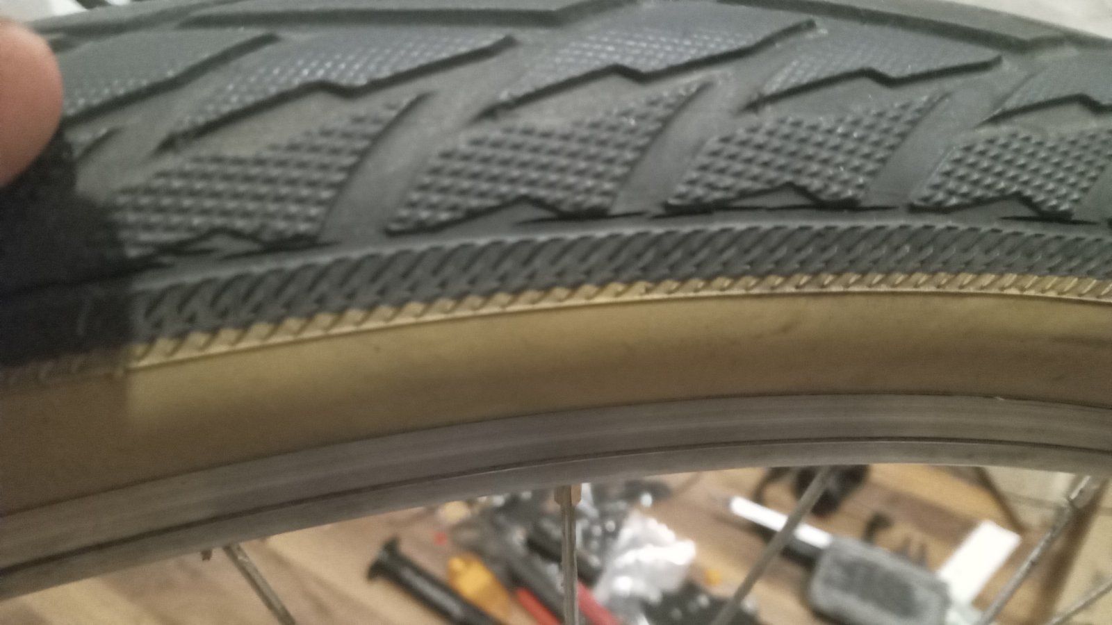

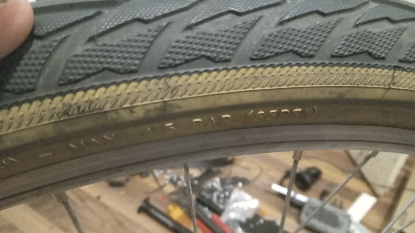

hab mal nen foto von dem Schwalbe mit der acht gemacht links und ein bißchen weiter gedreht rechts
bei den 2 Kendas war der Schlag immer immer an der selben Stelle. Zufällig ist da genau ne Zahl aufgedruckt. Bei den Schwalbe Reifen hab ich nur geschaut ob bei bei allen Felgen der Schlag sich genauso verhält. Mitlerweile auf der 3, also auf die alten Felge wieder zurückmontiert. Genau derselbe Schlag bzw. Acht.

Oben Unten
