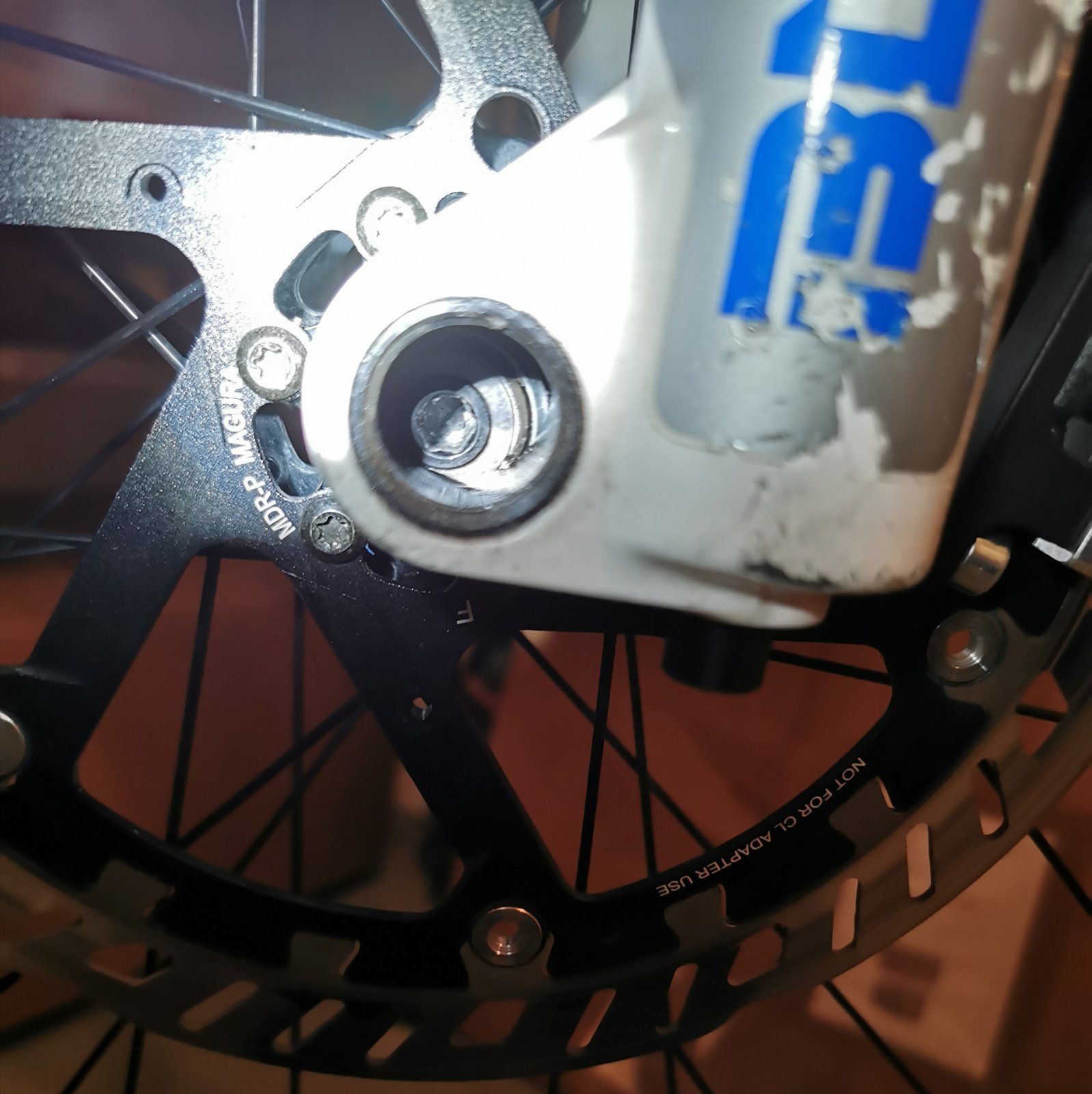

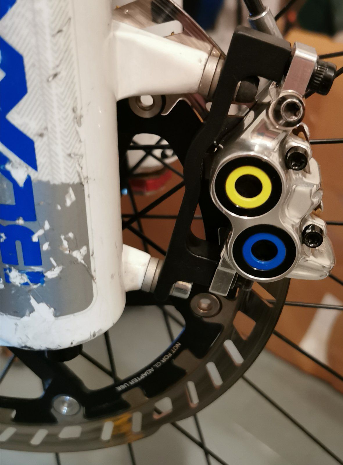

Ich habe eine Boxxer R2C2 aus 2011 (zumindest ist das Bike aus 2011) auf der eine 203er Code R drauf ist.
Jetzt habe ich eben mit dem Umbau auf Magura 1892 mit 220er MDR-P Scheiben begonnen und wie's nun mal ist - nix passt.
Der Adapter QM 45 von Magura sieht genauso aus, wie der, der für die 203er war. 🤔
Na ja, dachte ich - schraub ihn einfach mal drauf und schau mal, wo die Reise hingeht.
Leider nicht weit.......die Steckachse geht gar nicht durch, da die Bremsscheibe voll in der Zange sitz und die Zange eigentlich noch weiter raus bzw hoch muss.
What the Fuck ist das für ein Adapter? 😳
Welchen Adapter muss ich den jetzt kaufen und vor allem wo?
Ich habe mal ein paar Bilder angeheftet - vielleicht bin ich einfach zu blöd zum montieren....🙈
Muss aber doch möglich sein, an einer Boxxer eine 220er Scheibe zu verbauen oder brauch ich eine andere Gabel?
Hoffe, ihr könnt mir helfen.....

Also erst mal die Unterlegscheiben zwischen dem Adapter und der Gabel gehören meiner Meinung nach zwischen Schraube und Sattel.
Welcher Adapter ist das im Bild?
Welchen PM Standard hat die Gabel? 7 (180mm ohnde Ad.) oder 8 (203mm ohne Ad)
Oft können nur 2-3mm den unterschied machen obs passt oder nicht. und auf Bildern sieht man das kaum
Ich denke, dass die Gabel PM7 hat- also 180 ohne Adapter.
YT hat das Bike mit der 203er Scheibe ausgeliefert und da war dann auch ein Adapter verbaut.
Der Adapter, welcher laut Magura dafür sein soll, ist der QM 45.
Auf dem Adapter steht 180 - 220mm VR.
Mal angenommen, ich würde die Unterlegscheiben versetzen, würde dass aber die Position der Zange nicht verändern.....
Ja dann wird es der PM7 sein.
Ja das ist so aber die gehören da nicht hin. Die sind meines wissen dafür da um einen allfälligen Winkelfehler zwischen Sattel und schrabenkopf auszugleichen und eine gleichmässige Auflagefläche zu generieren.
Welcher adapter ist den in Bild 1 verbaut? Original müsste ja laut Tabelle ein QM44 verbaut sein 🤔
Auf Bild 1 ist schon der QM 45 verbaut.
Dann wird es doch so sein wie @on any sunday schreibt und die Gabel hat PM6 (160mm)
Wenn du nicht eine Doppeladapter Lösung fahren willst, wovon ich dir auch dringend abrate, bleibt nur probieren des Formula Adapters oder das Weitersuchen.
Ob der mit Magurasätteln kompatiebel ist weiss ich allerdings nicht. Die Shimano sind es auf jedenfall nicht.
Die alte Boxxer dürfte PM 6 haben, dann für 220 mm Scheibe Adapter +60
z.B. https://www.rosebikes.de/formula-sc...811?product_shape=schwarz&article_size=Ø220mm
Dann bitte ohne den Unterlegscheibenmurks verbauen.
Ach herrje....hat die wirklich nur PM 6??😳
Sind das bei Rosebikes zwei Adapter, die zusammen geschraubt werden, da dort zwei Abgebildet sind?
Das hätte ich ja dann noch nie gesehen....
Vermutlich aber doch nur einer..... 🤔
Dann bestell ich den mal und lass mich überraschen.
