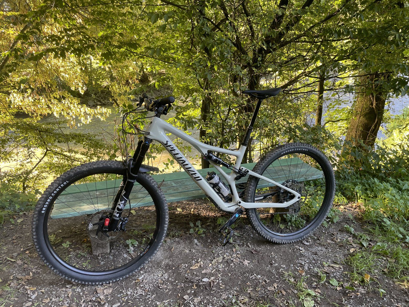

die ersten Runden sind gefahren, der etwa 1,1Kg leichtere Laufradsatz (liegt natürlich auch am Reifen-Modell und der Tubeless Umrüstung) hat einen sehr spürbaren Unterschied gebracht! Kann in diesem Zusammenhang positiv über Hexenwerk Laufräder berichten, in der Hoffnung, dass ich lange problemfrei mit diesen unterwegs sein kann.
Ich taste mich an das Terrain heran bzw. herab und habe auch schon Pläne für eine griffigere Reifen-Kombination.
Auch die RT 76 Scheiben sind deutlich besser als die zuvor montierten SLX (RT 66!?), wenngleich aufgrund des Materialmixes diese nicht ewig halten sollten.
Nach jetzt 150km muss ich einzig die Schaltung beklagen, die nicht ausreichend schnell und zuverlässig alle Gänge einlegt. Falls ich das nicht justiert bekomme, muss ich ein Upgrade in Erwägung ziehen (meine beiden XT-Gruppen machen diese Probleme nicht, sind jedoch anders übersetzt..).
Das Cockpit könnte noch in Carbon geändert werden, jedoch kann ich mich da bisher nicht entscheiden, welchen Anbieter ich nutzen würde.
