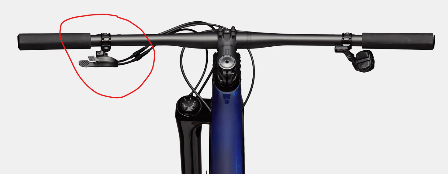

Beim neuen Hi-Mod ist der Lockout für Dämpfer und Gabel per Matchmaker am Bremshebel montiert. Weiß jemand, ob und wo es den Lockout mit Matchmaker einzeln zu kaufen gibt?
