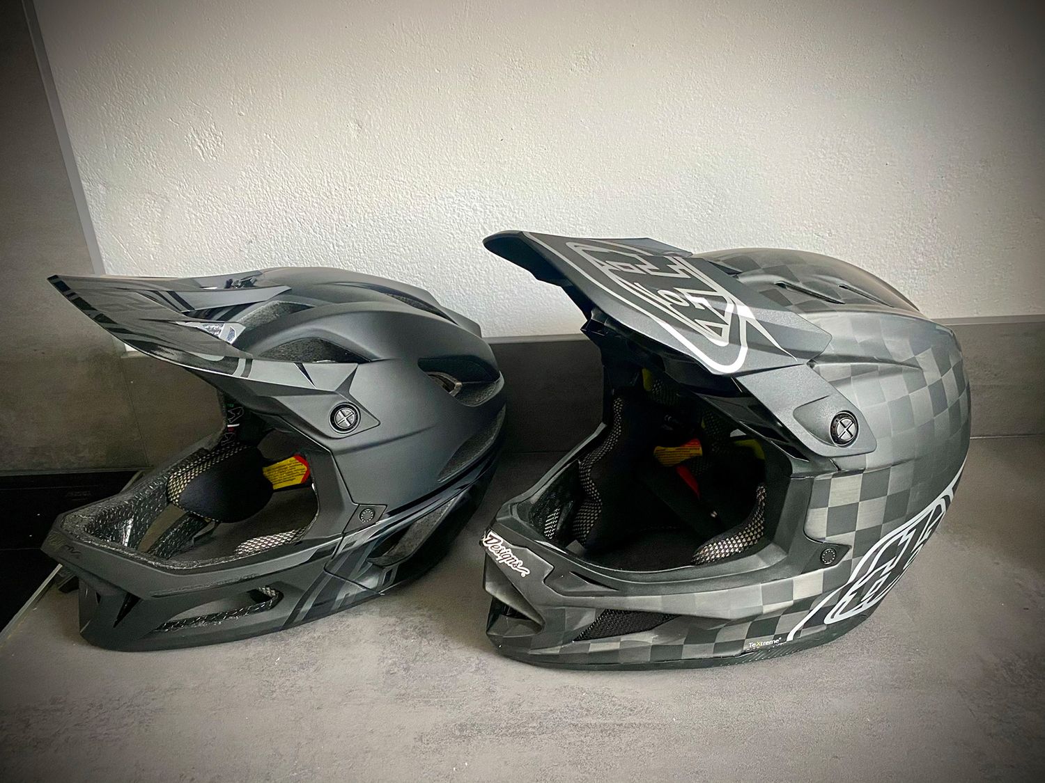

So, für die Saison waren 2 Freunde und ich auf der Suche nach dem passenden Kopfschutz für härtere Trailtouren und Bikeparkeinsätze.
So ergab sich nun die Möglichkeit, mehrere Modelle quervergleichen zu können und das ganze in Bildern festhalten zu können.
Die Modelle wurden zuvor nach etwas Recherche und eigenen Designvorlieben ausgesucht.
Das Ganze soll hier kein Vergleich pro - contra werden. Die Bilder und ein paar Anmerkungen sollen das "Winterloch" nur etwas verkürzen und hier viell. doch einen weiterführenden Erfahrungsaustausch anstoßen. Am Ende, muss jeder seinen Kopfschutz eh nach der Passform und Vorlieben wählen.

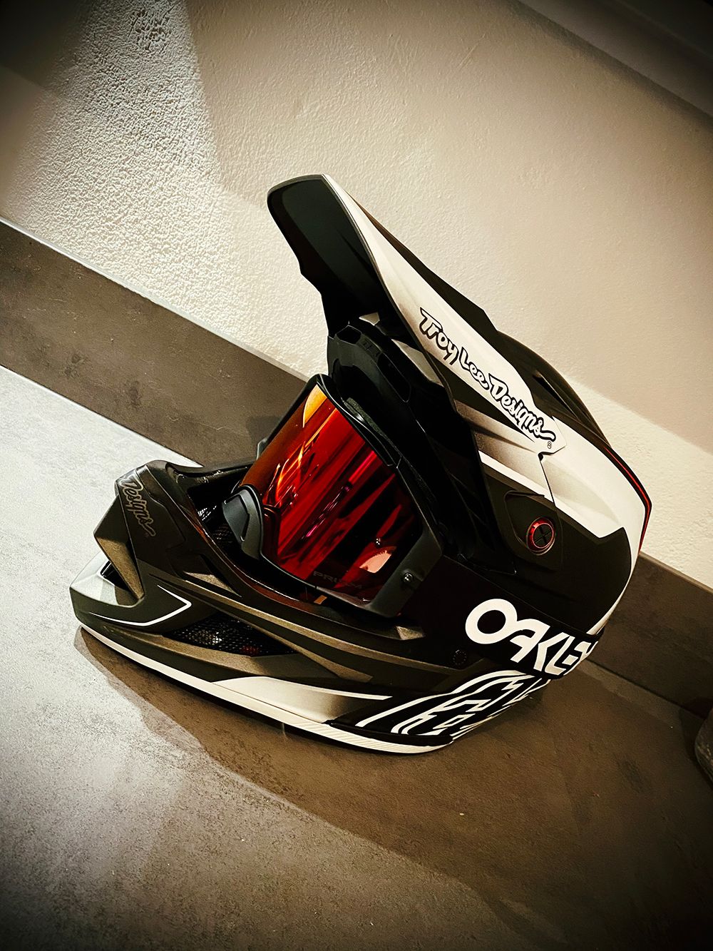

Troy Lee Design STAGE MIPS (M/L)
  • Cooles Design
  • durch 3 verschiedene Polster gut anpassbar
  • Brille kann nicht unter das Visier geklemmt werden
  • GoPro Montage unterm Visier problematisch
  • mit kleinstem Polster 687g
FAZIT: Ideal für Leute mit schmalen Schultern und eher schmalem Kopf/Gesicht. Die Freundin (172cm/60kg) und Kopf ca. 57cm hat sich für diesen entschieden (M/L). Ebenso ein Kollege mit eher schmalem Kopf und normalen Schultern. Der IXS sah bei ihm deutlich klobiger aus und saß an den Wangen nicht eng genug. Mir passt der er in L und schmalen Polstern aber auch - am Ende bietet der IXS aber mehr für weniger €.

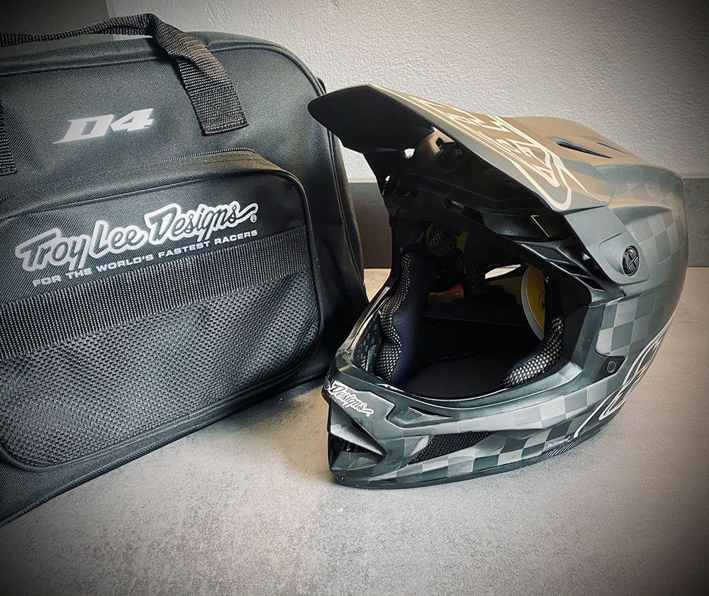

Troy Lee Design D4 (L)
  • in Sache Sicherheitsgefühl eine vollkommen andere Welt, zu den Light-FF.
  • Sowohl Composite als auch Carbon optisch sehr stylisch
  • Helmtasche beim Composite nicht dabei - diese ist ein Mehrwert beim Carbon Modell
  • Composite 1076g / Carbon 997g
Obwohl im Direktvergleich aller und mit dem IXS am größten, wirkt er nicht klobig. Design is sexy und passte jedem mit rund 58cm Kopfumfang. M ging bist 57cm gut, war mir mit rund 58cm und rundem Gesicht an den Wangen aber def. viel zu eng. L passt.
