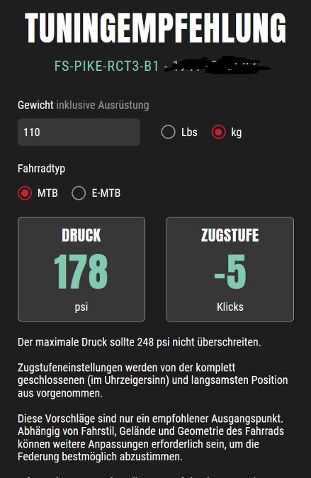

Hallo,
habe eine Pike RCT3 DP 140mm B1, nach der Seriennummer bzw. dem Aufdruck auf der Gabel und der RockShox Homepage müsste ich bei meinem Gewicht mit Gepäck (110kg) 178psi an Druck fahren. Wenn ich den ensprechenden Druck in die Gabel pumpe, rührt sich effektiv nichts mehr, sie ist bretthart. Jetzt ist die Frage hat jemand von euch die Dual Position Version und wenn ja mit welchen Drücken fahrt ihr diese bei welchem Körpergewicht. Aktuell habe ich jetzt knapp 70 PSI drin und sie federt zumindest, wenn auch recht straff. Ein richtiger Unterschied zwischen offen und "zu" ist auch nicht wirklich feststellbar. Hätte jemand noch ne Idee was es sein könnte?
Kleine Zusatzinfo, alles im offenen Zustand, und bei vollem Federweg.
Dank euch im voraus.

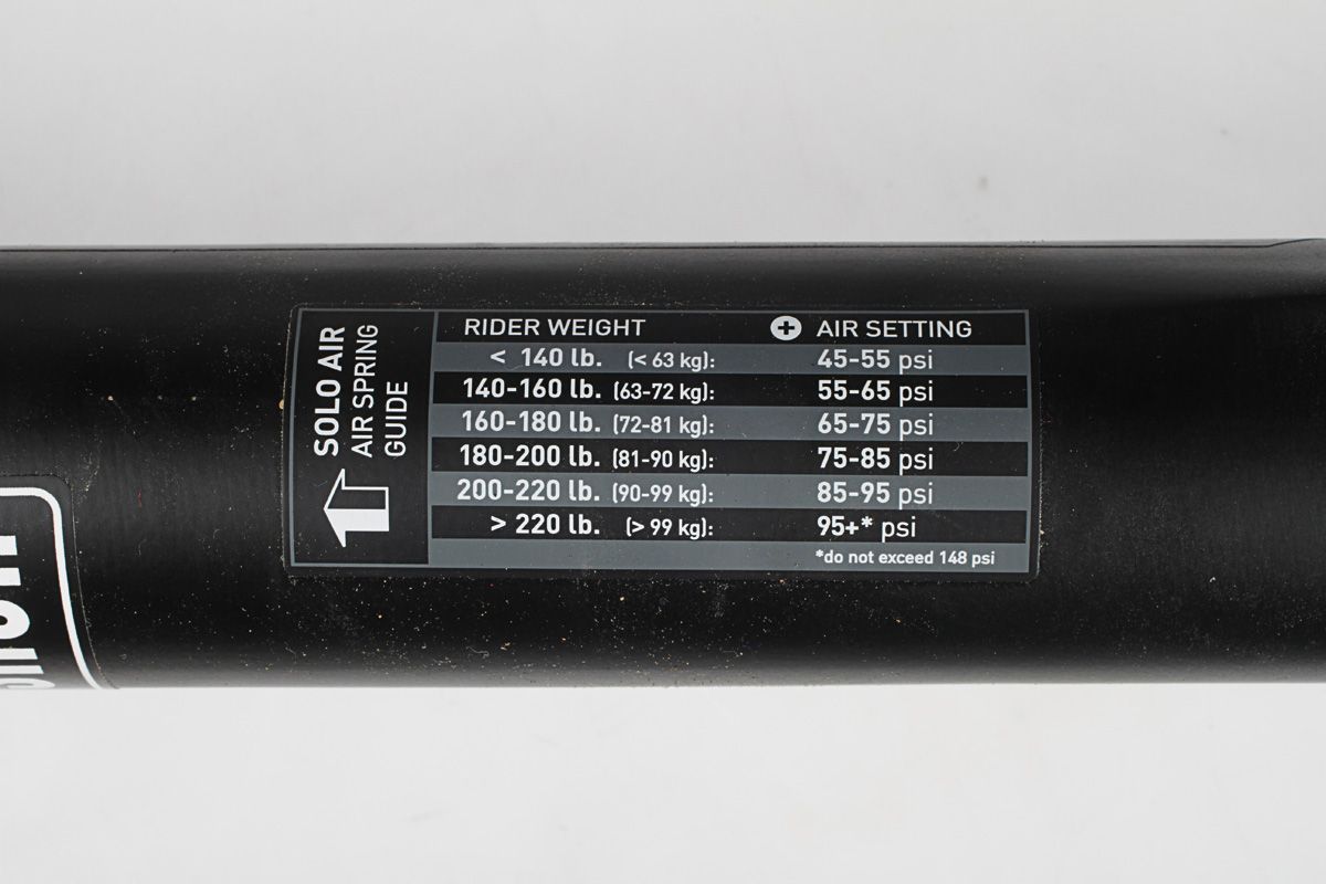

da mußt du die Tabelle falsch gelesen haben
ist zwar Soloair aber da ist net viel unterschied
ja stimmt hast recht.
habe gerade beim meiner geschaut
fahre sie mit 75kg mit 90 Psi
muss vielleicht etwas defekt sein
hast mal Luft abgelassen und so probiert?
Hab bereits komplett die Luft abgelassen versucht sie da zu komprimieren und dekomprimieren und dann wieder aufgepumpt. Leider hats nix gebracht.

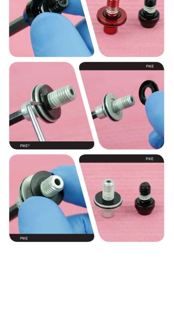

Meine Pike verliert leider etwas Öl nach meinem lower leg service.
Hat jemand einen Link für die Gummischeibe der Schraube des Reboundknopfes? Danke

Perfekt, danke. Hast Du bei Gewicht inkl. Ausrüstung das Gewicht des Rades mit eingerechnet oder nur dich und Klamotten/Rucksack?
Diese Dichtung sollte eigentlich nichts dichten müssen. Normalerweise kommt da an der Presspassung von Casting/Schaft nichts vorbei, bis man mit dem Hammer drauf haut.
Sicher, dass es nicht einfach Öl ist, dass du ausversehen beim Zusammenbau in den hohlen Schaft statt ins Casting gespritzt hast? Das würde auch dafür sorgen, dass dort Öl am/im Rebound knopf ist.
Wenn du die Dichtung dennoch neu machen willst: Alten Schlauch zurecht schneiden. Bei Bedarf doppelt.
