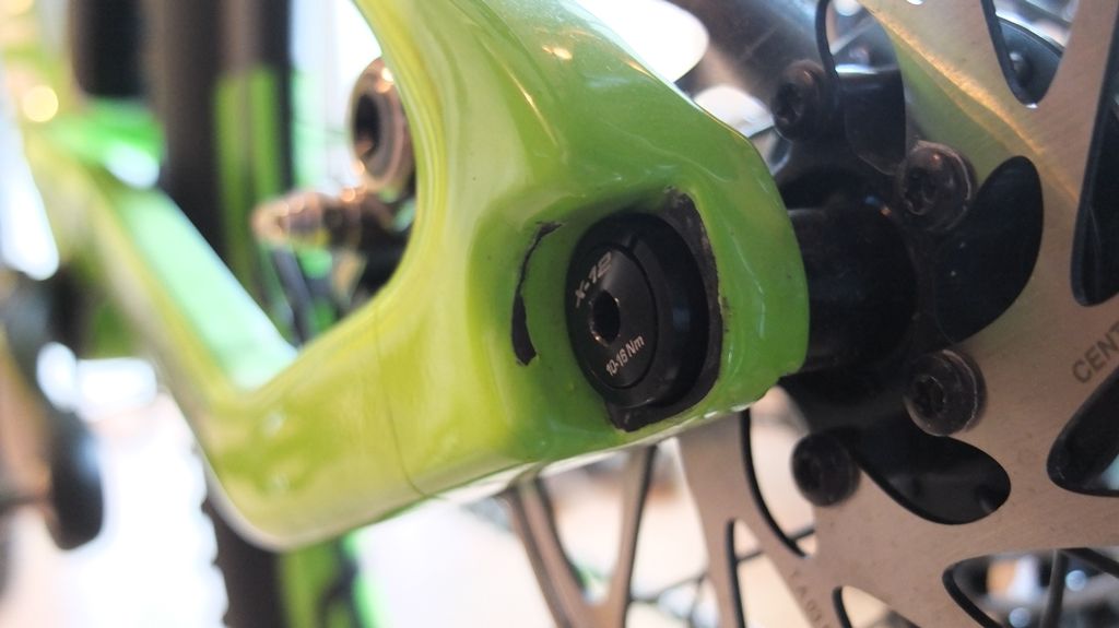

Steckachse: Syntace * Steckachse, perfekt, kenne ich, habe ich schon, funtioniert ohne Probleme. Wegen nem Garantiefall von Syntace * auch den Werkzeugeinsatz und den entsprechenden 5er Schlüssel geschenkt bekommen. Also was liegt näher als das beim Scalpel zu verbauen, und den Schlüssel für die Lafradmontage/demontage immer dabei haben?
Gesagt, getan und bereut:
Resultat, Lackabplatzer :wut: da Aufnahme 1mm zu eng... Super gemacht Jungs, setzen.
Weiß wer wo ich den entsprechendenLackstift herbekomme oder wie ich den Abplatzer am besten versiegle?

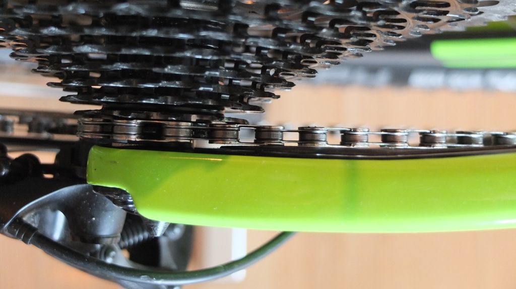

Hinterbau:
Kleinstes Ritzel aufgelegt, komischer Sound, geguckt:
Bei mir schleift die Kette am Kettenschutz des Hinterbaus, und auch zum Hinterbau selber sinds nur paar mm, zur Schaltaugenschraube ists ein mm.
Fehlt da ein Distanzhalter oder ist das bei anderen mit Eagle Kassette auch so knapp?

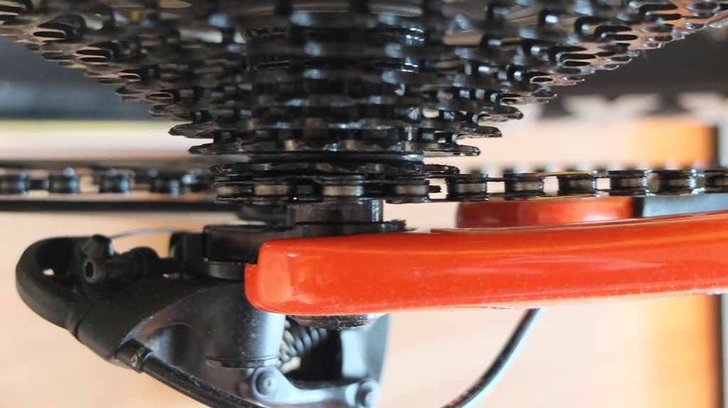

Kenn ich auch anders:
Das zweite ist halt a echter Boost Hinterbau.
Ist Cannondale wohl bei der Auslegung von Sram * überrascht worden. Wie sieht das bei 11-fach Kassetten aus?

Habe auch schon leider ein paar Abplatzer. Zum Thema Hinterbau und Kette habe ich die gleichen Erfahrungen gemacht, bei mir hat sich der Strebenschutz in der Kassette verfangen und musste durch den Händler erneuert werden.
Habe eine 11fach Kassette bei der es genauso eng ist wie bei der Eagle.
Habe gleich an dich gedacht, als ich die Fotos von Antholzer sah;)
@Antholzer
es macht keinen Unterschied ob 12fach oder 11fach, beide gleich der Breite betreffend.
Wenn ich mir den Strebenschutz so ansehe , dann ist das Pfusch... Warum?
Man hat es wohl zu spät gemerkt, dass man etwas knapp konstruiert hat.
Der Strebenschutz scheint nachträglich dazugekommen zu sein, also eine Notlösung die auch nicht funktioniert.:D
Ich würde den Strebenschutz entfernen und durch gutes 3m-Klebeband(Gravel Resistant) ersetzen.
Dadurch sollte man etwas mehr Luft bekommen.
Danke für die Antworten :bier:
@ k_star jup hast recht hätte man merken können, :wut: das bin eindeutig ich. Hätte ich vorsichtiger sein müssen.
Was mich nur zusätzlich ärgert, da gibts schon die Steckachse von Syntace * und dann kann man was nützliches nicht nutzen.
Lackstift wird bestellt und den Tip mit dem 3m Band schau ich mir an :daumen:
Bei mir ist auch alles so.
War schon zu FSi Zeiten knapp. Liegt wohl eher an den DT Naben UND den Hinterbauten.

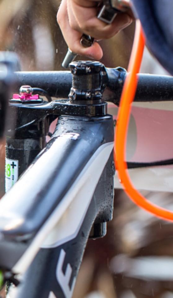

Fangen wir beim Thema: Integrierte Züge an.
1. Leitungen:
#1 Man kann am Steuerrohr endlich sorglos mit den Zügen umgehen. Nichts kommt irgendwo mehr dran. Keine Scheuerstellen an der Lefty o.ä.
JEDOCH muss im Bereich des Tretlagers auf die Bremsleitung und den Schaltzug achten.
Je nach Bremse verwindet sich gern etwas die Leitung. DOT Leitungen sind etwas unflexibler wie die von Shimano * oder Magura *. So musste ich die Bremsleitung noch einmal drehen und mit einem Kabelbinder an dem Schaltzug fixieren, damit der Bremszug nicht entweder Richtung Kurbel oder Reifen * geht.
#2 Leider mussten einige feststellen, dass die Züge nicht sehr auf Spannung im Rahmen liegen und somit gern an die innere Wand schlagen. Ich habe mir mit Leistungsüberzügen geholfen:
https://www.bike-components.de/de/SRAM/Aussenhuellenueberzug-p35016/schwarz-universal-o200001/ *
Die gibts überall und auch von anderen Herstellern. Oder man klebt die Hülle aussen mit etwas ab.
2. Rahmeneinsätze
Endlich integrierte Züge! denkt man...
Die kleinen Einsätze sind grundlegend eine schicke Lösung. Diese sollten aber ab und an mal bewegt werden. beim ersten Mal kann dies schon sehr hakelig sein. Wichtig ist auch die kleine Blechschraube die die beiden Seiten zusammenhält nicht ganz anzieht sondern lieber nochmal etwas löst, so das diese nicht absteht. Sonst läuft man Gefahr diese wieder beim hineintrieben durch den Lack zu ziehen!
Grundsätzlich wird der Einsatz durch eine M4x10mm Senkkopfschraube gehalten. Diese kann man auch gern direkt durch Titan oder Alu tauschen.
Durch das Loch kann man dann den Einsatz heraustreiben und leicht an den Zügen ziehen. Passt auf dass euch der Einsatz NICHT im RAHMEN verschwindet. Ihn passend wieder in die Führung zu bekommen stellt sich als fast unmöglich heraus. Danach kann man direkt das Steuerrohr bzw. die Kurbel demontieren.
Hatte ich schon alles ;) HIER könnte Cannondale Anschläge für die Einsätze anbringen, damit dies nicht mehr passieren kann.
Der Vorteil ist, dass die Züge dort aber auch immer hin und hergeschoben werden können, ohne das Spannung auf den Zügen selbst herrscht.
Bei vielen Montage und Demontage Versuchen muss man also etwas auf den Lack drumherum achten, sonst sieht das so aus wie bei mir unterm Tretlager.
3. Ausfallende / X12
#1 X12
Nach den Erlebnissen des F-Si mit dem Schnellspanner und dem Einstellen der Bremse bei AVID */SRAM * bin ich nun endlich froh eine Steckachse zu haben.
Leider ist Aussparung etwas klein geraten und sehr eng für andere ALternativen mit Hebeln.
Ich habe somit zu einer DT Swiss * RWS Achse gegriffen inkl. integrierten abnehmbaren Hebel. Den ich aber bislang nie demontieren musste. (69g)
Da man für das Vorderrad sowie immer ein 6er Inbus mitführen muss, kann man auch getrost die originale syntace * X12 o.ä. verbauen. und sich die 20g sparen. Ich empfand es aber als praktisch.
Leider leidet dort auch etwas der Lack in den Ecken.
#2 Schaltauge * / Sram * Kassette
Auf der anderen Seite ist es wie auch bei vielen Anderen etwas enger. Ich empfinde dies aber nicht als störend und die Abnutzung dadurch an dem Strebenschutz finde ich auch nicht übermässig. Wenn man es oft reinigt schleift auch nichts.

Das "Problem" mit der schleifenden Kette am Kettenschutz habe ich auch. Allerdings ist es nur minimal. Ich kann mir nicht vorstellen, dass das zum Abreißen des Kettenschutzes führen wird. Ich werde das erst mal so lassen, dann kann sich das einschleifen.
