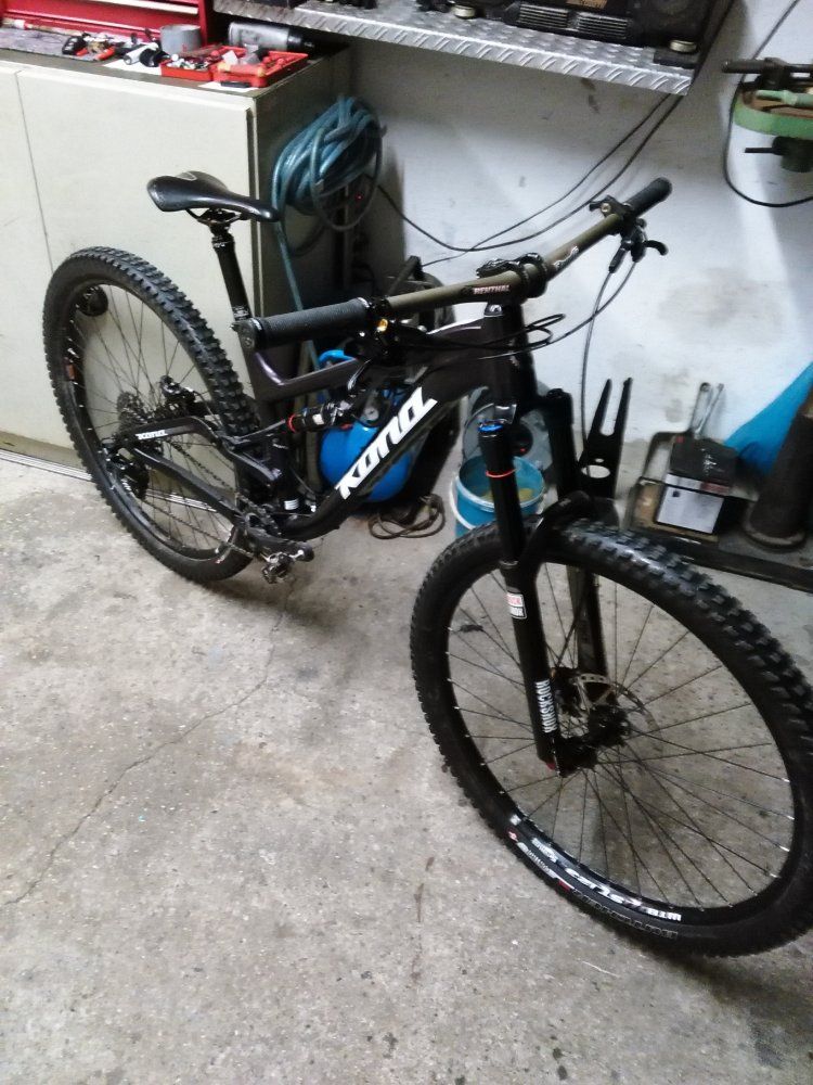

Hallo Kona 111 Biker
habe mein Kona Process 111 2015 seit einer Woche im Einsatz, ein Superbike mit Wiedererkennungswert.
Übersetzung geändert von 32Z auf 30Z , Bremse SLX mit Saint Sattel, Lenker Renthal Fatbar 780mm 10mm Rise.Sattel "Sella"
Pike 140mm statt 120mm und die Bereifung Specialized Butcher 29x2,3 guter Gripp bei passablen Gewicht.
Superbike für meine Trails im Umland mit extrem leckeren Look.
Gruß PIT
Heute mal die Revelation auf 120mm zurückgebaut.
Bergauf topp, bergab bin ich noch nicht sicher.
Will demnächst was stabileres und weiß nicht welchen Federweg ich nehmen soll....
Bin mit den 140mm Federweg an der Front sehr zufrieden Up and Down.
Bremsen sind echt super , Einfingerbremse super fein zu dosieren vorne Saint komplett, hinten Saint Pumpe mit SLX Sattel, sag nur WOW.
Lenker passt sehr gut, 780mm breit 10mm Rise.
Reifen guter Gripp für Trails Top, Schlauchloser Betrieb.
Gewicht Fahrfertig 13,98KG passt, nicht leicht aber sehr viel Fun, was zählt.
