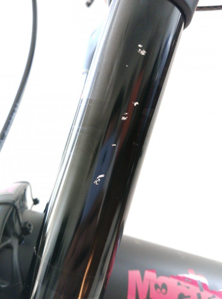

@klickfish
...sehr sehr vorsichtig entgraten (aber wirklich nur wenn Grat da ist!), und beobachten, ob an den Stellen Öl austritt (was ich nicht glaube).
Ansonsten nichts machen, und so weiterfahren! (Wenn es dich optisch stört, die Stellen reinigen, und maximal mit wasserfestem Edding bemalen).
Nicht mit Kanonen auf Spatzen schiessen! Das ist ärgerlich, muss aber technisch längst keine Auswirkungen haben! Da muss nicht zwingend was getauscht werden!
Lediglich das Entgraten würde ich empfehlen, und wiederhole gerne: sehr sehr sehr vorsichtig! Das kann man auch sehr schnell verschlimmbessern!
Was würdet ihr tun?

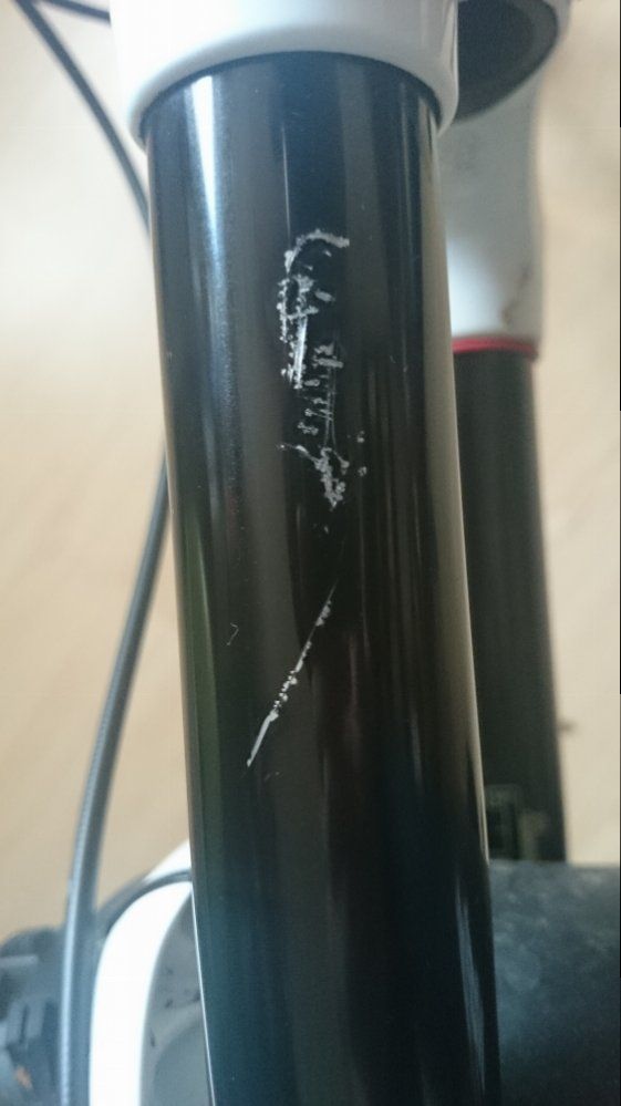

Wie schon erwähnt wurde, nur entgraten und fertig. Ich hatte dasgleiche wie du, nur wesentlich großflächiger da mir die Gabel über eine Sandsteinstufe gerutscht ist. Es ist dann aber ein Jahr problemlos gut gegangen. Dann habe ich von RS wegen knacken sowieso eine neue Einheit bekommen. Es ist halt echt nicht schön aber ansonsten wirst du nichts davon merken.
Megafeines Schleiifpapier, ultravorsichtig...am besten schneidest du kleine Stückchen ab und klebst die mit doppelseitigem Klebeband auf einen Reifenheber oder sowas, damit du nicht aus Versehen das halbe Standrohr schmirgelst.
Hab gehört, klarer Nagellack soll helfen? Würde aber einen Lackstift aus dem Automobilsektor nehmen.
