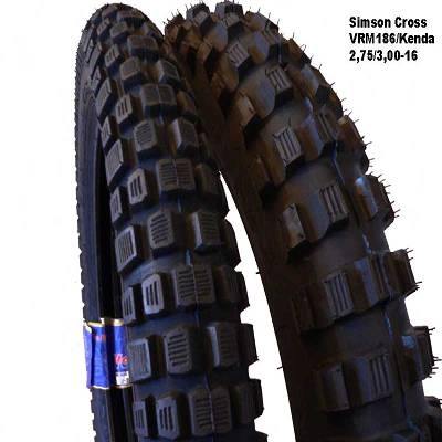

Mir fallen spontan die DDR Mopedreifen ein. Die gibt es immernoch - neu und in vielen Designs. Merkwürdiger weise werden diese als 16" bezeichnet. Man bekommt sie aber ohne Weiteres auf eine 20" Felge. Mit einer hochwandigen BMX Felge ( gerne 40mm ) sehe das zum niederknien aus.
Auch nicht von der Bezeichnung 2,75 usw. täuschen lassen. In "echt" fallen diese Reifen * richtig ( richtig ! ) breit aus.
Leider bleibt das absolut unangemessene hohe Gewicht, welches einem Kind nicht zu gemutet werden kann.
Hast du das schon selbst ausprobiert? Wie breit sind die Schlufen dann auf ner 20 Zoll Felge.

Ja, das hab ich ausprobiert ( wie den Dresdner Christstollen letztes WE bei der Sharknado-Nacht :D ) . Beides hat geklappt :p .
Spaß bei Seite...ich bin damals auf meinem DDR Klapprad so rumgefahren und war nicht nur deshalb der King im Neubaugebiet. Zur Breite kann ich Dir leider nichts sagen, nur das es die original 20 Zoll Fahrradfelge war ( gab ja nur die eine ;) ) . Das Aufziehen auf die sehr schmale Felge war schwer und wir nutzen sogar die Originalschläuche dazu.
Die Breite des Reifens hat sich jedoch durch die Fahrradfelge kaum verändert, so dass sie den gängigen Simson bzw. Schwalbe * Mopeds fast identisch war. Ich hab leider nicht die Möglichkeit mal in Natur sowas nach zumessen, sollte aber dank WWW kein Problem sein das rauszufinden. Auf jeden Fall war es richtig schwer und gewichtemäßig nicht mit den normalen Reifen */Mänteln zu vergleichen - aber wer fragt das schon auf dem Schulhof der Günther-Jahn-Oberschule :D .
Am Klappradrahmen haben wir die hinteren Ketten- und Sitzstreben aufgebogen und Holzbauklötzer in die spätere Reifenfläche am Rahmen geklemmt, dann herzlichst auf-und-zu gebogen und gehämmert. Die ( idealerweise 29" ) Gabel wurde ebenfalls aufgebogen oder man war ein extraherber Kunde und hat sich eine Federgabel von der Essi reingebastelt.
Ist zwar schon was alt der Beitrag, aber weil ich gerade drüber gestolpert bin. Das Maß was die da angeben, bezieht sich auf den Felgeninnendurchmesser und der ist bei 16 Zoll halt knappe 407 mm. Weil im Fahrradbereich aber immer der Außendurchmesser angegeben wird, das aber je nach Reifenbreite und Höhe auch schnell mehr wie 20 Zoll sein können, ist es erstmal merkwürdig aber dafür später viel verständlicher. ;-)
