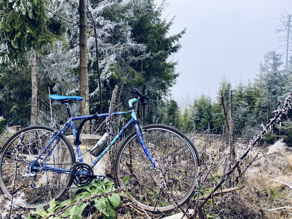

Mit Rennradlenkern konnte ich mich bisher nicht anfreunden, daher wurde bei meinem Pacer ebenfalls Flatbar installiert - dabei trotzdem weiterhin sportlich unterwegs … ;)
