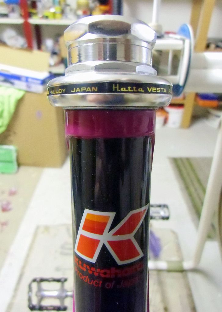

So, jetzt habe ich weiter oben ein Foto entfernt, weil ich hier noch ein paar Zeilen dazu schreiben will.
Es geht um den Steuersatz:
Das ist noch der originale 1" Tange Seiki-Steuersatz aus 1988. Manchmal habe ich mir überlegt, ob hier nicht ein neuerer besser (leichter?) wäre. Wegen der dann eventuell anderen Einbauhöhe, habe ich aber davon abgesehen den Steuersatz auszutauschen. Auch passt der irgendwie an dieses Rad, ein anderer sieht hier vielleicht optisch gar nicht passend aus.
Auf dem Foto oben sieht man an der Unterseite der oberen Steuersatzschale einen schwarzen Ring. Bisher dachte ich immer, da wäre eine Kunststoffabdichtung drin. Dem ist aber nicht so, das ist ein grober Spalt, der mit verharztem Fett gefüllt ist. Wenn da kein Fett wäre, könnte man den Kugeln beim Rollen zusehen. An der unteren Schale ist das genauso, nirgendwo ist da eine Dichtung.
Obwohl der Steuersatz zum größten Teil aus Stahl besteht (nur die großen, sichtbaren Schalen sind aus Alu), war keinerlei Rost zu bemerken. Auch auf den schwarzen, gehärteten Lagerringen war kein Rost. Der innere Zustand war hervorragend, keinerlei Einlaufspuren und keine Macken in den Kugeln. Habe ich alles erst nach dem Zerlegen gesehen. Das war übrigens das erste Mal, dass ich den zerlegt hatte. Der Steuersatz war bisher auch absolut unauffällig, ich dachte mir nur, der braucht doch auch mal neues Fett.
In meiner Werkzeugkiste musste ich schon sehr weit abtauchen, um überhaupt passendes Werkzeug zu finden. Zum Glück nenne ich diesen wunderbaren Satz von Shimano mein Eigen: :love:
Shimano TL-FC30 / TL-FC31
Der ist, weil absolut passend, sehr schonend zu den hochglanzpolierten Alumuttern.
Ich habe das alte Fett mit einem Lumpen heraus gewischt und den Steuersatz mit weißem Compoundfett (von Runge), wie heute üblich, wieder zusammengebaut und eingestellt: Mensch, was läuft der plötzlich rau, ist ja viel schlechter als vorher! In diesem Moment ist mir ein Spruch von Klein-Holgi eingefallen, der ungefähr so lautete: "Das weiße Zeugs kannste bestenfalls für Türscharniere vom Auto verwenden, das taugt nichts!"
Ich habe den Steuersatz wieder zerlegt, diesmal alles in Benzin gewaschen und mit Wälzlagerfett vom Auto zusammengebaut.
Was für ein Unterschied: Der Steuersatz lief wieder wie neu, richtig sämig und natürlich ohne jegliches Spiel. Der offene Spalt ist wieder dunkel und geschlossen, das etwas zähe Fett tropft nicht heraus, bildet eine regelrechte Dichtung.
Ich bin mir sicher, dieser Steuersatz ist, obwohl er so primitiv aufgebaut ist, noch für viele Jahre gut: Ich brauch’ keinen CK! ;)
Das alte Qualitätswerkzeug von Shimano und Campagnolo ist eh das Beste, was man einem Rad und seinen Teilen antun kann.

Im Prinzip war nur der Rahmen, die Gabel und der Ritchey WCS Steuersatz gebraucht. Alles andere war neu. Rahmen wurde auch hohlraumversiegelt. Ich habe dieses Rad geliebt. Oder wie ist es zu erklären, wenn jemand soviel Geld in einen alten Rahmen steckt. Komplette XT Ausstattung, alles Ritchey WCS (incl. Schnellspanner und Sattel), Titanschrauben, von hand eingespeichte Laufräder mit Mavic XM 719, DT Comp und Prolock Nippeln usw.
Allein das suchen der Teile kostet Geld und Nerven.
