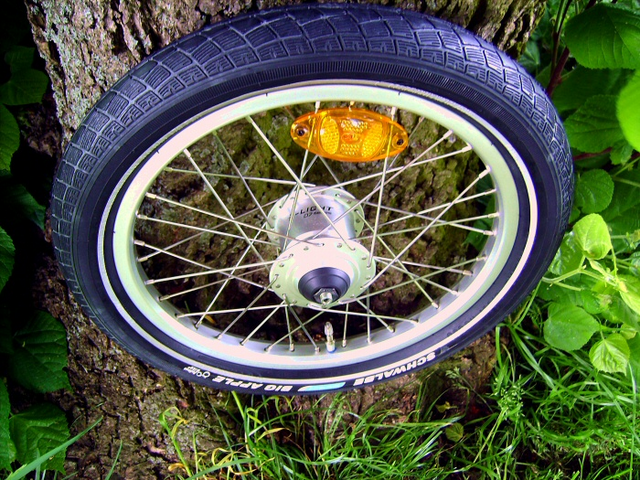

Ich bin auch auf der Suche nach einem 16 Zoll Laufrad mit Nabendynamo, ich brauche das für meinen Thule Chariot.
Das Bild ist ein 16" habe es hier gefunden:
http://globike.net/topics/726098
"Das 16" TretsTrike Vorderrad mit eingespeichten SRAM * I-Light D-7 Nabendynamo. Eine einfache Speichenkreuzung wäre technisch völlig ausreichend gewesen, allein aus optischen Gründen wurde dann eine 3-fach-Kreuzung durchgeführt."
