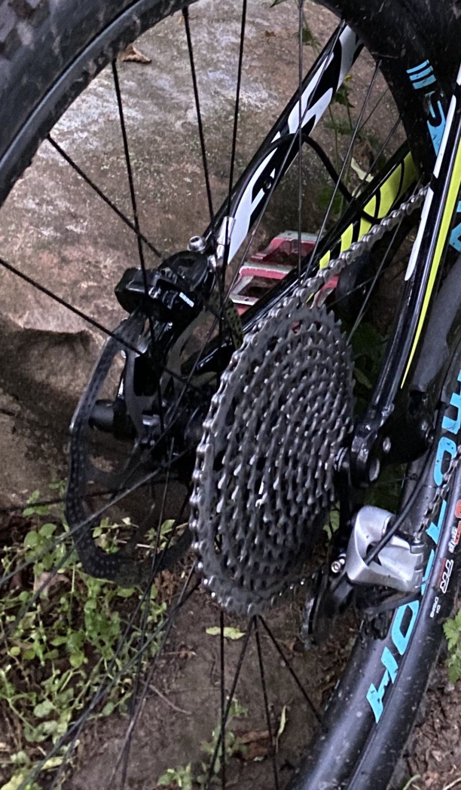

So Leute um das hier abzuschließen. Es passt, ich musste nichts kürzen. Selbst wenn ich’s machen hätte müssen wäre es auch kein Problem gewesen. Das S Works hat offiziell 142+ also der Freilauf ist weiter außen, dadurch ist da genug Platz. Warum das 148mm in den 142+mm Rahmen passt kann ich mir nicht erklären. Man musst nicht einmal drücken, keine Kraft aufwenden, einfach normal einbauen wie jedes andere Laufrad, sehr merkwürdig. Hatte ich beim Enduro Expert Evo 2012 auch, dass hinten der Rahmen durch den Schnellspanner „zusammen gedrückt“ werden muss. Naja, ich freue mich das das alles so passt. Und selbst wenn ich was wegnehmen müsste, dann nur von den Endkappen die eh abnehmbar und austauschbar sind. ^^

Happy End! Schön, dass es trotzdem passt. Sobald Du aber an den Kappen was wegnimmst, passt nix mehr ...
Dein 142+ hat damit aber nix zu tun, denn dort ist lediglich die Kasette 2mm weiter rechts angeordnet, damit der Speichenwinkel rechts etwas weiter wird. Trotzdem sind Achse und Hinterbau 142mm breit.
Ich fahre übrigens ein 142+ Hinterrad (aus einem Speci Enduro) in normalen 142er Rahmen, das passt auch, mal abgesehen vom Lack auf einer Schweißnaht, den die Kette auf dem kleinen Ritzel mitnimmt.

Hab eine 148er genommen weil die 142er nicht lang genug war. Ich glaube auch, dass es vllt was mit dem Schaltauge zu tuen hat, weil das sitzt ja auch noch dazwischen. Kann sein, dass die neuen schaltaugen schmaler sind
@MChristor: kurze Rückfrage: Welche Achse hast Du genommen, eine 142er???
148mm, die 142er ist nicht weit genug ins Gewinde gegangen. Kann aber auch am schaltauge liegen, dass die 148er schlanker sind um die 6mm. War selber sehr verblüfft, dass das so reibungslos funzt.

Wieso muss er das Googeln wenn Du ein Rad gekauft hast und nicht weißt, welchen Achsstandard das Teil hinten hat? Ist vielleicht einfacher, wenn Du(!) mal die Anleitung Deines(!) Bikes liest, bevor Du hier irgendwelche haarsträubenden Stories verzapst. Ich hoffe für Dich, dass es passt. Weil eine 148er Achse in einen 142er Rahmen reinwürgen scheint vielleicht zu funktionieren. Wenn man aber dann damit rumfährt, ist eine ziemliche Belastung auf den Sitz und Kettenstreben mit hohen Spitzen, die früher oder später dazu führen, dass was bricht.
