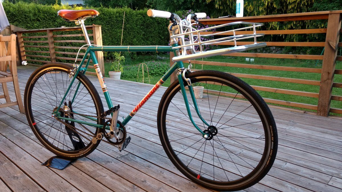

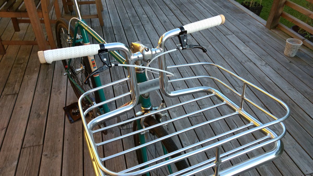

So habe hier mal ein Update von meinem Retro direkt. Habe günstig nen Korb von Copenhagen bike parts bekommen.
So sah es vorher aus.

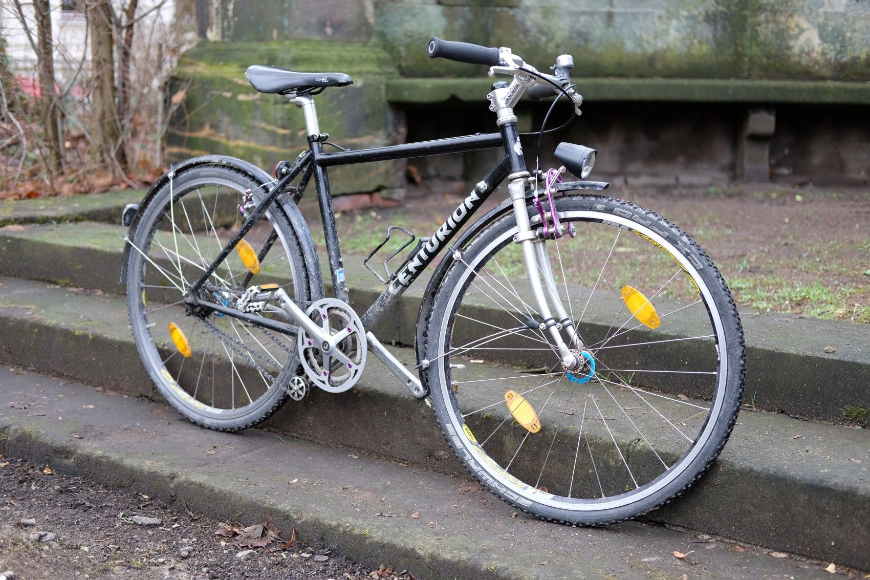

..nach nunmehr 3,5 Jahren im Alltagseinsatz (davon 3 Jahre täglich zur Schule und zurück) ein aktuelles Bild und ein kurzer Erfahrungsbericht:
Der Antrieb ist in der ganzen Zeit erstaunlich zuverlässig gewesen. Es gab nur einen einzigen Kettenabwurf. Vermutlich weil sie im Wiegetritt mit der Ferse ungünstig in die Kette gekommen ist. Die Kette hat sich etwas gelängt ist aber noch lange nicht verschlisen. Mittlerweile habe ich sie um 2 Kettenglieder gekürzt. Seit ein paar Monaten nutzen wir die Pedalgewinde bei 170mm. Gestern ist ein breiterer Lenker dran gekommen. Vor einem Jahr wurde schon einmal ein etwas breiterer montiert. Die Batterie-Lampen wurden z.T. mehrfach geklaut und sind vor 2 Jahren gegen fest montierte und z.T. zusätzlich gesicherte Lampen getauscht worden.
Das Rad ist auch bei einigen Fette Reifen Rennen zum Einsatz gekommen. Erfolgreich!
Ansonsten gibt es gar nicht viel zu berichten. Technich ist es wie gesagt erstaunlich unauffällig. Auch darüber hinaus: Nur ganz selten sind wir von Leuten auf die seltsame Kettenführung angesprochen worden.
Cool :daumen:
(...) Auch darüber hinaus: Nur ganz selten sind wir von Leuten auf die seltsame Kettenführung angesprochen worden.
Aus meiner Erfahrung als Betreuer in der Selbsthilfewerkstatt vor ca. 1/4 Jahrhundert kann ich Dir sagen, dass die Leute eine solche Kettenfuehrung auch ganz ohne Retrodirekt hinbekommen :lol: :lol:
Du musst sie nur an ihrer Kettenschaltung schrauben lassen und kurz wegschauen :D
