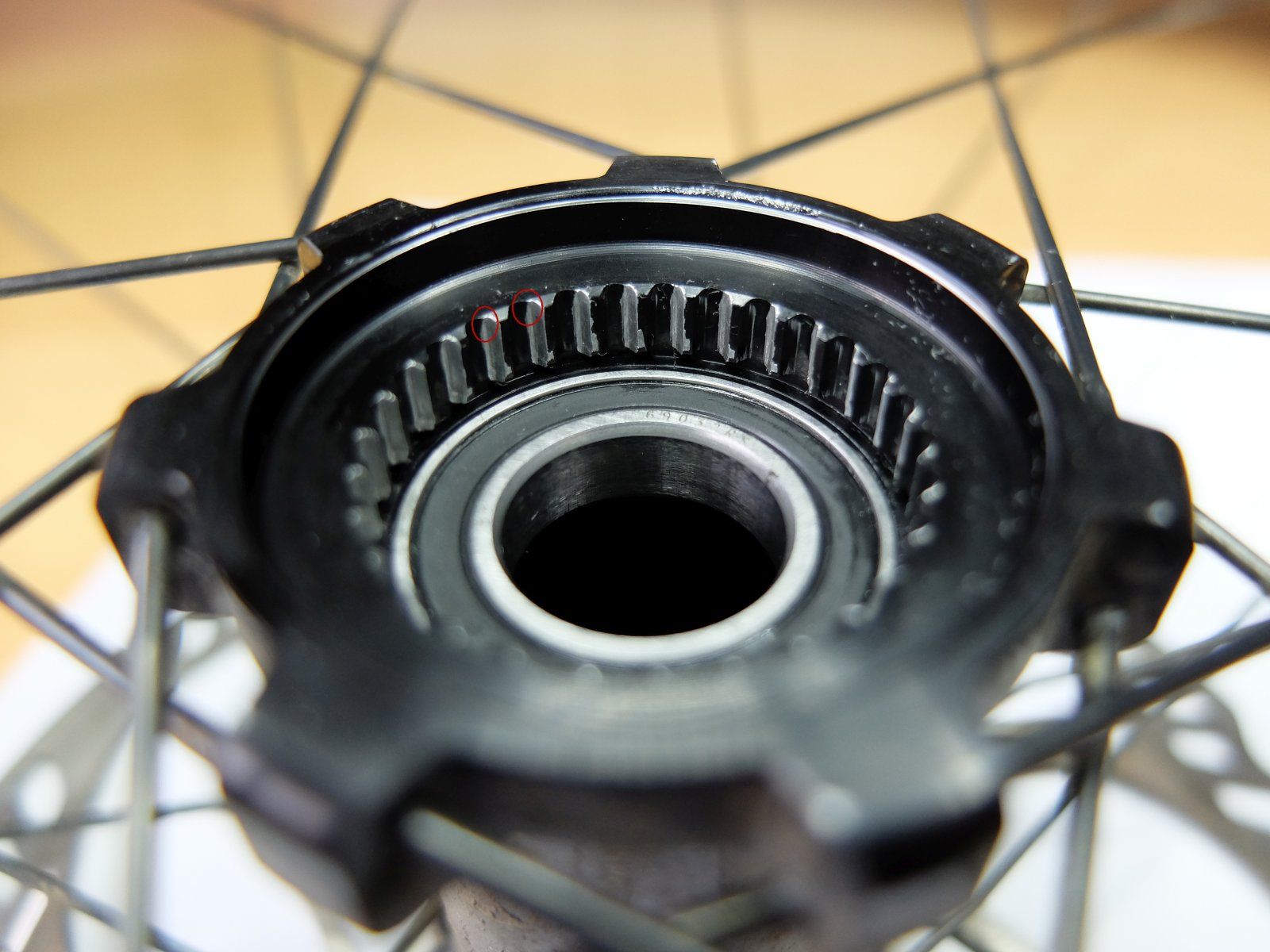

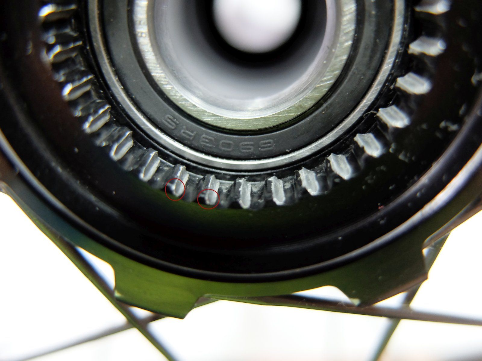

Der erste Freilaufdefekt war am 07.07.2019 mitten im Wald fernab der Zivilisation (Pech gehabt): Ich fahre einen längeren Forstweg langsam hoch, lasse in einer Kehre kurz "frei laufen" - und trete ins Leere. Völlig ohne Vorwarnung. Der Freilauf rutschte nicht ein bisschen oder ratterte, sondern drehte butterweich - in beide Richtungen. Durch heftiges Klopfen konnte ich im Anschluss immer mal wieder den Freilauf zum Greifen kriegen so dass er nicht mehr von Hand zu drehen war, jedoch rutschte er beim Treten sofort durch.
Ein Öffnen des Freilaufs (Entfernen der bremsseitigen Achsenendkappe und Demontage von Achse und Freilaufkörper mitsamt Ritzelpaket offenbart folgendes Schadensbild:
  • Die nabenseitige Zahnscheibe hat sich mit ihrer Außenverzahnung radial tief in den Nabenkörper eingearbeitet (ähnlich früher zusammengenietete Ritzelpakete bei Alufreiläufen).
  • Das radiale Spiel Zahnscheibe-Nabenkörper ist daher sehr hoch.
  • Das Material am Nabenkörper ist (natürlich) nicht über die volle Höhe der Verzahnung weggedrückt, sondern nur bis zum Außenkreisdurchmesser der Zahnscheibe (erkennbar an den „silbernen Streifen“ längs der Zahnfüße). Dies erhöht die Reibung beim Ausfahren.
  • Da die Zahnscheibe an den Stirnseiten der Außenverzahnung gefast ist, hat hier weniger Material weggedrückt und quasi ein Grat gebildet (siehe rote Kreise).
  • Die Zahnscheibe „dreht“ bei Belastung in den eingelaufenen Bereich ein, kann dann aber nicht mehr voll axial in die andere Zahnscheibe eintauchen da sie an diesem Grat festhängt. In diesem Zustand kann man das ganze Laufrad sam Reifen nur an der „eingehakten“ Zahnscheibe hochheben.
  • Erst ein Drehen in Entlastungsrichtung lässt die Zahnscheibe „aushaken“ und aufgrund der Feder komplett aus dem Nabenkörper ausfahren.
Durch das Überrutschen wurden leider auch schon die Zahnköpfe der Axialverzahnung beider Zahnscheiben in Mitleidenschaft gezogen.

wenn die zahnscheibe in das alu der nabe greift kein wunder, das wird wohl durch die belastung beschädigt und deshalb klemmt die zahnscheibe. dies wiederrum führt zum "durchrutschen. da ist wohl das alu zu "weich"
