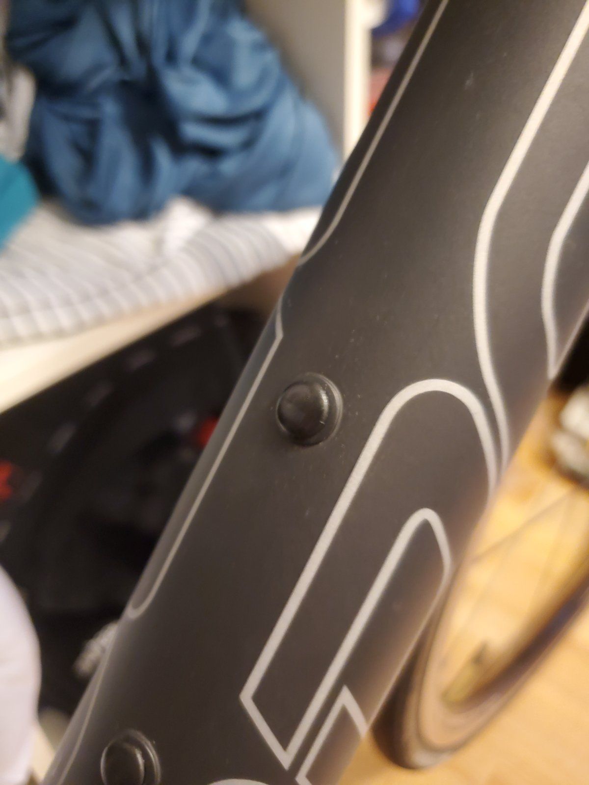

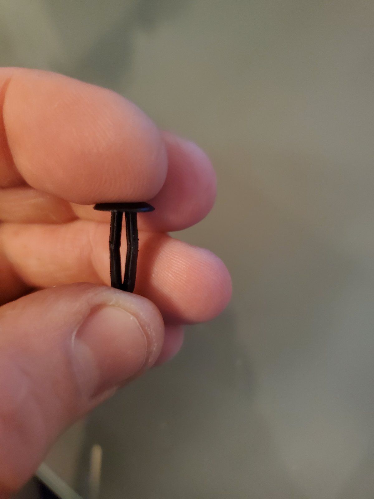

Hallo,
ich bin schon eine Weile auf der Suche nach genau diesen Stopfen für die Getränkehalter Gewinde.
Ich habe letztens auch schon M5 Abdeckstopfen gekauft, aber leider passen die nicht von der Länge.
Jemand ne Ahnung wie die heißen, oder wo man die findet?

M5 Madenschraube aus Edelstahl (Bauhaus Marineabteilung) verwenden.
Kleinen Tropfen Schraubensicherung Mittelfest drauf und nicht zu tief (soll ja nicht in den Rahmen fallen), optisch ansprechend bündig einschrauben.
Sieht besser aus als solche Kunstoffkappen, hält das Gewinde sauber und den Rahmen dort dicht. Und ist jederzeit wieder entfernbar.
Nylon würde ich auch empfehlen. Gab's letztes Jahr noch bei Rose Versand als Linsenkopf für ein paar Cent. Habe noch 10 Stück nach einem halben Jahr nachgeliefert bekommen.
Im Netz sind eine Menge Anbieter und viele Versionen (Zylinderkopf, Senkkopf, Aussensechskant,....) im Angebot.
Es gab sogar mal Silikonstopfen bei einem Fahrrad-Onlineshop.

Das es Blindnieten in Kunststoff gibt war mir nicht bekannt und werde ich ausprobieren. Hatte bei ganz normalen ein bisschen Angst, dass ich mir damit den Rahmen zerschieße ;D
Bei dem Radel wo ich die einsetzen will, ist das eine Gewinde des Flaschenhalters defekt und mich stört die Optik eine normale Schraube + ein offenes Gewinde.
Sollte mit eurer Hilfe bald aber wieder schick aussehen.
