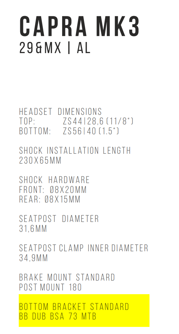

Jetzt mal ernsthaft, was ändert das? Machst du einen Kauf wirklich davon abhängig? Wie oft wechselt man ein Tretlager schon. Bei BSA braucht man dann auch für jeden Hersteller einen eigenen Schlüssel. Vorteil oder Nachteil kann ich da echt keinen erkennen nur weil es die gängige Meinung im Forum ist. Mit einem Gummihammer hab ich noch jedes Pressfit rein und raus bekommen.
An meinen Naben hab ich auch keine geschraubten Lager und die Wechsel ich im Schnitt 1x im Jahr. Hab ich auch noch immer hinbekommen.

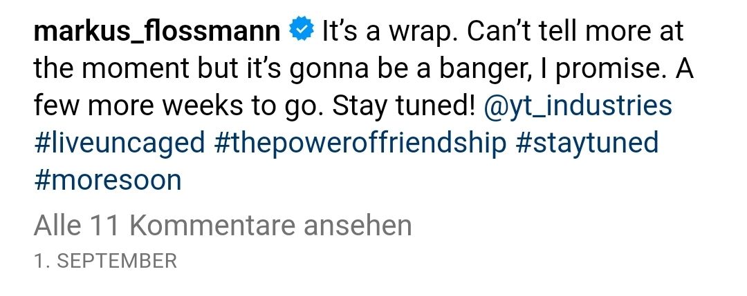

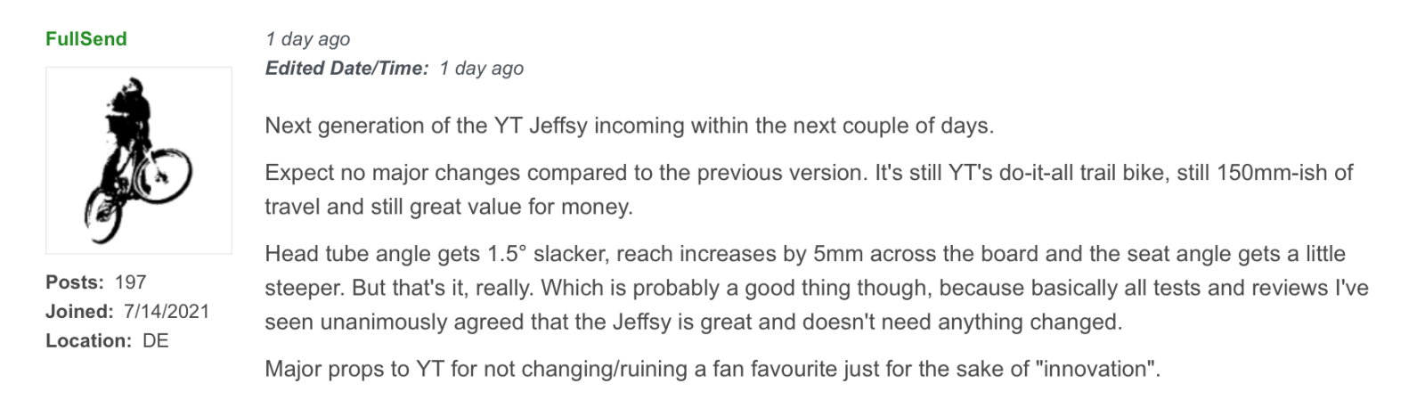

Bin Jeffsy Fan seit meinem CF One damals und freue mich auf das Update - wird endlich Zeit.
Hoffe weiterhin auf ein paar nette Gimmicks am Rahmen - Wenn es ein Staufach im Rahmen haben sollte könnte ich als Fanboy wirklich schwach werden und mein Tarvo dafür eintauschen 😅
Bin gespannt auf die Preise und vor allem die Ausstattungen
Wenn das in dem Screenshot stimmen sollte, dann wäre es länger als das Capra und genauso Slack. Wäre irgendwie komisch positioniert wenn es nur weniger Federweg hätte. Ich tippe eher auf 65 Grad HT. YT ist ja nicht gerade über progressiv bei den Geos
