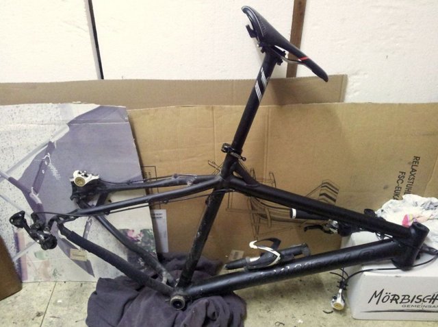

Danke für die Bilder :)
Aber ein 20" Rahmen kann das nicht sein oder? Für mich sieht das aus wie ein 18" Rahmen...
Ich bin auch 1,82m Groß und TA hat mir bei meiner Größe den 18" Rahmen empfohlen und der sieht genau so aus wie deiner...
Du hast recht, hab nachgeschaut, sorry. Ist ein 18" Rahmen. War jetzt echt nicht sicher, TA hatte mir damals einen 20" empfohlen, habe mich aber dann für einen 18" entschieden und der passt wie die Faust aufs Auge.
Für dich denk ich auch die richtige Wahl.
