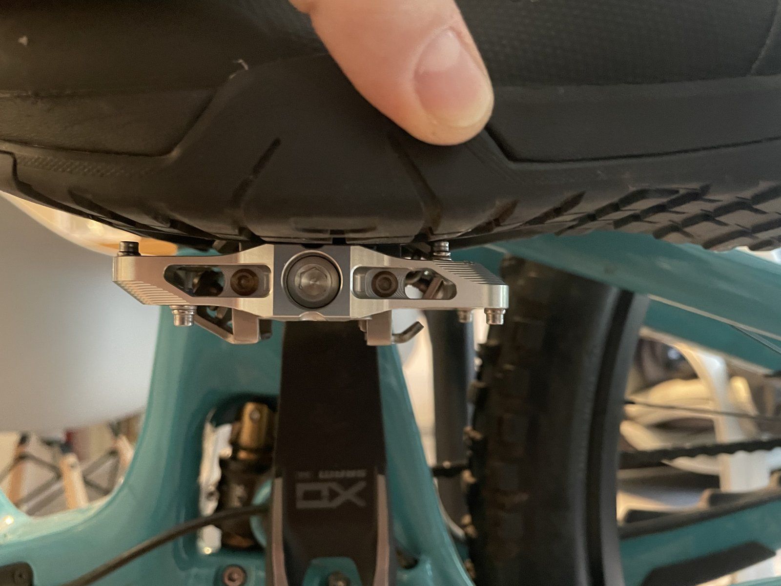

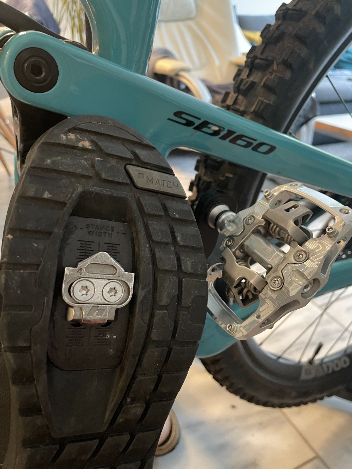

Moin zusammen,
Ich bin seit gestern auch mit Klicks unterwegs (Pedale: Hope Union TC und Schuhe: CB Mullet E).

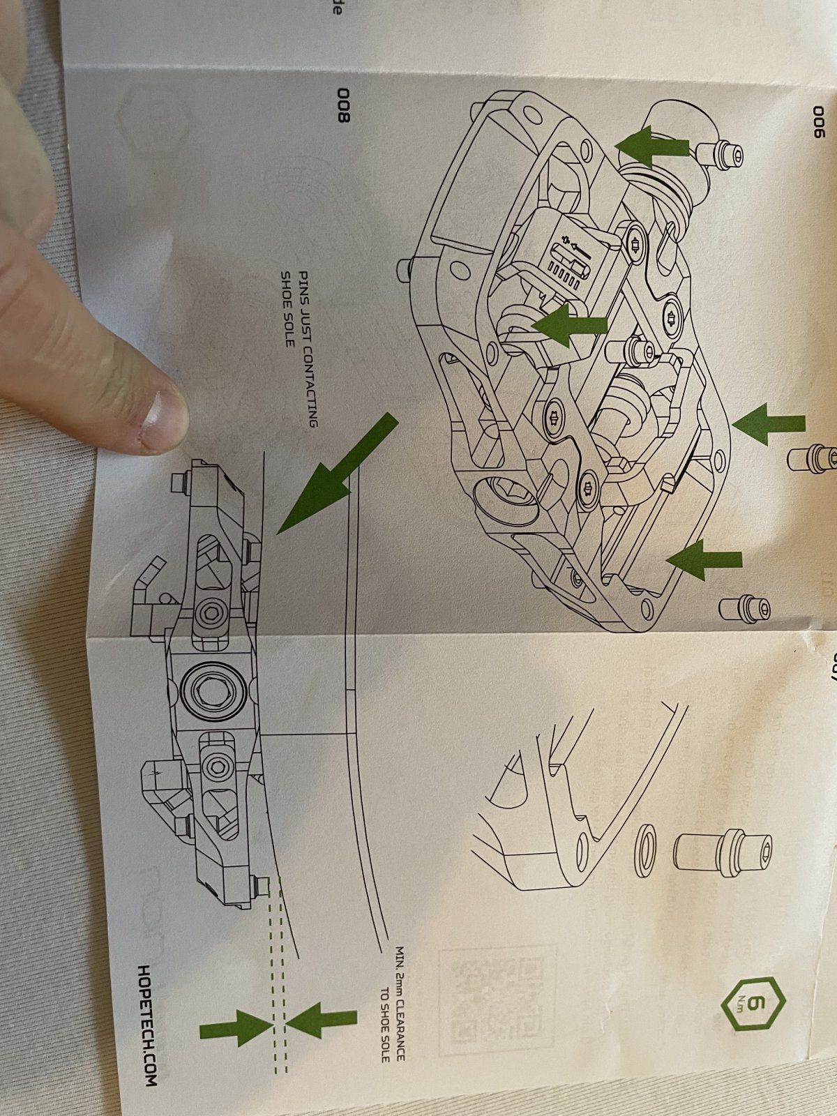

Mein Problem ist, dass ich im eingeklickten Zustand ein mir zu schwammiges Gefühl habe. Ich habe die Pedale und Schuhe nach der Anleitung von Hope eingestellt, bekomme es aber nicht hin, dass die hintern Pins richtig Kontakt mit den Schuhen haben und sich reindrücken können. Selbst mit unterlegten Pins und ohne Platte unter den Cleats…
Hat jemand einen Rat für mich ? 🤗

Wenn sich die Pins vorne u. hinten in die Schuhsohle drücken kannst ja nicht mehr ausklicken :ka:
Fahre mal eim paar Wochen zur Eingewöhnung und entscheide dann ob du wieder auf Flatpedale wechselst
Wenn du von Flats kommst, würde ich das als normal ansehen. Bei Klickies hast du immer etwas Spiel, wenn's um die Rotation geht, wird von "Float" geredet. Das ist auch so gewünscht, um die Gelenke zu entlasten. Bei Flats bist du wie festgenagelt, und eine Veränderung der Fußstellung geht erst, wenn du den Fuß über die Pins hebst.
Wie schon @memphis35 geschrieben hat, das wird einige Zeit Umgewöhnung brauchen.
