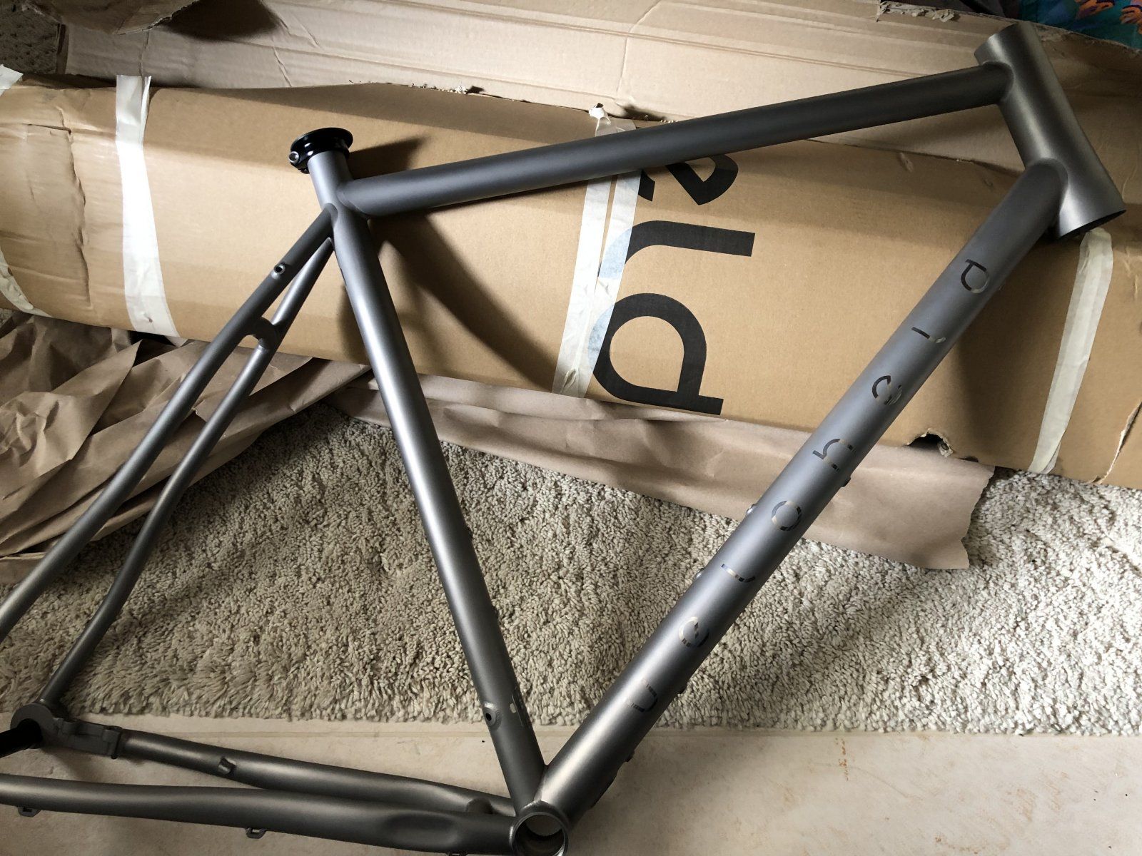

Hallo Zusammen,
Nachdem ich jetzt 2 mal Pech hatte als ich mir ein komplettes Titan Gravelbike bestellt hatte habe ich mir vorgenommen nun selber eines aufzubauen.
Meine grundlegenden Ideen:
  • Rahmen aus Titan
  • Breite Schlappen (>47mm) in 622
  • Grx 800
  • Laufrad mit Dynamo
Nach einiger Recherche bin ich auf den Veloheld IconX Titan gekommen.
Durch eine glückliche Fügung bin ich da auch dran gekommen.
So ein bisschen habe ich mittlerweile aber Zweifel bekommen:
  1. In echt wirkt der Rahmen deutlich dunkler und auch langweiliger mit seiner matten Oberfläche, als ich es mir vorgestellt hatte (durch das Sandstrahlen ist es halt echt so ein dunkles anthrazit Grau als irgendwas silbriges). Das hat mich ein wenig negativ überrascht und ich weiß noch nicht wie ich das finde.
  2. Ich bin ca. 1,83m und habe eine Beinlänge von 86cm wenn ich entspannt Messe oder 88-89cm wenn ich ein Eunuch wäre :)). Bestellt habe ich den Rahmen in Größe L mit einem Stack Reach von 611/401. Aktuell bin ich nicht sicher ob ich doch hätte Größe M nehmen sollen, da ich eigentlich ja eher langbeinig bin, und bischen Angst davor habe dass der Reach etwas zu lang für mich ist. Ich möchte damit eher mehrtägige Bikepacking Touren machen, als da jetzt noch den letzten KM/H raus zu pressen. Unter diesem Gesichtspunkt wäre der größere Rahmen ja doch eher richtig hinsichtlich entspannte Haltung. Es ist das erste Bike das ich mir selbst zusammen baue, und ich habe halt Angst davor da jetzt über 3xxx€ rein zu buttern um am Ende zu merken, ich bin etwas zu klein… Vielleicht hat ja jemand ne Meinung hierzu.
Um euch alle nicht nur gelangweilt zu haben, habe ich hier noch ein paar erste Bilder.
Wenn ich mich dafür entscheide mit dem Rahmen weiter zu machen, dann werden noch weitere Bilder folgen.

Aber wenn Du mit der Optik nicht klar kommst, würde ich es mir gut überlegen. Das sandgestrahlte muss man mögen. In der Preisregion will ich mir das Rad nicht erst schön reden müssen. Das sollte schon Liebe auf den ersten Blick sein.

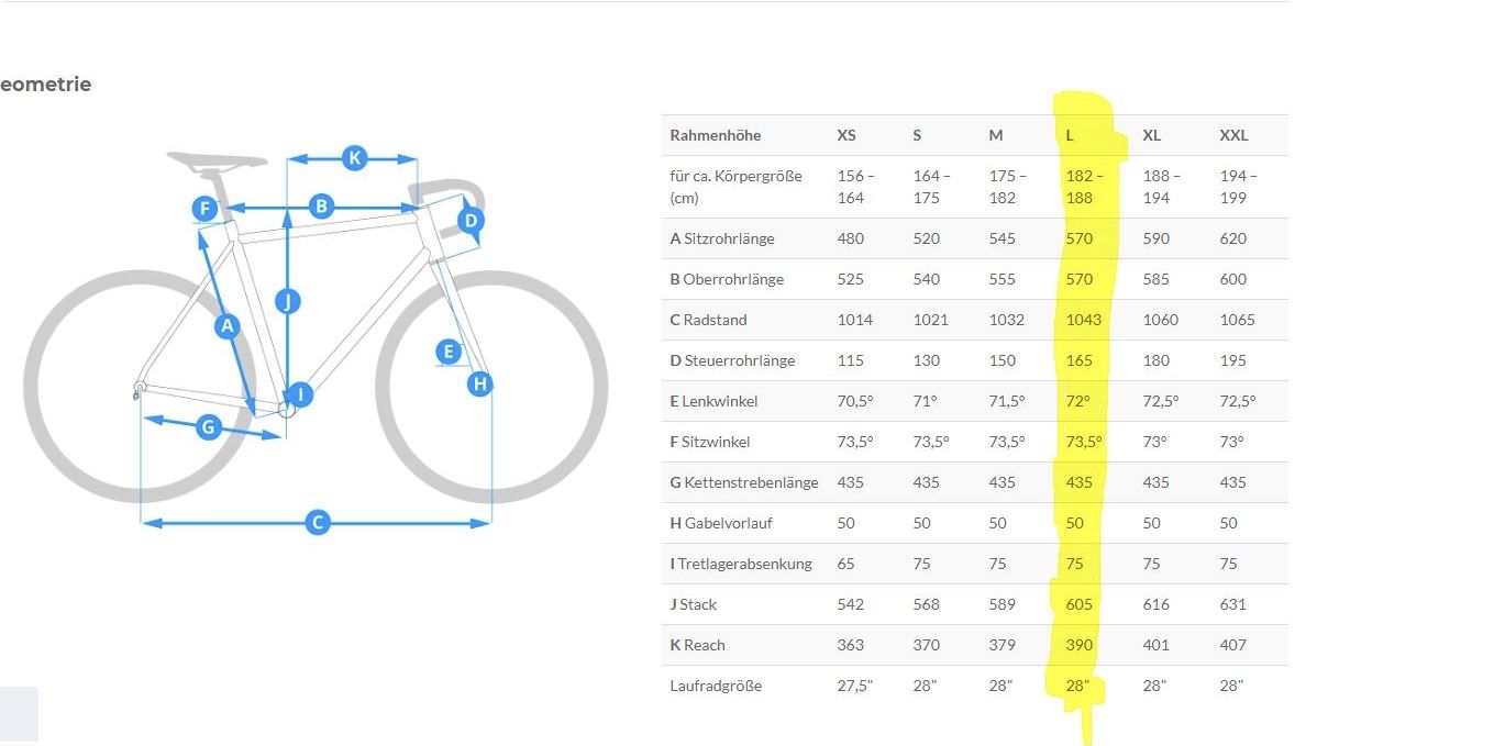

ich bin ca. 1,83m und habe eine Beinlänge von 86cm wenn ich entspannt Messe oder 88-89cm... Rahmen in Größe L mit einem Stack Reach von 611/401.
Ich bin 187 mit SL91 und mir wäre der Reach mind. 10mm zu lang.
Stack ist grenzwertig hoch, aber ich fahre auch gerne ~8cm Überhöhung, was hier einigen als Werk des Beelzebubs gilt.
Ich schleiche seit Jahren immer wieder um das IconX herum, aber die Geometrie taugt mir als Langbeiner definitiv nicht. Für mich unverständlich, dass die keinen Rahmen mit einer relaxteren Geo anbieten.

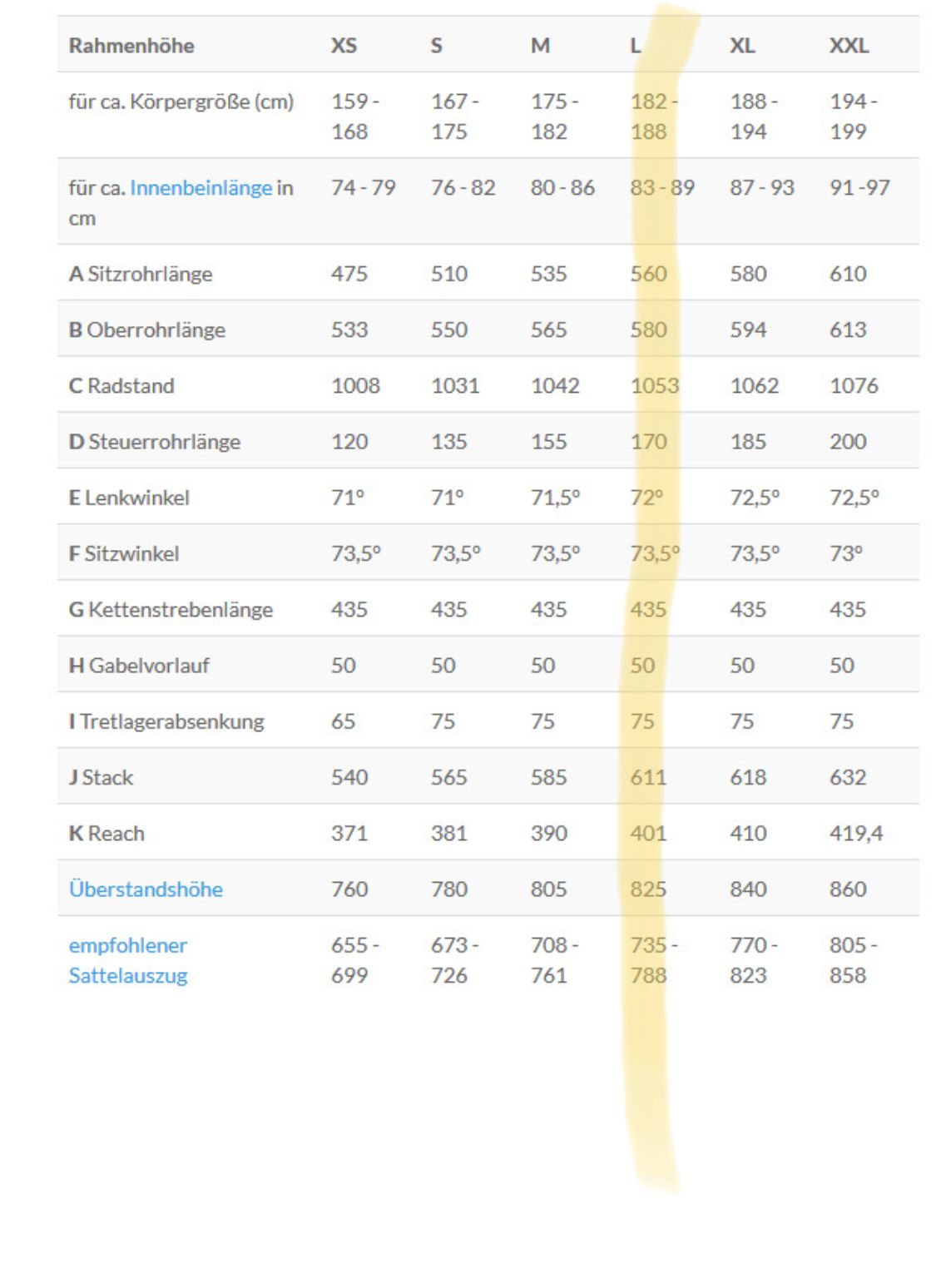

Laut Veloheld sind die folgenden Daten die korrekten ä
Laut der Tabelle bin ich mit meinen Beinen ganz oben bei M oder sogar darüber hinaus und bei L in der Mitte bis Oben.
Körpergröße bin ich bei M knapp drüber und bei L am unteren Bereich.

Ich bin mir auch sicher, dass der L Rahmen die besser passen sollte. M wird dann zu klein bzw. du müsstest mit Sattelüberhöhung, langem Vorbau und Spacerturm dagegen ankämpfen. Und der matte Rahmen sieht sehr lecker aus, finde ich persönlich hübscher als glänzend. Viel Spass beim Aufbau, bin schon auf das fertige Rad gespannt :)

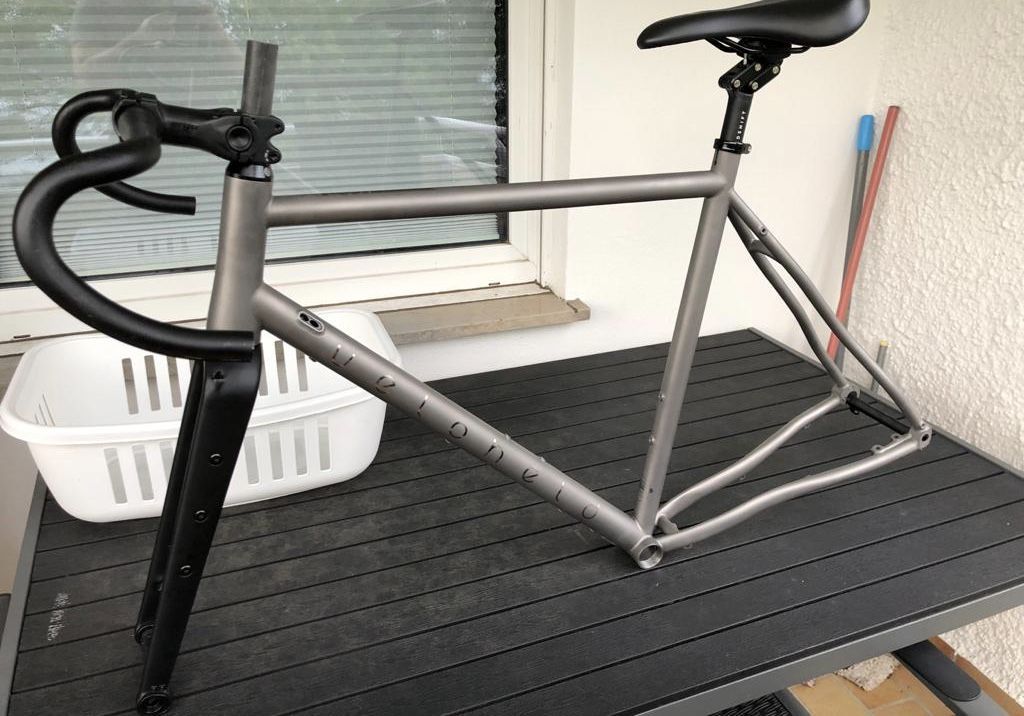

Muss ich mal schauen, ob ich mich dazu durchringen kann, habe bis gerade mal alles was ich im Keller gefunden habe dran angespaxt, schaut schon mal ganz nett aus, eigeltlich fehlen nur noch STI und Bremsen.
Aceton kommt auch noch zum Einsatz, an Lenker, Vorbau, Kurbel und Stütze, wobei die Stütze eigentlich gar nicht geplant war, habe ich aber beim wühlen samt XTR Pedale noch gefunden.

Ist natürlich alles Geschmacksache, aber das sieht doch soo schlecht nicht aus...
Einfach öfter fahren, dann gibts mehr Glanz. Könnte mir vorstellen, dass der Rahmen im 'used look' noch mal besser aussieht :daumen:
Jupp, würde ich sofort nehmen den Rahmen. Titan ist halt grau. :)
Kannst ja mit Lenkerband/Sattel oder farbigen Teilen ein bisschen Bunt reinbringen.

Körperhöhe 187cm, Schrittlänge ("SL") 91cm, Sitzhöhe 80cm. Armlänge ist durchschnittlich.
Stack beim IconX wäre ok, aber bitte nicht noch höher, sonst sitzt man wie auf einem Hollandrad: Sattel niedriger als Lenker.
Ich fahre am Gravel-light einen Reach von 390mm mit 90mm Vorbau... [tl;dr]... und Sattelstütze mit 0mm Setback. Das IconX in "L" wäre mir entschieden zu lang, aber für meine Beine gleichzeitig schon zu niedrig.

Mein Ti Renner ist zb gebürstet und wirklich sehr unempfindlich, allerdings ist der gesandstrahlte Bereich (Herstellerame gebrushed auf sandgestrahltem Bereich) sehr empfindlich, nicht nur was Flecken betrifft, sondern eben auch bei Kratzer o.ä.. Diese lassen sich an einem gebürsteten Rahmen leicht entfernen - gesandstrahlt geht da nichts. Aber vielleicht sieht ja so ein 'used look' auch mal ganz gut aus.

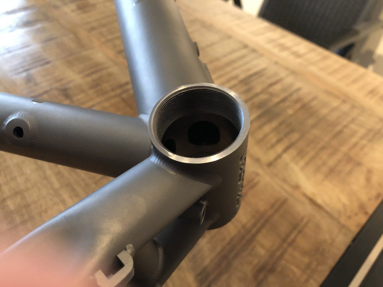

Am Wochenende hatte ich testweise paar teile ans Bike geschraubt um mal Probe zu „sitzen“. Hat sich mit 110er Vorbau ganz ok angefühlt soweit man das beurteilen konnte.
Was mir aber aufgefallen ist: am Tretlager wurde nicht sauber gearbeitet. Das sieht man an der gefrästen Fläche. Hab mit dem Messschieber nachgemessen. Der Abstand zwischen den Flächen ist 68,4 und 68,2. Ich denke technisch ist das nicht wirklich ein Thema, aber das finde ich bei einem 2000€ Rahmen echt nicht so geil.
Ich habe eh schon übers WE überlegt ob ich nicht doch einen Van Nicholas Rowtag holen soll.
