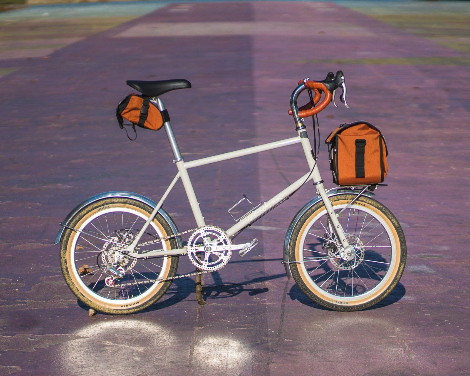

Was sind das auf dem Bild für Schalen am Steuerrohr? Für Lager ist der Durchmesser zu klein und bei fertigen aufbauen sieht man die auch nicht.
Das hab ich mich auch schon gefragt. Sieht aus wie eine Steuerrohr-Verlängerung? Wird nirgends auf der VO Seite erwähnt, und wie du sagst, sieht man es auch nicht an fertigen Aufbauten. Keine Ahnung, ob die überhaupt beim Set dabei sein werden. Falls ja, hoffe ich auf eine Erklärung.

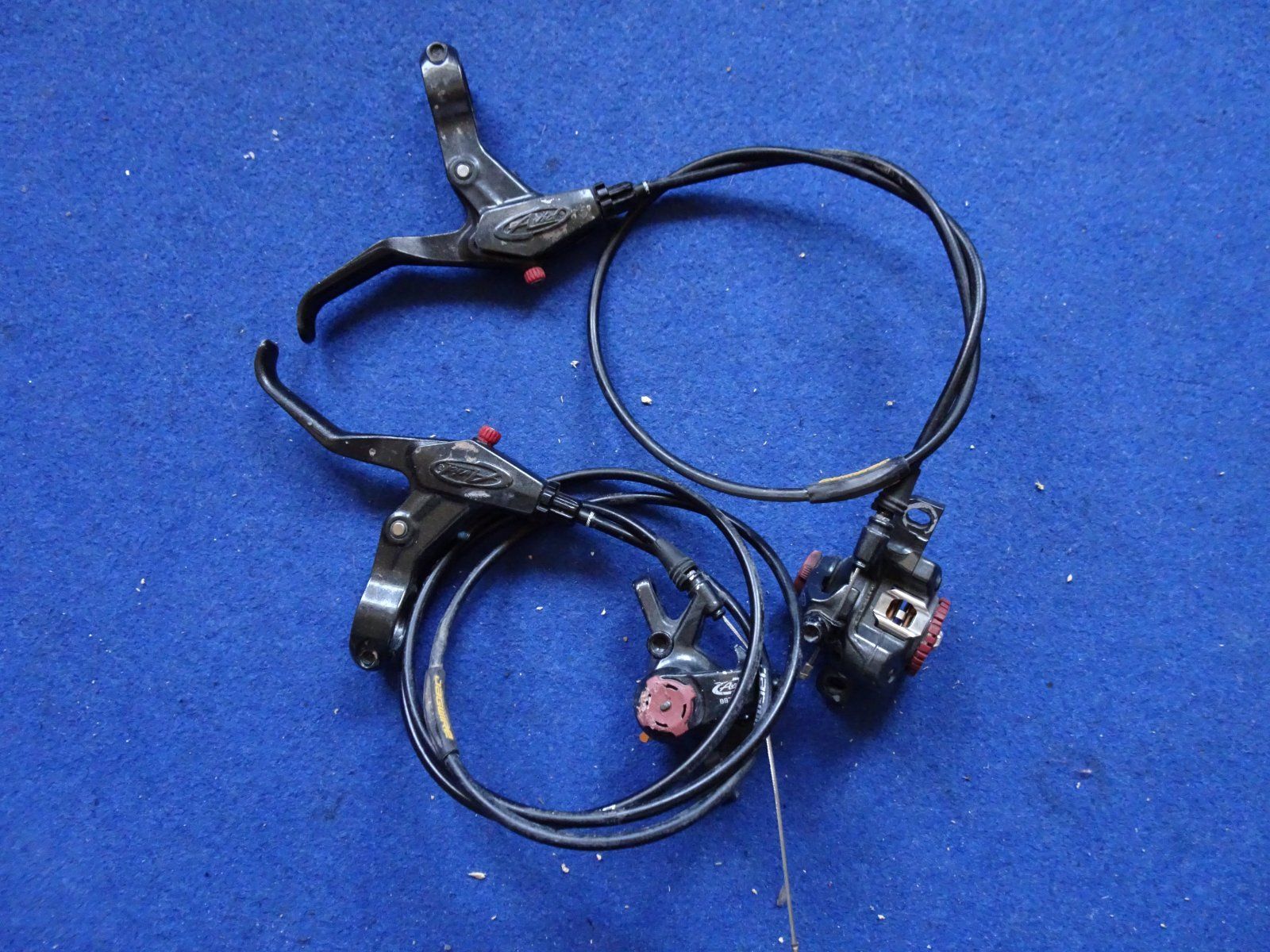

Wahrscheinlich werde ich am Ende beides ausprobieren, was mich dazu bringt, dass ich eine Seilzug-Bremse brauche, am besten eine für Rennrad-Hebel, die dazu noch schwarz ist. Von euch hat nicht zufällig jemand eine BB7 Road rumliegen? Oder Lust, mir ein paar Klamper zu schenken? :D
Ich weiß schon sehr gut, was ich hier dazu für Ratschläge bekomme, aber ich habe noch nicht so recht entschieden, ob ich mit Drop oder Flatbar aufbaue. Diese Schwanenhals-Vorbauten wollen mir einfach nicht gefallen. Einen passenden Flatbar hätte ich auf jeden Fall schon hier.
MTB- Version mit Hebeln auf Lager und gerne kostenlos anzugeben bei Abholung im Spessart mit anschließender Gravelrunde ;)
