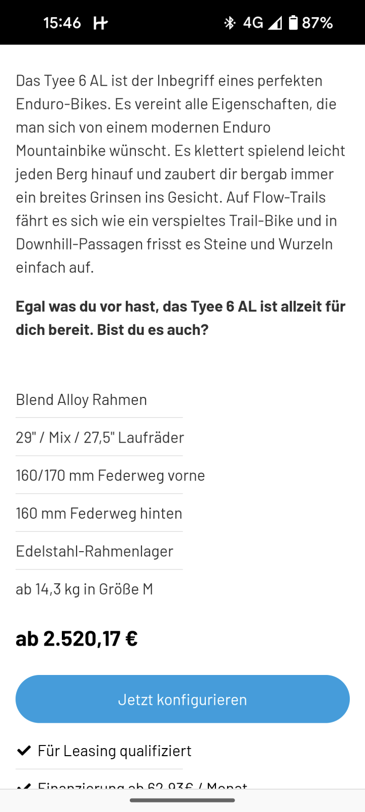

14,5? 26" oder was soll das sein? Kann ich mir fast nicht vorstellen, sorry.
ich mir eben auch nicht - deshalb frag ich nach felddaten 😄 aber hier von propain direkt:
Kann dann nur so ein fragwürdiger Mix aus Carbon LRS, keine Dropper, billo Luftdämpfer etc sein. Dann korrigiere ich meine Aussage, dass die Range hinhaut. Ich hatte überlesen, dass wir nur vom Alu Tyee reden.
