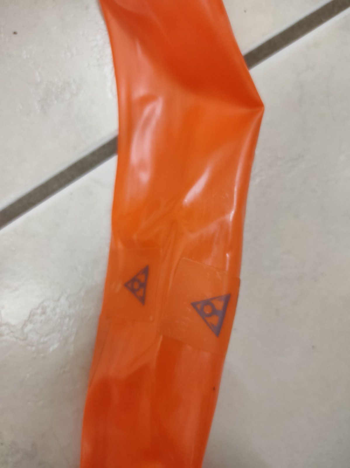

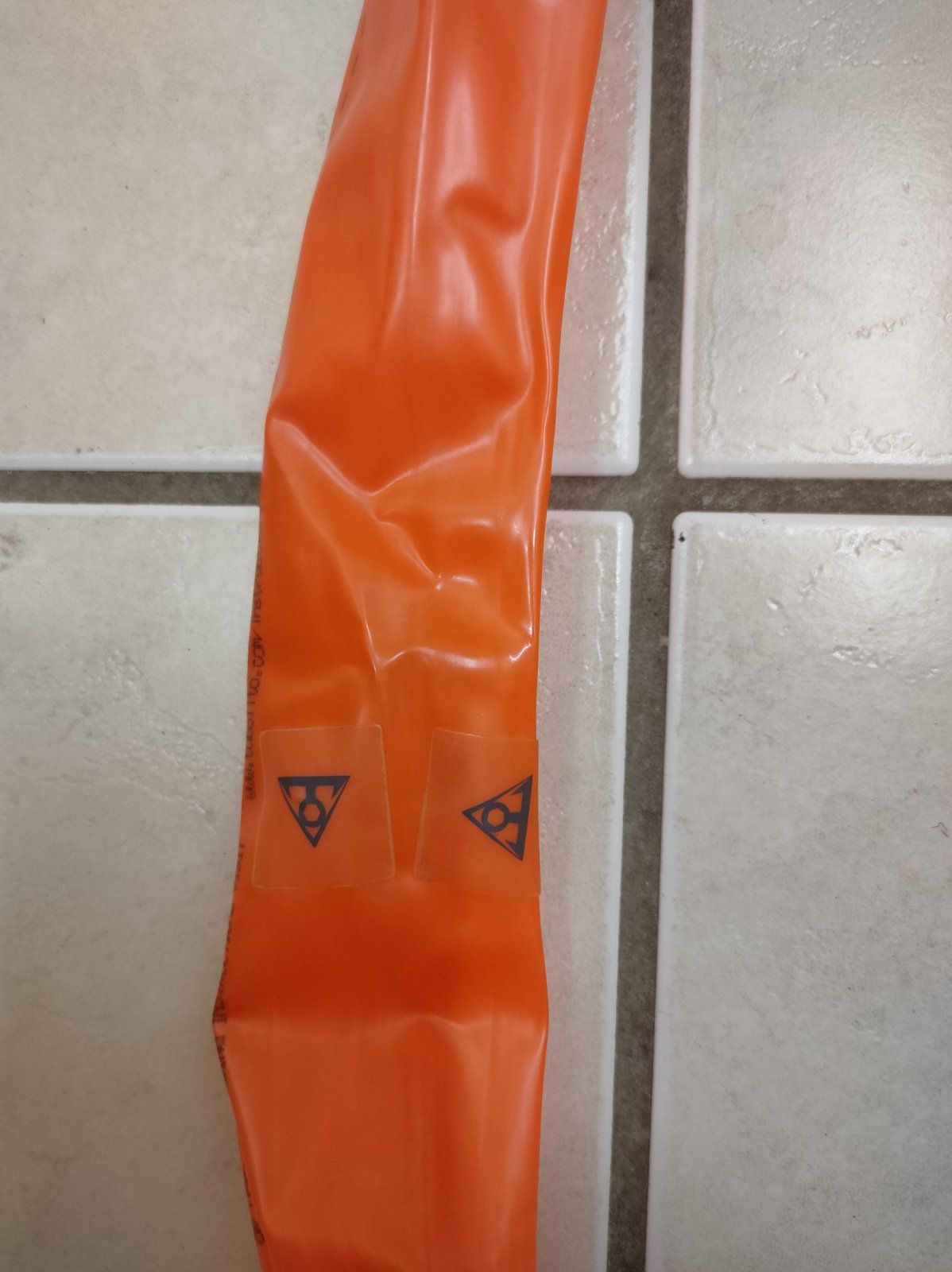

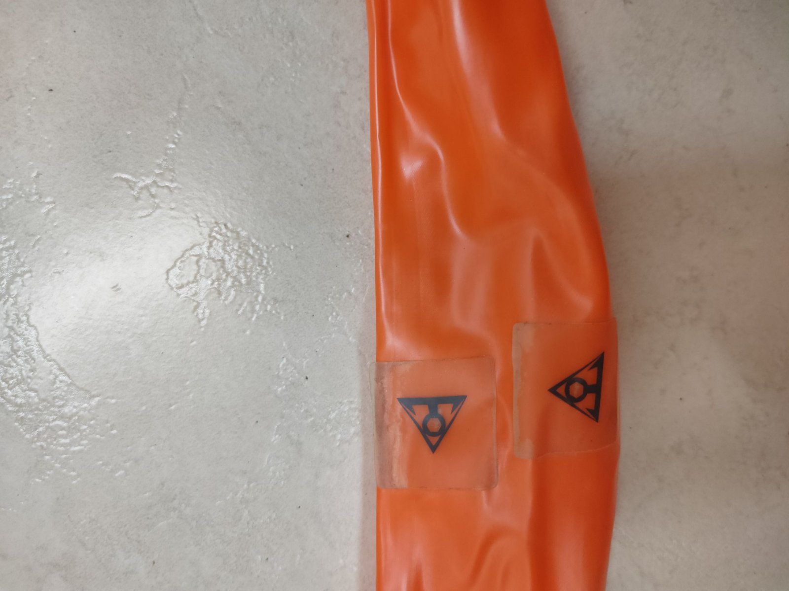

Leider muss ich meine positive Bewertung teilweise zurückziehen. In den letzten 3 Monaten hatte ich 3 Durchstich Platten an 2 verschiedenen Bikes. Mit Butyl hatte ich in 2 Jahren 2 Durchstich. Werde sie wohl mal Flicken und nochmal testen.
Hallo, danke für deinen kurzen Erfahrungsbericht. Die Durchstichfestigkeit unserer Produkte messen wir im standardisierten Nadeldurchstichtest. Hier zeigen wir, wie wir das genau machen: Needle Puncture Test - Test Mandrel Puncturing Tubes - YouTube
Bitte halte uns auf dem Laufenden, ob die Flicken gut funktionieren.
Danke und liebe Grüße
Da ich noch keine Defekte in irgendeiner Form hatte, bin ich gespannt, wie die geflickten Tubolitos halten. Das ist wohl schon ein Vorteil, dass man das Produkt (die preisliche Hemmschwelle ist schon vorhanden) nicht so leichtfertig wegschmeißt, sondern lieber flickt. Gut, dass das ein Nebeneffekt ist!
