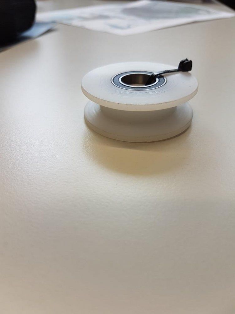

Der ortsansässige Haibike Händler hat weil die das gleiche Problem haben eine absolut haltbare Alternative geschaffen. Siehe Foto
Gruss Sporty

was hab ich von Anfang an gesagt... 2 Euro Lager rein und Ruhe ist.
Aber die POM Rolle ist auch sehr cool.
Denk aber dran, die HaiBikes haben eine andere Umlenkrolle, anderer Innendurchmesser des Lagers bzw anderer Durchmesser der Schraube.
Stimmt schon mit dem Lager. Aber bei mir war ja das Kettenrad ansich völligSchrott von den Zähnen her.
Ist schon klar dass das bei Haibike endere Maße hat. Aber die Idee generell finde ich gut und vor allem das es Händler gibt die Initiative ergreifen und ihre Kunden nicht nur mit Floskeln abspeisen!
Und der Kratzer an der Kettenstrebe? Nur Lack ab?
Die Idee ist echt Top. Erinnert mich wieder da dran, dass ich dringenst eine Drehbank brauch ;D
