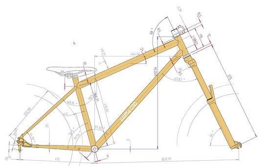

Die erste Zeichnung von Pedro kam zurück. Und recht schnell wurde klar: wir müssen vom Design des Bardino in einem Punkt doch deutlich abweichen. Durch die extrem kurze Sitzrohrlänge verbunden mit dem langen Einsteckmaß der Stütze musste das Sattelrohr ohne Biegung verlaufen. Das hat mich am Ende die Reifenfreiheit für 3" Bereifung gekostet.
Es wäre auch möglich, das Sitzrohr in einem flacheren Winkel mit Offset aufs Tretlager zu setzen. Bei bekanntem Sattelstützenauszug, kann man effektiv den gleichen Sitzwinkel erreichen, hat aber trotzdem mehr Reifenfreiheit. Auch ein sehr tief gesetzter Knick wäre möglich, wie es z.B. der Verdone gerne macht.
@Onkel_Bob ich wollte ja 650b. Welche 40er felge hast du? Ich hatte ausschau nach den Echo CNC (38 waren die glaub ich) gehalten, aber für ein anderes Projekt.
@BigJohn sehr valider Einwand: allerdings glaube ich in diesem Fall nicht relevant: ich musste bei der Bohrung für die Remotestütze schon zwischen Abstand zur Unterseite und verlegeradius abwägen. Ich bin 5cm über dem tretlager gelandet. Sieht man auch in Pedros Zeichnung
Ok, du gehst dann aufs Unterrohr, wenn ich das richtig sehe? Ich habe bei meinem Marino die Variante mit Offset gewählt (der Winkel wird dabei ein bisschen weniger spitz) und habe aber alle Züge wegen der Rohloff unter dem Unterrohr. Das entschärft den Winkel nochmal. Viele haben aber keinen Bock auf den Dreck, der sich dann zwischen den Leitungen sammelt.

@BigJohn : korrekt. Genau an der Stelle wird sich aber auch noch ein konfigurationsfehler bemerkbar machen. Nicht funktionskritisch aber pm wäre definitiv die bessere Variante gewesen.

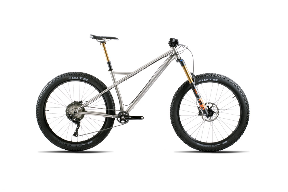

Ich mach mal einen Fast-Forward zum fertigen Rad und werde nun eher meine Erfahrungen hier diskutieren:
Die WT Bereifung auf den Carbonfelgen macht Eindruck! Den Cushcore habe ich bisher noch nicht montiert bekommen - dafür müssen die Reifen erst noch etwas aufweichen. Dann gibts hoffentlich noch etwas weniger Luftdruck.
Die cleane Optik begeistert mich jeden Tag. Ja, ich habe sogar extra die Befestigungspunkte für den Flaschenhalter weg konfiguriert. Ich fahre immer mit Rucksack (Protektor).
Die 180er Hope Scheiben sehen an den 17,5er Rädern deutlich kleiner aus. Zusätzlich wird der Effekt durch die Pizzascheibe im 12fach Antrieb verstärkt.
Der flache Lenkwinkel gefällt und ist genau das was ich mir vorgestellt habe.
Das Cockpit ist dank Matchmaker aufgeräumt. Sowohl der BikeYoke Trigger als auch die Schlatung passen hervorragend an meine alten Hope Geber.
Im Uphillmodus stellt sich dank des langen Hubes eine bequeme Sitzposition ein ohne auch nur geringste Einbußen in der Bewegungsfreiheit bergab machen zu müssen.
Nächster Stop: Fahreindrücke und Geometrie Review.

Kleines Update: Heute war das teil einmal wieder im natürlichen Lebensraum unterwegs. Die Länge passt super und das teil fährt sich exakt so wie ich es mir erhofft hatte. Tuningpotenzial hat definitiv noch das Fahrwerk (v.a. reifendruck - da nähere ich mich dem Limit von oben- und cushcore). Manuals gehen viel schwerer als antizipiert, das wird sich aber mit zunehmender Gewöhnung noch geben. Könnte was ernstes werden mit dem Teil!
