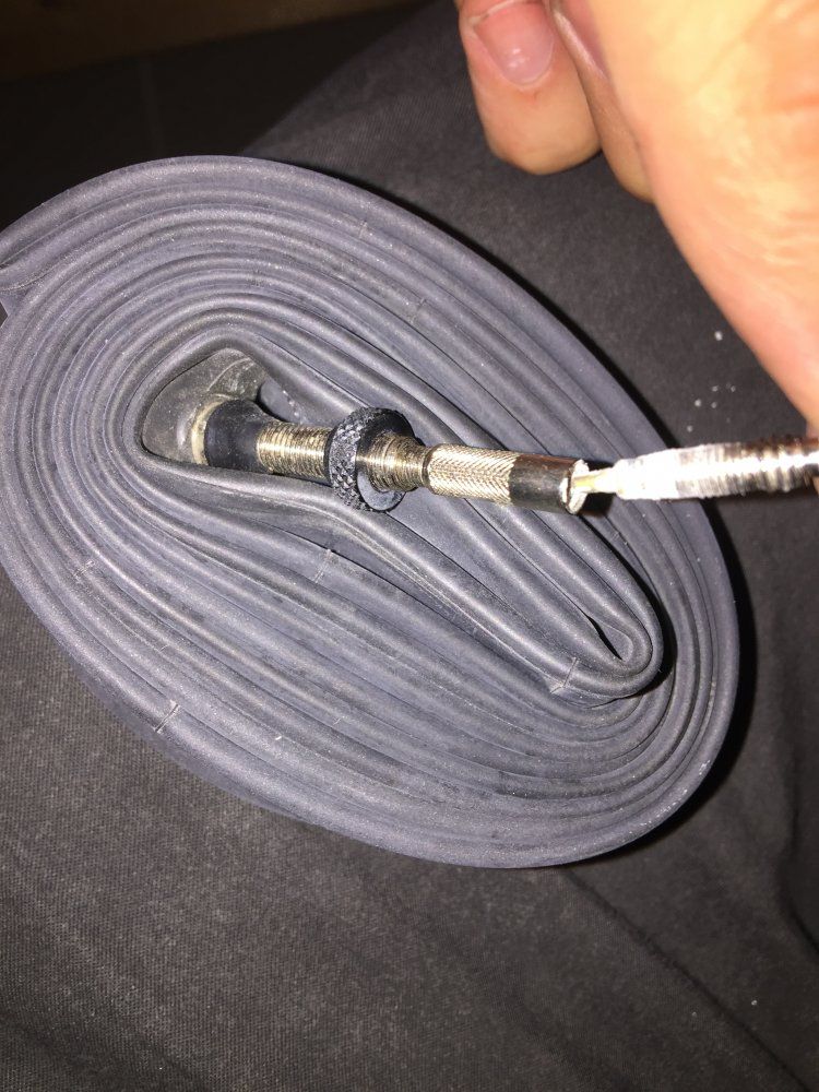

Ich pumpe nur noch, wenn das Rad für mehrere Stunden mit Ventil nach oben gestanden hat. Ablassen am Traileinstieg lasse ich ganz. Dennoch sifft immer ein wenig Milch in's Ventil (und den Druckprüfer).
Wenn sich der Ventileinsatz tauschen lassen würde, wäre das egal. Ersatzventil alle zwei Monate für ein paar Cent rein und fertig. Aber ich habe noch mal nachgesehen, bei mir lässt sich da nix rausschrauben.
image-jpeg.527588
Nachdem heute beim Aufpumpen gar nichts mehr ging, habe ich mal mit einer Zange das Ventil raus geschraubt. Leider hat auch das nichts gebracht, da die Milch wohl die Luftkanäle verklebt hat, welche zwischen Procore und Mantel "umschalten".
Ich habe nun das Problem, daß ich weder aufpumpen noch ablassen kann, auch den Procore-Schlauch wechseln geht nicht, ohne den Mantel zu zerstechen.

Normalerweise kommt ansich nie Milch ins Ventilsystem. Bzw., die einzige Möglichkeit das da richtig Milch reinkommt ist, das der Druck im Procoresystem geringer war als im Reifen. Das muß man halt vermeiden.
