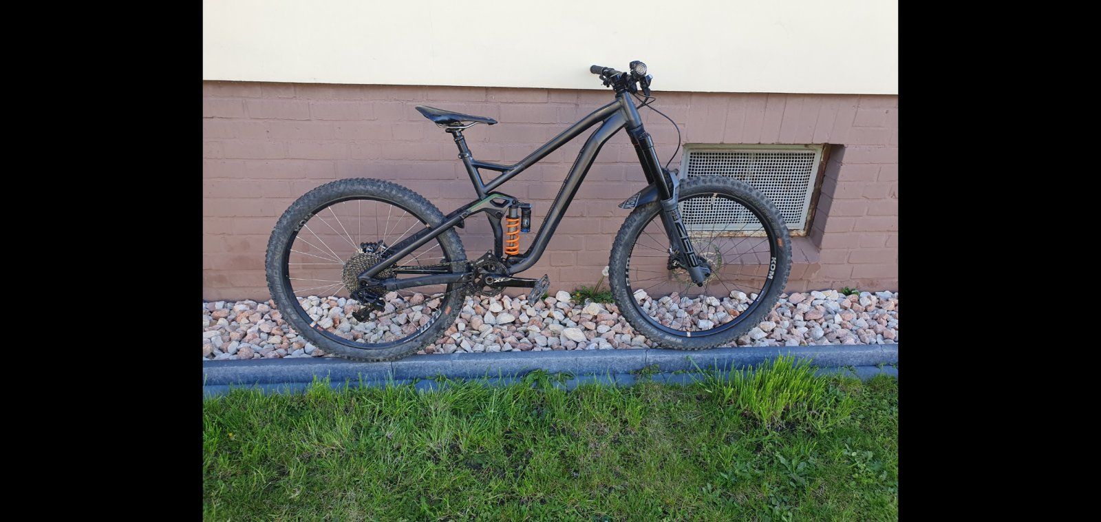

Servus die Kollegen, hat schon mal einer eine 29er Gabel eingebaut, und kann berichten, ich sympatisiere mit einer 29er Zeb, mit bis zu 190 Federweg. Am Hinterbau hab ich bereits einen 222x70 DĂ€mpfer drin, fĂŒr 190mm hinten. Vorteil, Tretlager kommt höher, und mit der Zeb wĂ€re der LW noch etwas flacher, Reach noch nicht zu kurz, und Tretlager auch noch etwas weiter oben.
Mit einem 27,5 Laufrad ging das so grad noch,das Tretlager wird aber massiv höher weil die 190er Zeb mit 190mm ca 5 cm höher baut als die originale Lyrik oder 36 170mm Gabel.Da ich aber das Rad auch als Mullet fahren wollte hab ich mir den 29 AL Rahmen in 29 Zoll gekauft.Da harmoniert das gut in Verbindung mit dem 222/70 DÀmpfer.
Habe dann noch die Kettenstrebe vom 27,5 Rahmen verbaut weil es nur als Mullet gefahren wird.
Die Tretlagerhöhe liegt dann bei ca.345mm.
Beim 27,5 weiß ich das nicht mehr so genau aber Du kannst ja mal 4cm unters Vorderrad legen und dann die Tretlagerhöhe messen.
AnhÀnge
Hoffe das hilft Dir weiter.
Auf den Fotos ist das 27,5 als Mullet aufgebaut und das 29 er kpl.als 27,5.

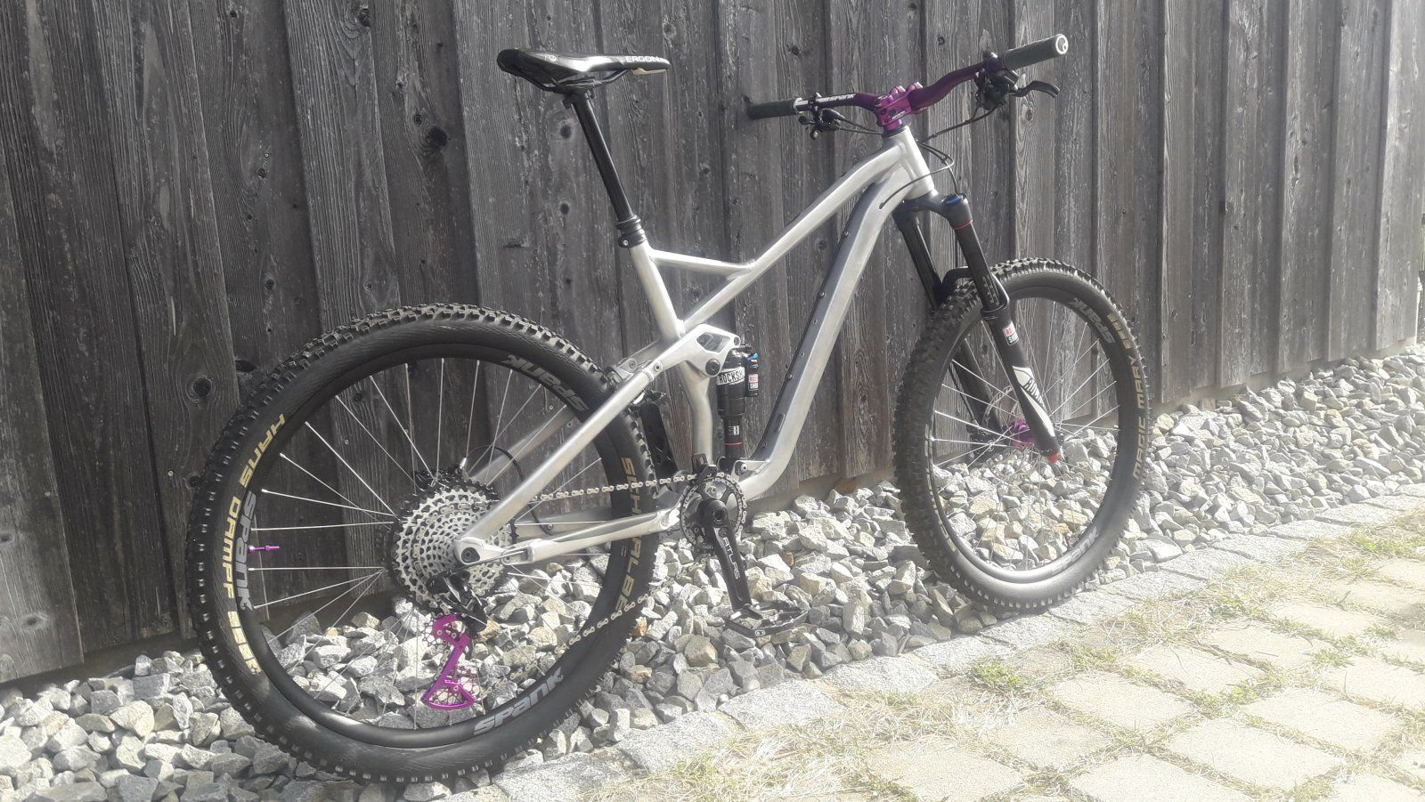

Die Zugverlegung war original nicht so optimal. Original war es 2017 so:
  • Schaltzug Schaltwerk oben am Unterrohr links rein, unter dem Tretlager wieder raus und unter dem Tretlager dann von unten wieder in die Kettenstrebe.
  • Schaltzug Umwerfer (ja das gab es 2017 noch) oben am Unterrohr rechts rein und unten aus dem Unterrohr nach oben raus zum Umwerfer.
  • Leitung SattelstĂŒtze von links kommend auf dem Unterrohr und dann rein durch die Öffnung in das Sattelrohr
  • Leitung HR-Bremse auf dem Unterrohr und dann vollkommen sinnlos am Tretlager vorbei unter dem Tretlager zur Kettentrebe und zur Bremse.
Hier sieht man es auf den weiteren Fotos: https://www.bikeflip.com/de/bikes/3047
Die SchaltzĂŒge sind im Rahmen ohne AußenhĂŒlle also immer mit Endanschlag AußenhĂŒlle am Rahmen verlegt.
Beschriebene Ansicht immer von oben auf dem Rad sitzend.
Da ich SchaltzĂŒge und Bremsleitungen unter dem Rad absolut sinnlos finde, weil anfĂ€llig durchs GelĂ€nde oder Steine von unten und außerdem dadurch lĂ€nger sind, habe ich das wie folgt optimiert:
Umbau auf einfach vorne; dadurch wird die Öffnung unten auf dem Unterrohr frei fĂŒr den Schaltzug. Also Schaltzug oben am Unterrohr links rein und unten am Unterrohr nach oben raus (Ausgang vorher fĂŒr Umwerfer). Von dort direkt in die Kettenstrebe. Damit der Zug nicht am Rahmen reibt, habe ich diesen mit einer SchlauchhĂŒlse (Gummischlauch) mit Kabelbinder an der Umwerferbefestigung am Rahmen befestigt. Die AußenhĂŒlle wird so in der SchlauchhĂŒlse gefĂŒhrt und kann sich leicht bewegen, wenn der sich der Hinterbau nach oben bewegt.
Bremsleitung geht vom Unterrohr oberhalb des Tretlagers zur Kettenstrebe. also nicht unter dem Tretlager lang.
Den Zug der SattelstĂŒtze habe ich dann (Hebel links am Lenker) nicht wie original von links kommend auf dem Unterrohr, sondern mit einem ordentlichen Bogen um das Steuerrohr herum dann von rechts kommend auf dem Unterrohr verlegt. Die originale Verlegung fĂŒhrt zu Scheuerstellen am Steuerrohr.
Da Du das Rad neu aufbaust, kannst Du gleich die Zug- und Leitungsverlegung ordentlich machen, deshalb habe ich es etwas ausfĂŒhrlicher beschrieben.
So finde ich die ZugfĂŒhrung besser als bei den neuen Bikes, wo alles im Rahmen verschwindet, weil man im Falle des Falls alles einfacher reparieren kann.
Viel Erfolg
Gruß 78

Vielen Dank fĂŒr deine sehr ausfĂŒhrliche Antwort. Hast mir schon mal weiter geholfen. Mal schauen wie ich es dann am Ende gestalte.

Genau so hab ich es auch umgebaut, ist viel sinnvoller so. Alles gut erreichbar, und aufgerĂ€umt 👍
