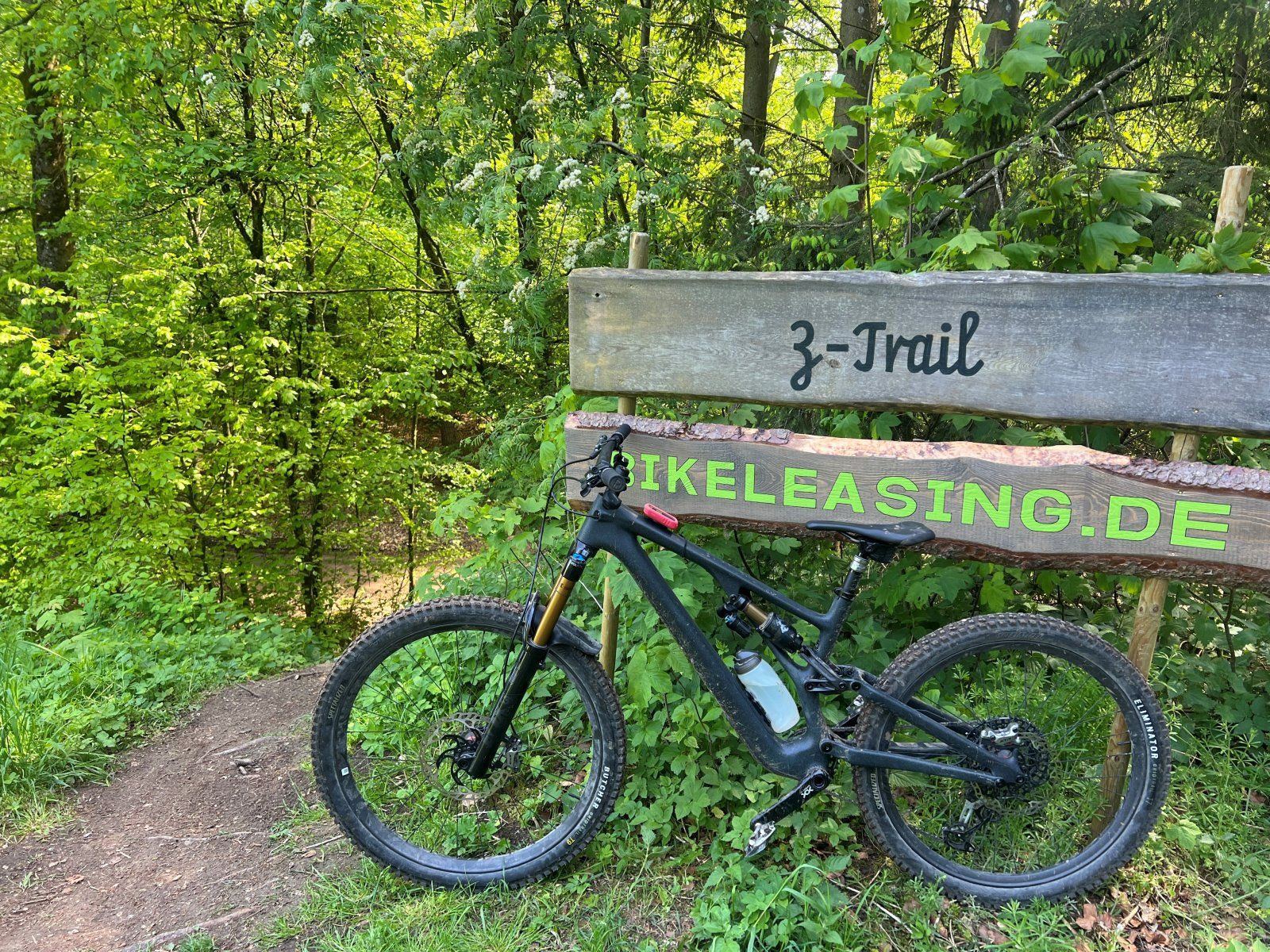

Mal allgemeint zum StEvo. Ich war damit heut in Treuchtlingen.
Ist die Bude allgemein sehr steif, oder liegt das ggf. An den Carbon Laufrädern, welche im 24er Sworks verabut sind? Ist jetzt nicht negativ, aber es hat sich schon irgendwie direkter / steifer angefühlt wie meine anderen Räder

Kann ich auch bestätigen.
Mir war die Kombination Carbon Rahmen + Laufräder + Lenker dann doch zu viel des guten und ich bin auf einen Alu Lenker gewechselt. Das fühlt sich für mich besser an :)
Beim sworks ist ja eh schon mein bevorzugter oneup Lenker verbaut. Den fahr ich seit Jahren und find den recht angenehm. Je nach Lenker (Alu ) kann das glaub nur schlimmer werden 😅
fährt hier jemand eine mezzer pro oder expert im stevo? mein rahmen ist heute angekommen und nu muss noch ne gabel her. die mezzer gäbe es gerade günstig bei rcz 🤔
Lustig...ich fand das Ding eher ziemlich flexend im Vergleich zu meinen SC und Raaw. Positiver Flex... .
