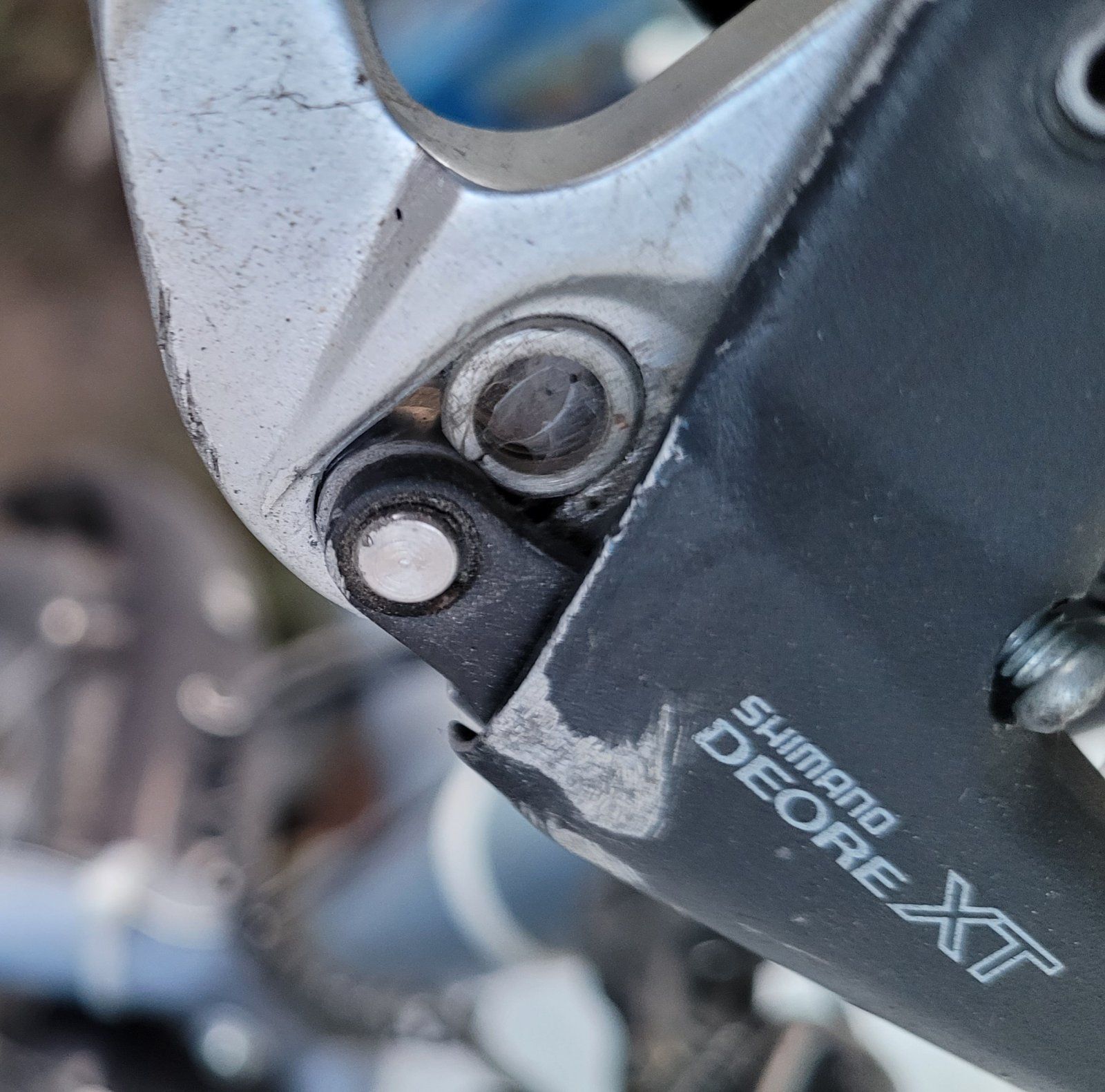

Beim Schaltwerk putzen ist mir aufgefallen dass das untere Röllchen leider einen Riss hat, das neue links hatte ich noch, es ist aber zu breit, die Schraube greift dann nicht mehr. Vorerst muss ein Röllchen aus einem 737 Schaltwerk Ersatz leisten.
Die 30 Zähne sollte es schaffen, oder?

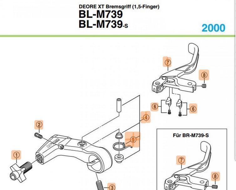

Bei den Bremshebeln scheint ein kleines Teil (#6) zu fehlen das die Position des Zugs definiert.
Hm, das hat Avid wohl eindeutig besser gelöst.
Jedenfalls finde ich dass ohne dieses Ding ein sehr merkwürdiges Gefühl beim Bremsen aufkommt weil die Zugaufhängung im Langloch nach unten rutscht.
Hat da jemand von euch ne praktische Lösung für? Oder diese Teile übrig?

Kannst du fürs erste so lassen,die Teile sind oft demontiert-hast etwas mehr Bremskraft,etwas weniger dosierbarkeit-ich mag´s auch nicht,aber man gewöhnt sich dran.
Guten Morgen!
ich habe bei meinen einen der Ringe der zur Sicherung von Schraderventilen an der Felge genutzt wird eingepresst, hatte genau die Stärke des Hebels an der Stelle und nach leichter Anpassung des Durchmessers mit einer Feile auch super gepasst, als ich das vor 15 Jahren gemacht hab sah es auch noch ganz gut aus! 😁

Freut mich wenn es weiterhilft... fahr wie gesagt seit etwa 15 Jahren so!
