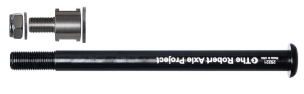

Hallo zusammen,
nutzt Jemand sein Wild FS 2022 mit einen Kinderanhänger?
Welche Thule Achse passt in das Rad?
Bzw. wie ist die Gesamtlänge der Steckachse und die Länge vom Teil mit dem12mm Durchmesser?
Viele Grüße
Thomas

Servus,
schau mal bei "Robert Axle Project" - ist eine amerikanische Firma. Die haben einen tollen Konfigurator, der alle gängigen Bikes enthält. Bin dort für mein Decoy auch fündig geworden. Die Achsen musst du nicht in den USA bestellen - viele deutsche Shops haben die auch (z.B. Bike24)

Also am Rallon musste ich auf eine Maßanfertigung zurückgreifen. Vll. hast du glück und der Hinterbau vom Wild ist nochmal etwas breiter. Das Rallon lag genau in der Lücke zwischen zwei Maßen.
Dieses Robert Axle Projekt deckt auch nicht alles lückenlos ab und auch i.wie nicht viel mehr als Thule selbst.
Bei meinem Rise H, kann man durch die Steckachse eine 6mm Achse schieben und daran die Anhänger befestigen, weiß nicht ob das orbea wild auch möglich ist. Kannst ja mal schauen

Kann ich dir genau sagen. KID633.O Hab 2 FS2022 zu Hause. Die passt!
Du Schiebst sie vom Schaltwerk her durch, und das Gewinde schaut auf der andern seite raus. Dann kannst den Adapter ranschrauben.
https://www.bike24.de/p1595119.html
