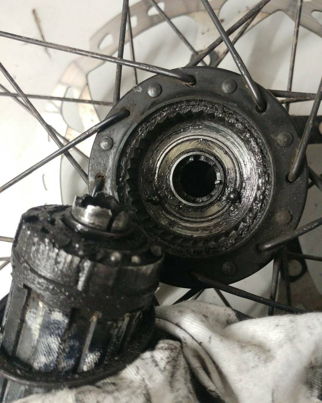

Ich habe das Problem, das bei meiner Neo Nabe wohl die Achse durch ist.
Gibt es dafür Ersatz, oder darf ich mir ne neue Nabe kaufen?
Der LR Satz wurde im Sommer 2016 gekauft.
Hi,
das sieht unschön aus...
Am besten Du kontaktierst Deinen Verkäufer, der dann mit uns in Verbindung tritt.
Neue Nabe etc. musst Du natürlich nicht kaufen, dass läuft unter Garantie - außerdem bekommst Du einen Upgrade auf den neuen Freilaufkörper mit 3 Lagern und 6 Sperrklinken!
