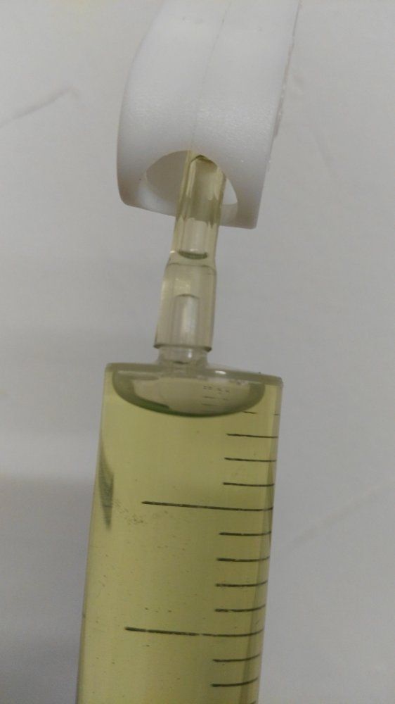

Bin gerade dabei eine Guide RSC zu montieren und habe die Leitungen kürzen müssen. Heute werde ich entlüften. Was ich ganz besonders wichtig finde ist das Entgasen der Bremsflüssigkeit. Macht man das nicht, baut man sich durchaus Fehler ein. Dazu ziehe ich die benötigte Menge DOT in meine Spritze, verschließe den Schlauch, baue über den Kolben Vakuum auf und klopfe auf die Spritze um die Luft aus der Flüssigkeit zu lösen. Diesen Vorgang muss man mehrmals wiederholen, er erfordert also schon ein wenig Geduld. Außerdem sollte das DOT schon handwarm sein. Dann löst sich die Luft besser.
Da suppt ganz schön Luft rum
Diese Spritze war vorher völlig blasenfrei
