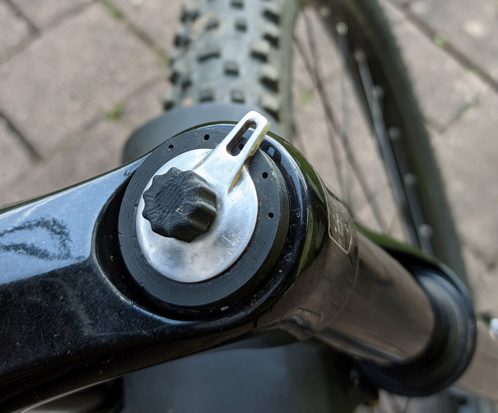

Ich habe meiner Aion auch die RC2 FUN088-38 spendiert und bin begeistert. Deutlich besseres Dämpfungsverhalten im Vergleich zur sehr stark dämpfenden LOR Kartusche.
Da ich keine Lust hatte 40 Euro für den Einstellknopf auszugeben, habe ich diesen nachgebaut und 3D gedruckt. Der originale Einsteller der LOR Kartusche wird weiterhin genutzt. Dieser muss nur gebohrt und am Hebel etwas abgefeilt werden. Zusätzlich habe ich das Eloxal und die Schrift weggeschliffen. Damit braucht man nur die Kartusche (~130€) für das Upgrade.
stl. und fusion Datei findet ihr hier:
https://www.mtb-news.de/forum/resources/suntour-rc2-upgrade-einsteller-fke427-03.12/
